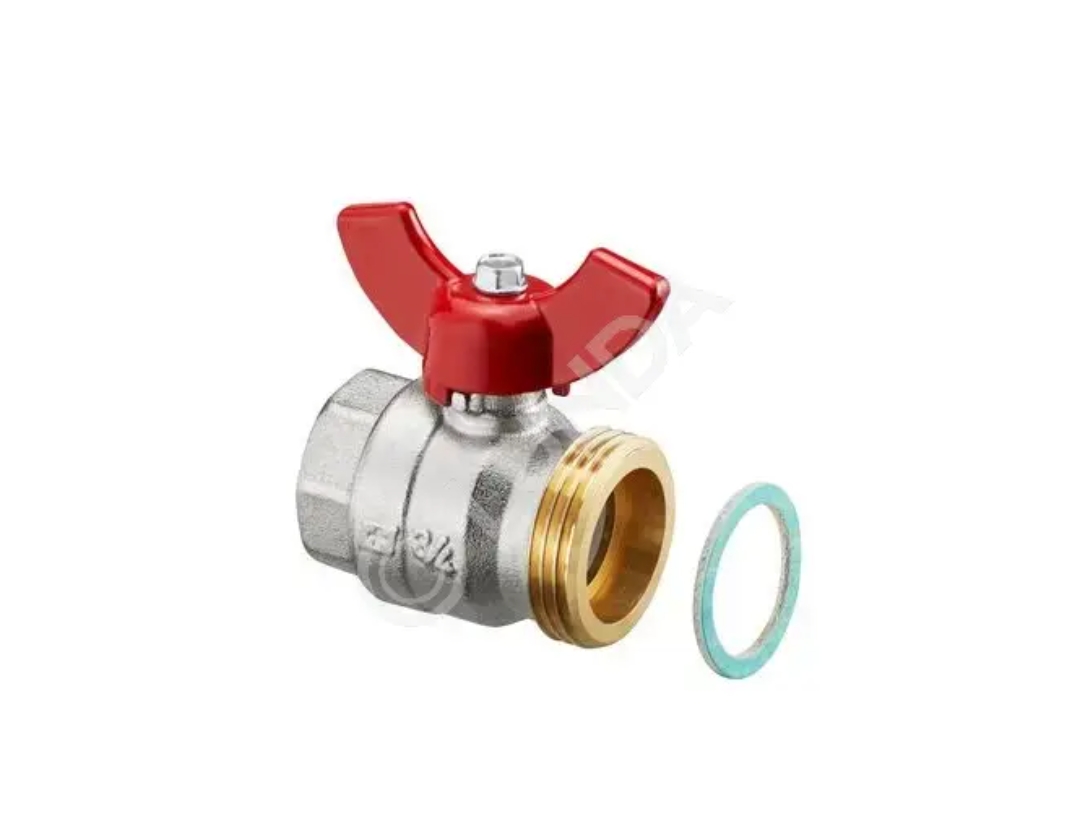

Прошу совет. Предстоит замена радиаторов в мкд. Радиаторы рифар тубог. Сейчас стоит чугунина без кранов и байпасов. Вот попались такие краны известного бренда по привлекательной цене с плоским уплотнением американок (их можно поставить любые подходящие, как я понимаю, лишь бы не пластилин). Можно ли их ставить перед радиаторами? Они позиционируются как для коллекторов отопления .. 1000084651

Дымчатый написал 12.02.2026 в 09:33
А деталь с накидной гайкой уже есть?

ВТБ!,  есть такая штука той же марки, но скудная информация 1000084654

Дымчатый
Ценник не кажется запредельным? Не лучше взять краны с американкой с конусным соединением?
Хотя бы те же Бугатти Орегон, хромированные и то дешевле.

Дымчатый, однозначно, используйте конусные соединения типа американок.

ВТБ! написал 12.02.2026 в 11:05
3000р. - не кажется. Кроме того, тут все отговаривают всех от бугатей и топят (в некоторых ветках) за Oventrop. Я покупал уже за 3600р. овентроп 3/4 с американкой и ставил на радиатор, мнеион реально понравился хотя бы органолептически. Сейчас, кмк, дело не в цене, а как не купить лимпопо.

Дымчатый написал 12.02.2026 в 17:57
Бономи ещё не подделывают? Всё едино эти краны Овентроп у них заказывает.

pool написал 12.02.2026 в 13:56
чем они для радиаторов лучше плоских?

Дымчатый написал 12.02.2026 в 21:02
Плоская прокладка требует создания необходимого контактного давления (в зависимости от давления в трубопроводе). Выше требования к параллельности плоскостей (зависит от материала прокладки). Паронит, к примеру, требуется тянуть до предела текучести (пропитки).
А "конусы" затягиваются до контакта металла с металлом - не требуется большое усилие, не требуется нормированное усилие. После температурных перепадов не требуется подтягивать потёкшие соединения.
