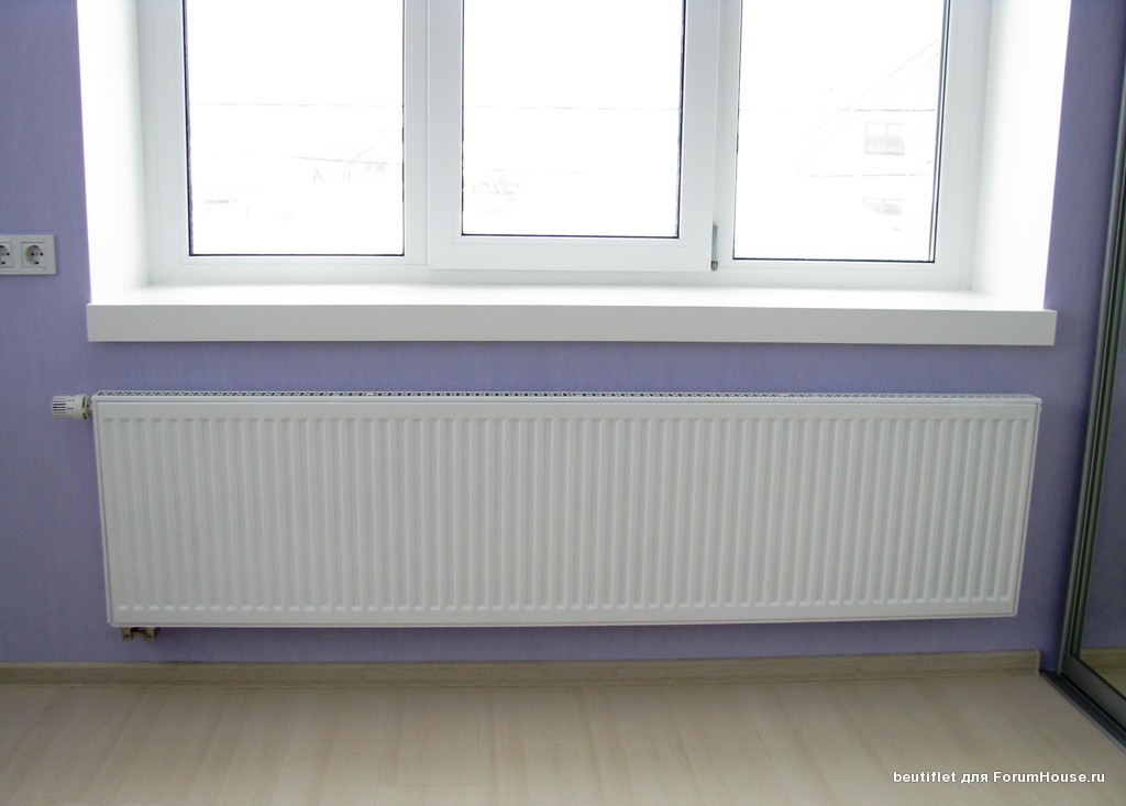

Тогда можете так:
.jpeg_11

Freeland написал 29.05.2026 в 21:08
Тогда можете так:
Да, так очень хорошо!
Narrenfreiheit
Freeland
Freeland
Регистрация: 05.02.2025
Сообщений: 859
29.05.2026 в 22:24:37
MADONNA написал 29.05.2026 в 22:18
Нет проблем так сделать, даже в однотрубной системе центрального отопления. Но не говорю, что это будет самым дешевым вариантом.

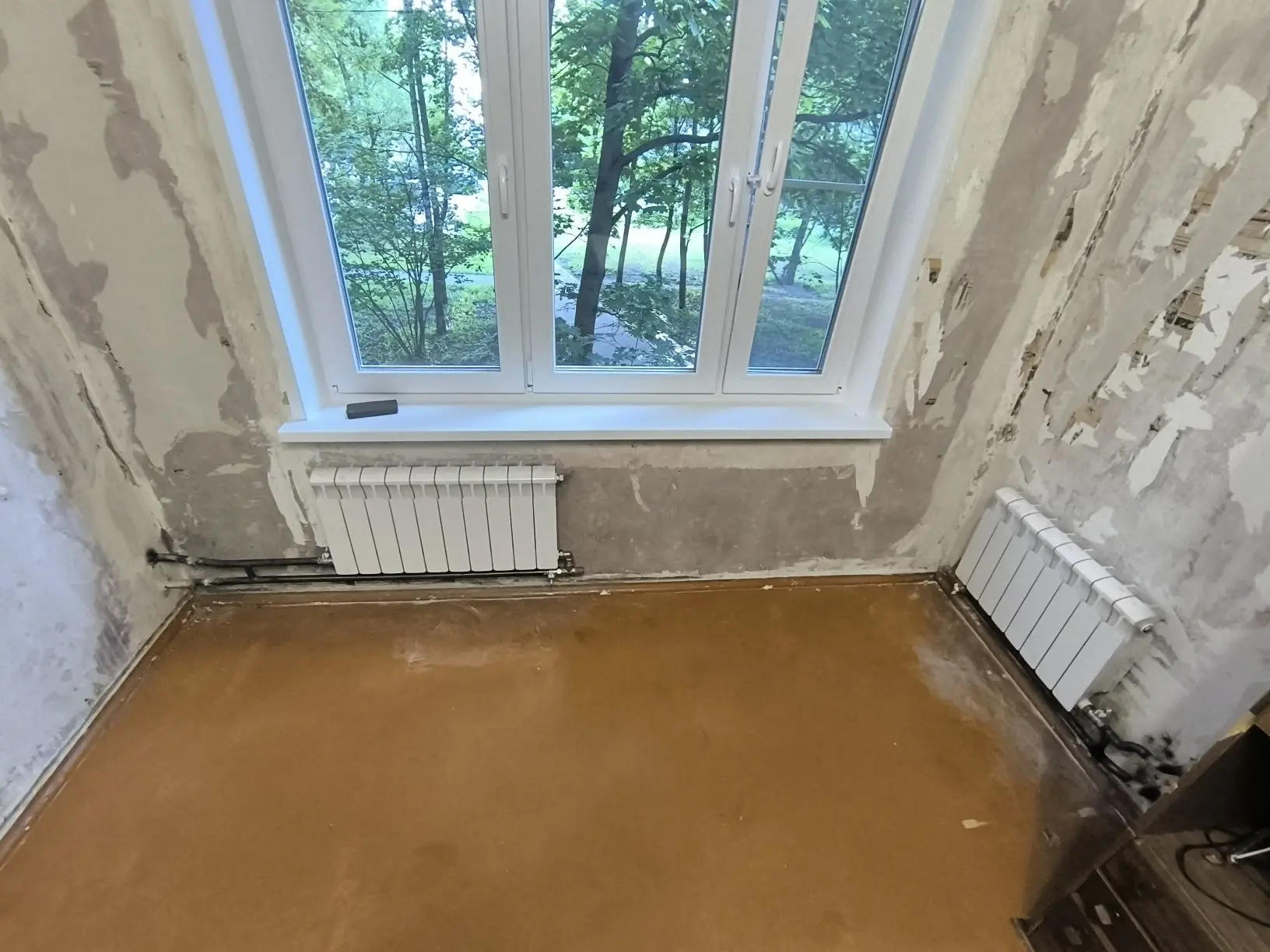

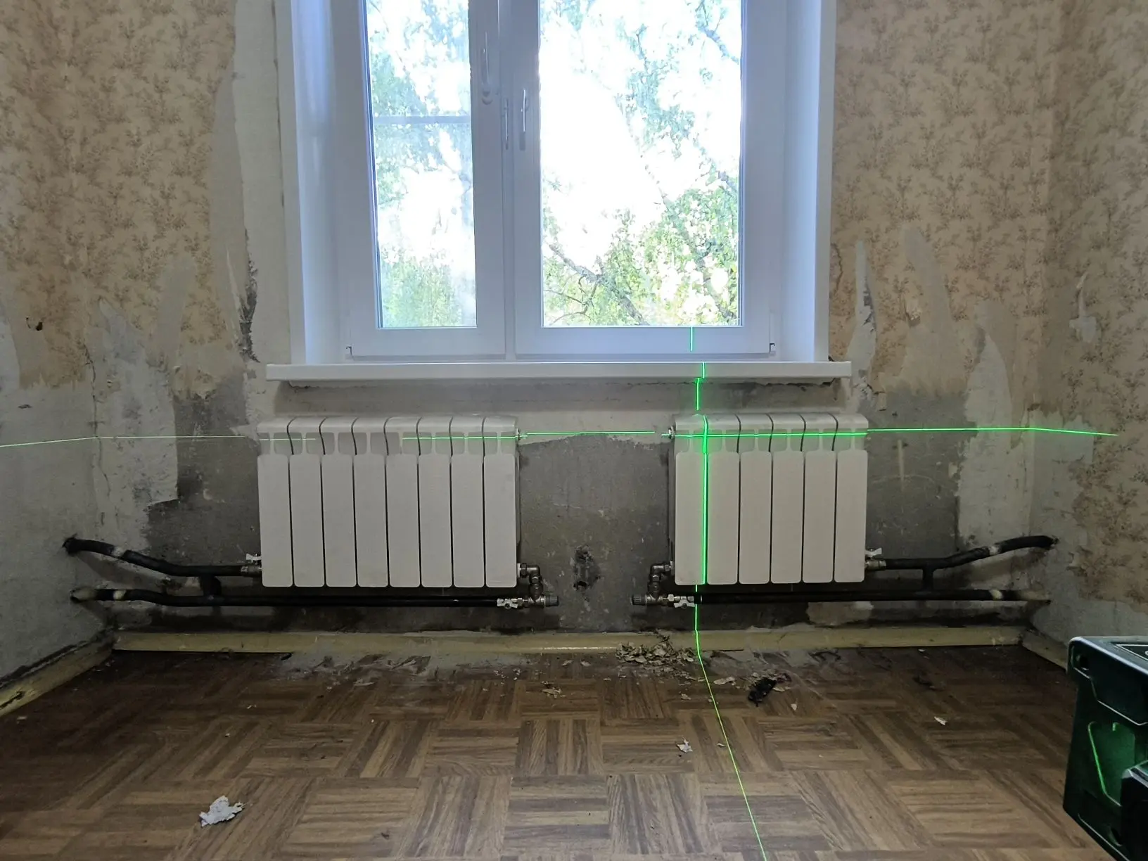

IMG_20260602_113336 IMG_20260602_113343 отопление комнат с двумя внешними стенами дома

Олегович,  Вы, надо понимать, при замене радиаторов априори ставите байпасы? Тогда такой вопрос. А если проектом мкд вообще не предусмотрены байпасы, стоят "гармошки",? Или эту сторону вопроса вы оставляете на откуп заказчику?
Олегович
Олегович
Эксперт
Регистрация: 26.11.2010
Сообщений: 5653
02.06.2026 в 13:34:01
Дымчатый, нет, байпас ставится всегда и такие вопросы заказчику даже не задаются. Гармошка от строителей стоит без байпаса когда на ней нет запорно-решулирующей арматуры. Биметалл или любые другие радиаторы ставить без одной не приходилось.)
Дымчатый
Дымчатый
Регистрация: 11.12.2017
Окресности
Сообщений: 1702
02.06.2026 в 13:54:21
Олегович, я не про это. Получается - когда вы ставите биметалл, заменяя регистры, то нарушаете проект(если байпасов в нём нету)? Тогда кто несет ответственность в случае протечки? УК, если не ошибаюсь, такие врезки тоже не визирует по двум причинам: нет в проекте, нет решения ОС на "реконструкцию" общего имущества. Я и спросил : правовая сторона вопроса- вас не волнует как исполнителей?

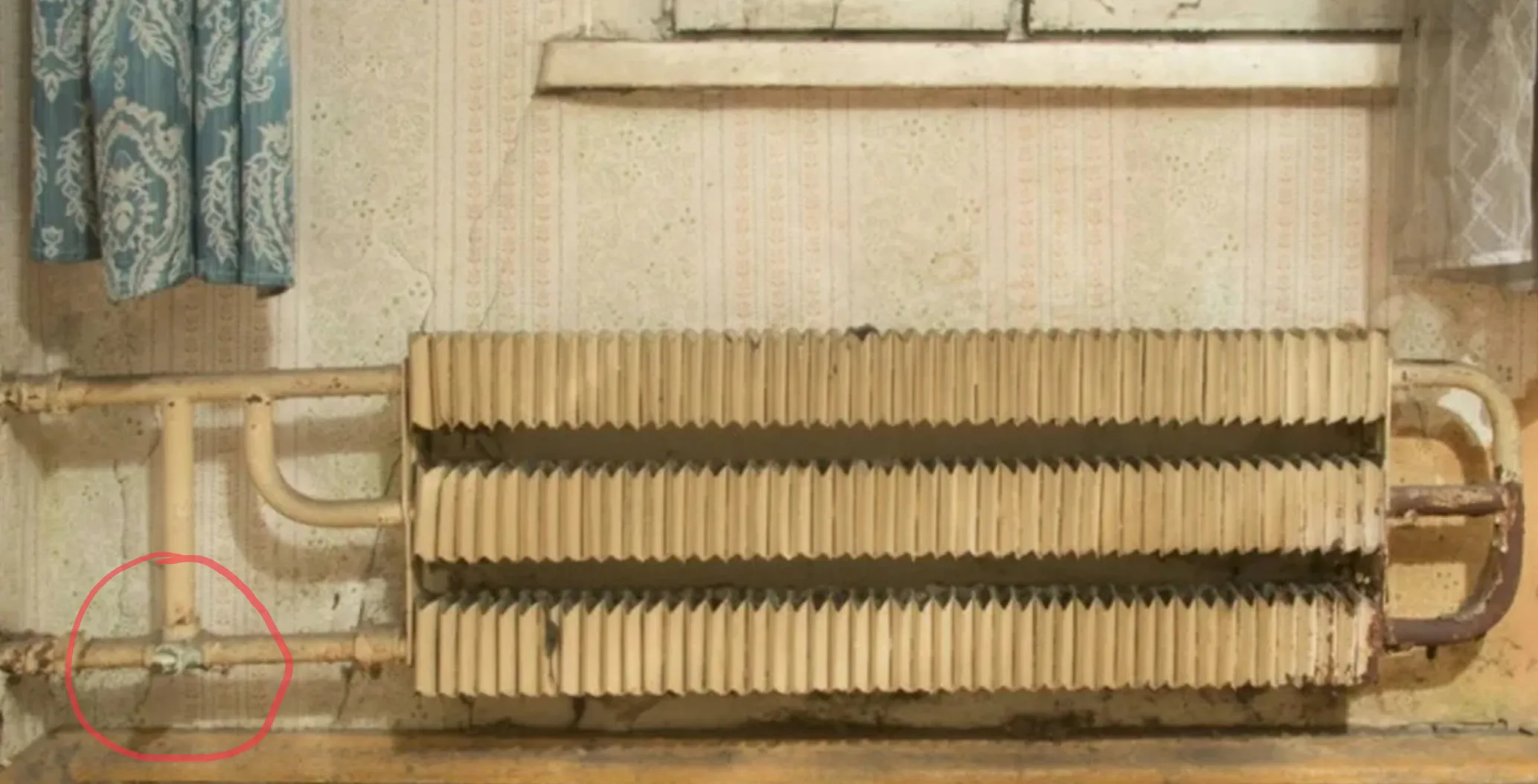

А вы хотите оставить у себя такую прелесть?
изображение_2026-06-02_153516495

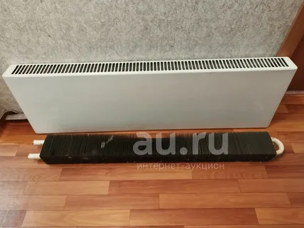

Наверное имели в виду конвекторы, а не регистры. Или ставьте современные конвекторы без байпаса и без кранов и без термоголовок.
изображение_2026-06-02_153903906
