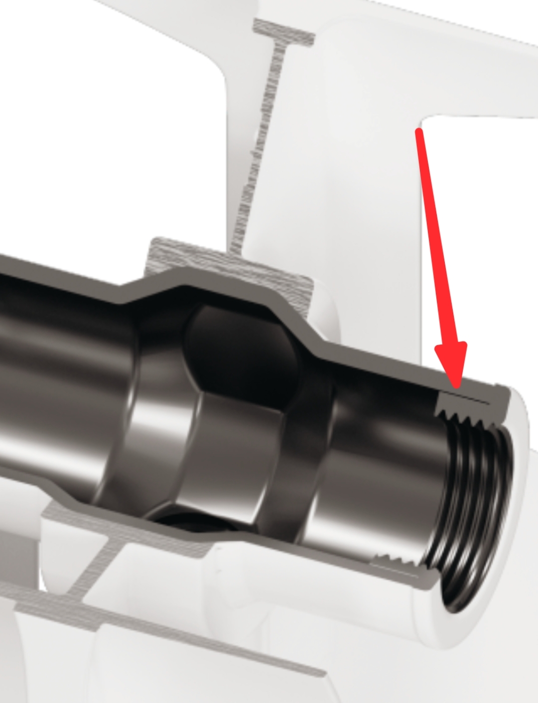

BV написал 29.05.2026 в 16:59
Разрез рифар.
Ну в этом конкретном случае наверное Рифар получше будет за счет бОльшего сечения вертикальных каналов. Но вопрос остается открытым, какое Kv у пробки-перенаправлятора?
Сообщений: 137664
29.05.2026 в 17:13:52
Freeland написал 29.05.2026 в 17:04
Плохой) Но получше наверное чем у клапана.

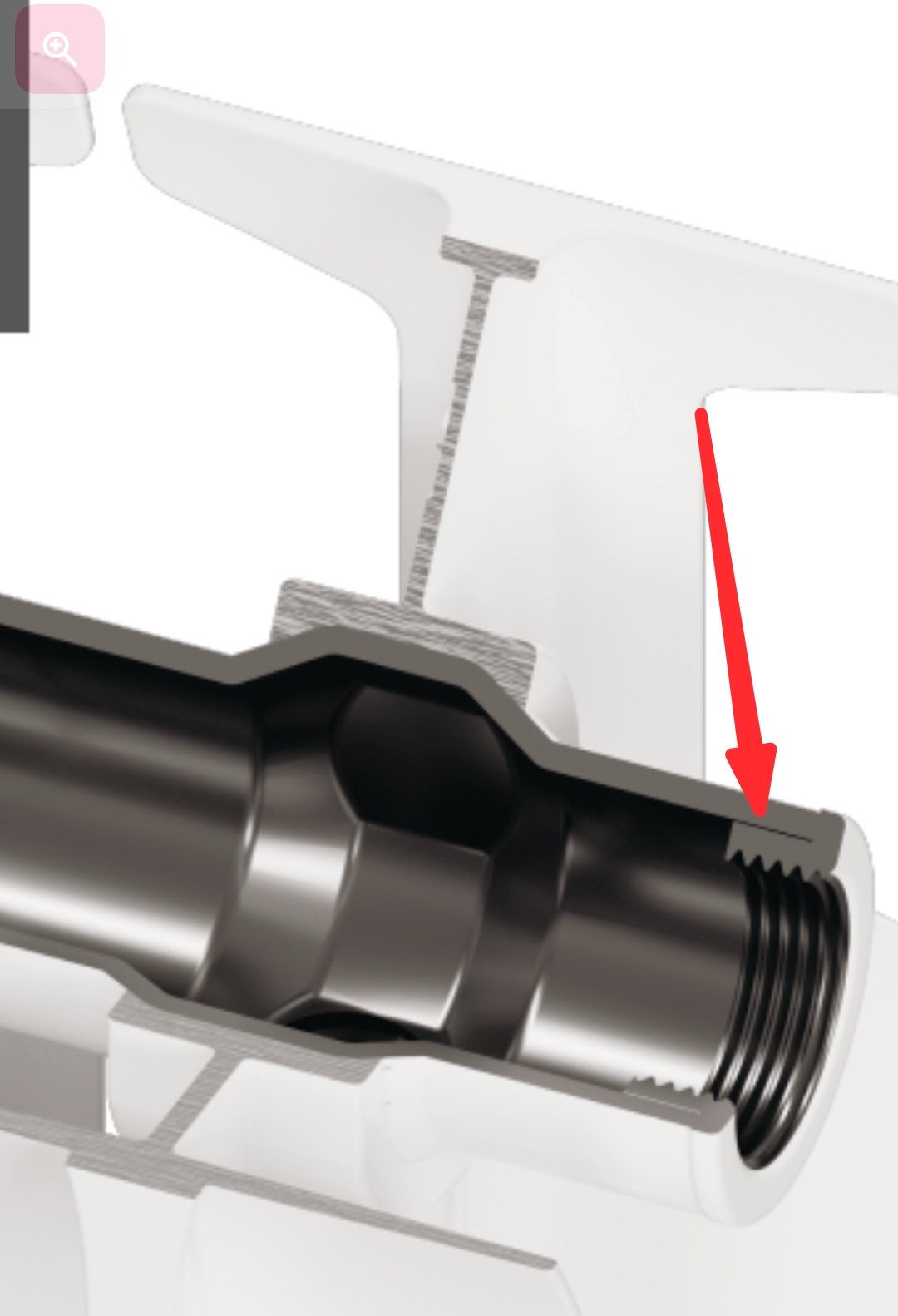

Freeland
Монолит
Screenshot_20260529-171806
Screenshot_20260529-171909
С затычками мешает вот эта вваренная резьба

29.05.2026 в 17:28:03
BV написал 29.05.2026 в 17:20
При желании можно поставить подобие "сосиски" на цилиндрический участок, как в приспособе для смены крана без сброса давления.
Сообщений: 137664
29.05.2026 в 17:50:07
pool написал 29.05.2026 в 17:28
Ну да, можно резиновый бублик раздавить двумя шайбамм.
Или круг с прорезями лепестками, лепестки отогнуть и чтоб пружинили. Там герметичности не надо.
Лишь бы не сорвало напором при заполнении и не уплыл дальше в радиатор )

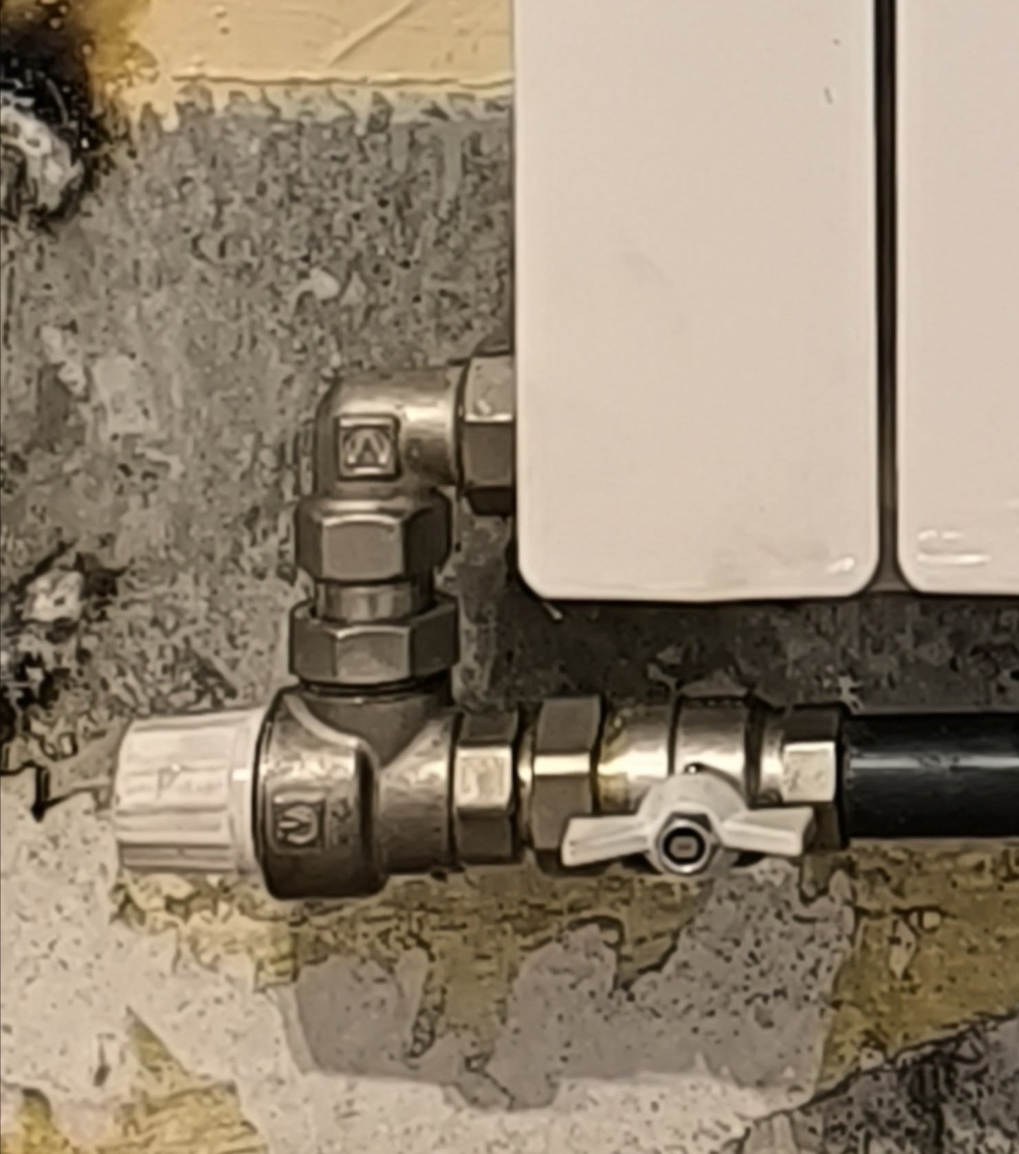

29.05.2026 в 19:44:41
1000028878 тонкая однако работа
Сообщений: 137664
29.05.2026 в 19:46:32
При желании можно поставить подобие "сосиски" на цилиндрический участок, как в приспособе для смены .....
Круг с упругими отогнутыми лепестками

Сообщений: 137664
29.05.2026 в 20:44:04
ВТБ! написал 29.05.2026 в 20:07
Это должно пройти через заужение вверенной резьбы:
Screenshot_20260529-204113
и диаметр затычки будет меньше канала, и тогда в канале будет стоять погремушка )

29.05.2026 в 21:03:57
Олегович написал 29.05.2026 в 19:44
IMG_3525 Нагромождение резьб и деталей ((( Жуть!

Сообщений: 14537
29.05.2026 в 21:06:44
BV написал 29.05.2026 в 20:44
Это должно пройти через заужение вверенной резьбы: и диаметр затычки будет меньше канала, и тогда в .....
Он только проснулся и еще не понял о чем разговор. Мой вариант - два мениска из меди стягиваемые одноразовой шпилькой (потом удаляется)
