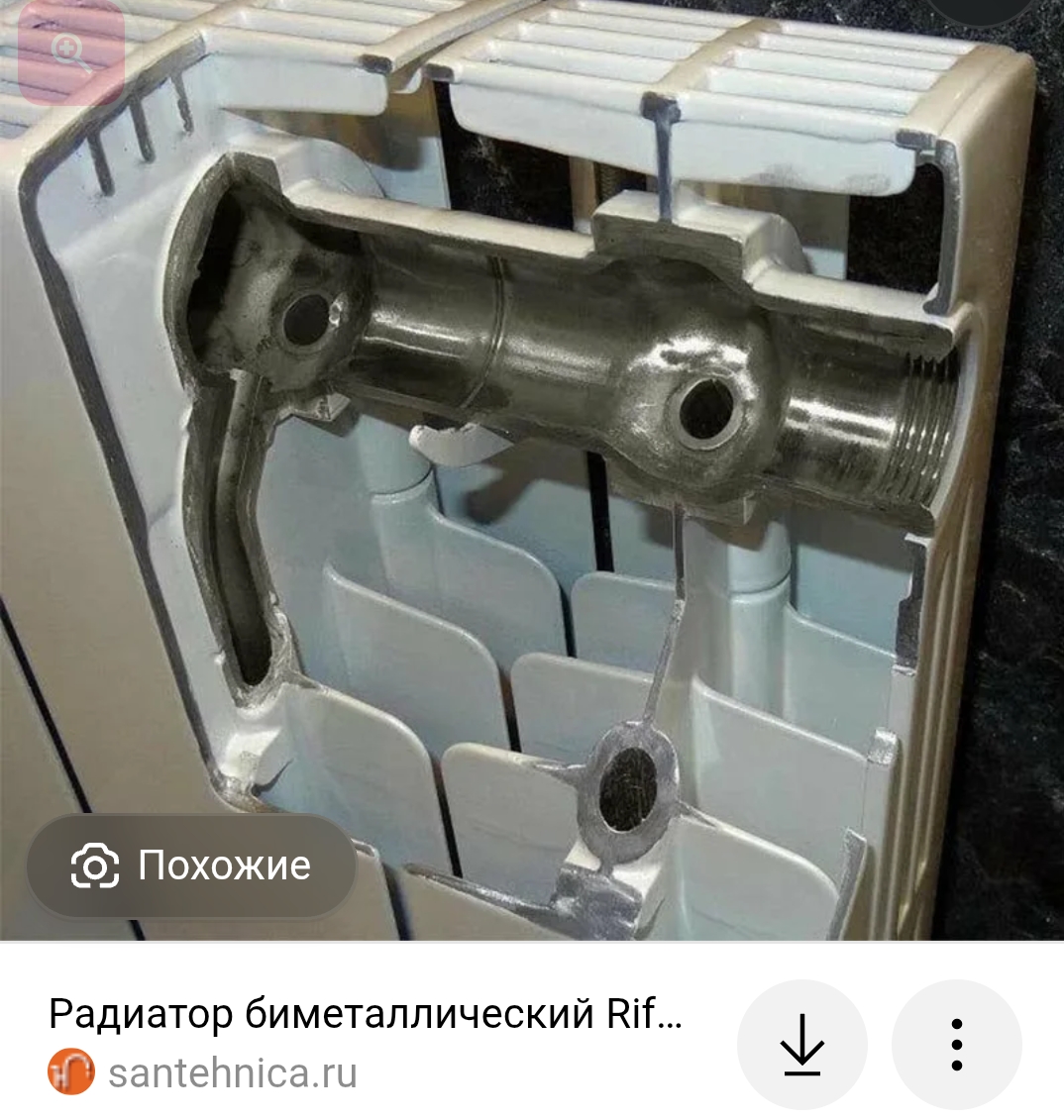

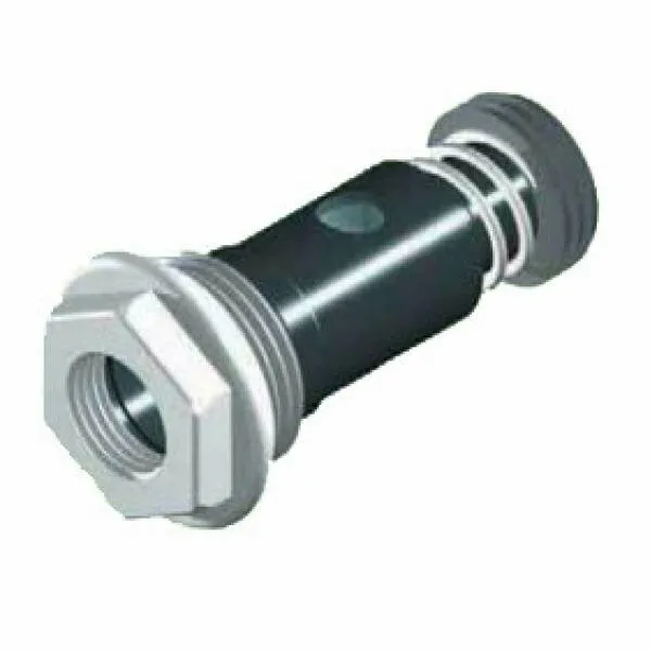

Не видел ли на каких сайтах данных какое Kv у пробок перенаправляторов из нижнего в верхний коллектор сеционного биметалла?
изображение_2026-05-29_163528800
Без таких данных вынужден считать, что такая пробка будет тормозить стояк. Может и не так все страшно? Хотя дырдочка внушает сомнения.
Хотя если байпас такого же сечения как стояк, может получится, что такая фиговина позволит радиатору не терять теплоотдачу при подключении снизу-вниз не удушая стояк?

29.05.2026 в 16:46:35
Freeland написал 29.05.2026 в 16:38
Ну а кто мешает ее расширить или насверлить еще дырочку?
Ну или свою пробку сделать? И хорошо бы ее засунуть между 2 и 3 секцией... особенно если радиатор длинный и ему нужен большой расход.
Если пробка не плотная - не важно.
Есть радиаторы, где такой разделитель предустановлен на заводе между 1 и 2 секцией. Какие-то трубчатые вроде. Не помню.
По любому канал намного меньше сечения стояка. Лишние повороты Без байпаса никак.

29.05.2026 в 16:53:08
BV написал 29.05.2026 в 16:46
Понятно, что без байпаса никак. Само собой, что байпас нужно делать без обычного заужения. Ведь и сам термоклапан уменьшает при работе пропускную способность приборного узла (и всего стояка соответственно) при зауженном байпасе. Поэтому делать или схему Инча или не заужать байпас при установке термоклапана.
Может такая пробка-перенаправлятор улучшит теплоотдачу радиатора при подключении снизу вниз при правильном незауженном байпасе?

29.05.2026 в 17:03:38
Freeland написал 29.05.2026 в 16:53
Понятно, что без байпаса никак. Само собой, что байпас нужно делать без обычного заужения. Ведь и сам .....
Улучшать практически не требуется нигде.
Тем более, что
... и теплоотдачу.
Если плохо топят и прям очень надо - радиатор на 1-2 секции больше. А совсем беда - если и места мало и топят плохо - не ставить клапан.
