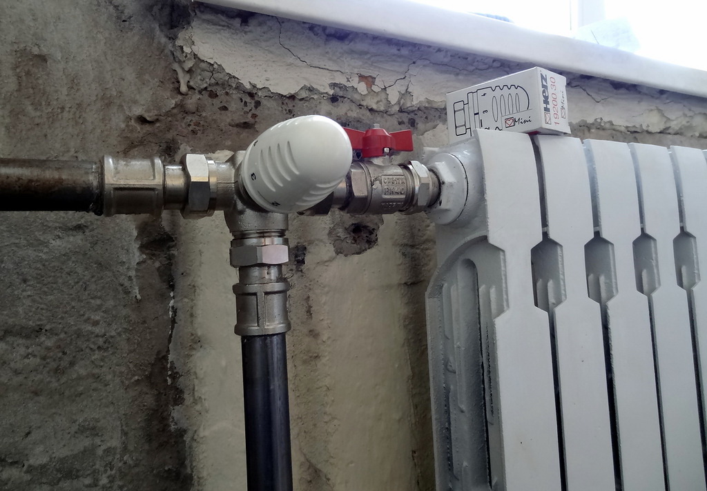

Трехходовый кран mastercity_c3dcfce716411e742208a05f55a11e481b

Для извращенцев придумали такую систему, где не нужно трубу в трубе проводить. Сварной бы повесился, если б его заставили делать трубу в трубе.
Такой же вандализм на ЦО-однотрубках как удлинитель протока.
