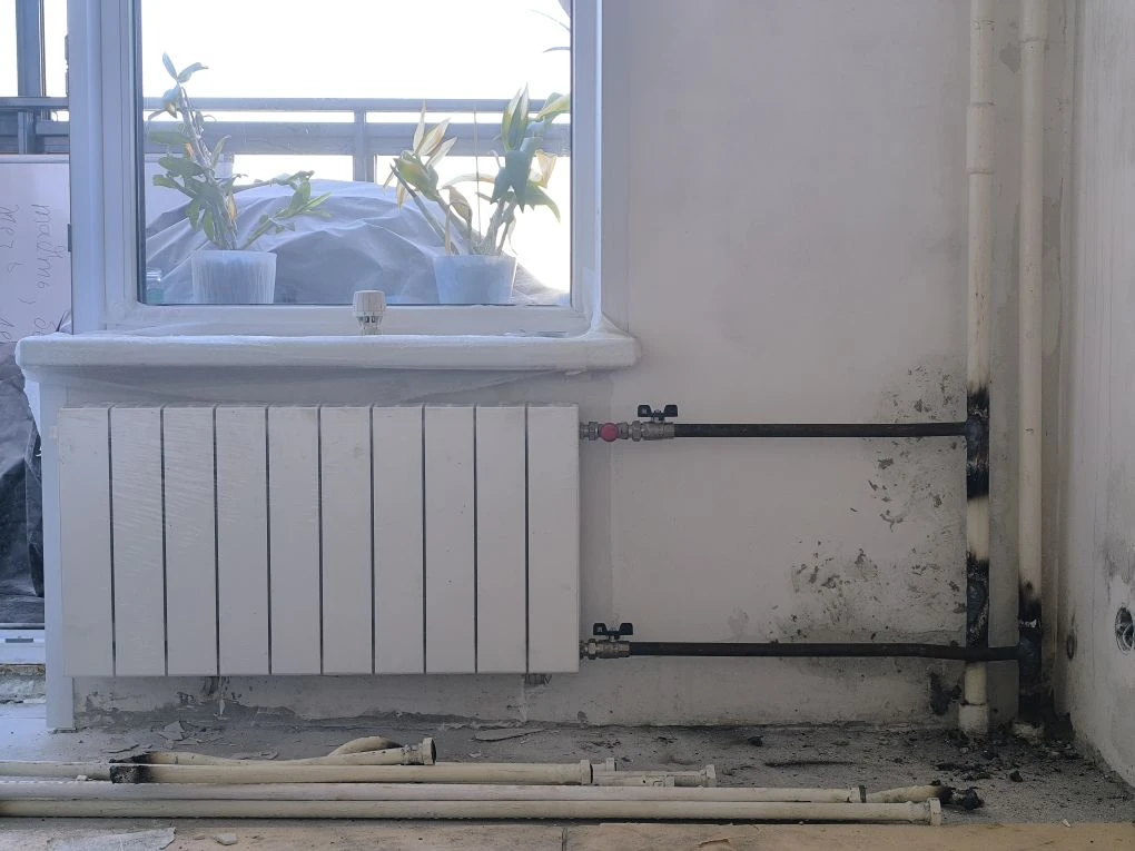

техкомфорт в гостях у ПИК-комфорт...
Что важно учесть при монтаже на двухтрубке? Главное это сохранить проектные условия чтобы не разбалансировать систему, был данфос с преднастройкой, хоть и под приварку, на подаче и стал такой же данфосс с преднастройкой.
IMG_20260606_133109 IMG_20260606_133105 IMG_20260606_133100 IMG_20260606_133056 IMG_20260606_133052 по окончании отделочных работ ручки-бабочки у шаровых кранов будут заменены на аналогичные белого цвета.

Олегович написал 06.06.2026 в 13:37
техкомфорт в гостях у ПИК-комфорт... Что важно учесть при монтаже на двухтрубке? Главное это .....
А почему ты не ставишь краны вплотную к стояку - а все время они на самом видном месте? По-твоему это красиво?
-1

06.06.2026 в 14:28:51
MADONNA, я не считаю запорно-регулирующую арматуру на виду недостатком, также как и трубы. Хромированная термоголовка а-ля овентроп уни сх и кран с белой бабочкой, коими комплектуются почти все мои монтажи, на мой взгляд выглядят довольно симпатично. Также я не встречал ни пожеланий ни возражений на эту тему со стороны заказчиков. Технически нет никаких проблем ставить краны где угодно, хоть у стояка, хоть посередине. Единственное что со стороны надежности и уменьшения трудоемкости монтажа каждый монтажник старается сократить количество резьбовых соединений если в них нет потребности со стороны обслуживания или пожеланий заказчика.

06.06.2026 в 14:39:37
Олегович написал 06.06.2026 в 14:28
MADONNA, я не считаю запорно-регулирующую арматуру на виду недостатком, также как и трубы. .....
Спасибо за ответ. Что касается заков и дизайнеров - так ты и не спрашивал, куда лучше поставить головки и караны и все эти американки. Поверь, ответ тебя сильно удивит. Что касается трудоемкости - она одинаковая. И с точки зрения эстетики гораздо опрятнее выглядит просто батаря в которую вкручены трубы, а вся твоя «красота» спрятана около стояков (включая американки). Обидно, когда вроде работа выполнена неплохо - но такие досадные детали, а ты оказывается даже их не видишь.
