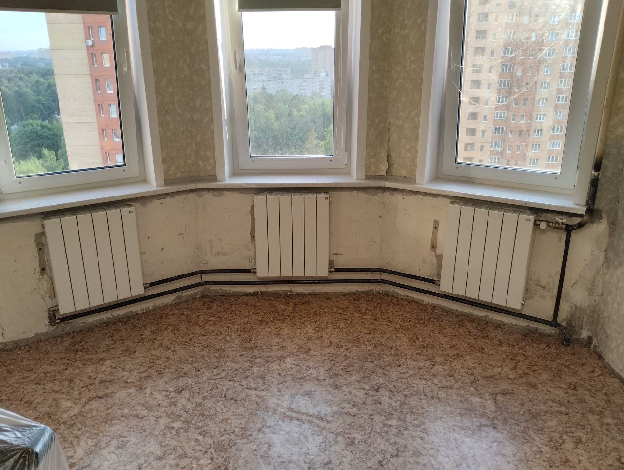

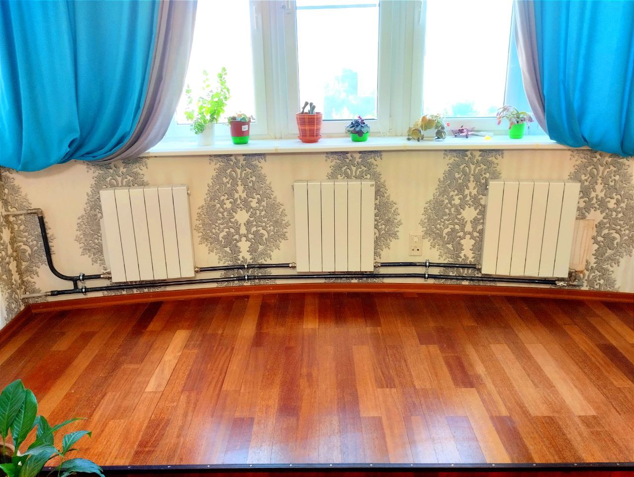

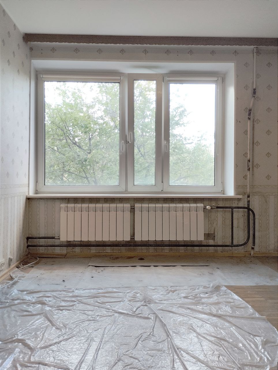

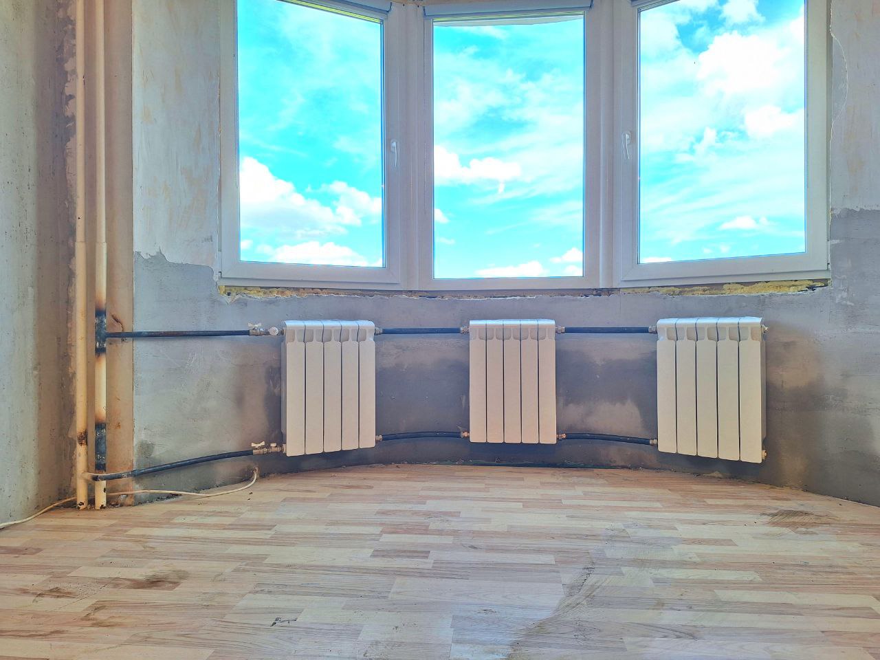

MADONNA написал 06.06.2026 в 14:39
Обидно, когда вроде работа выполнена неплохо - но такие досадные детали, а ты оказывается даже их не видишь.
все это субъективно и легко исправляется при наличии практического опыта не только монтажа, а даже эксплуатации.
Ко мне часто обращаются дамочки, излишне самоуверенные в своей правоте по жизни, и эта уверенность переходит на отношение к техническим вопросам, как это им кажется. Но реального понимания, даже после моих не длинных роликов с обьяснениями и ссылок на статьи, эта уверенность не добавляет ни капли. Так вот, у кого получается абстрагироваться от своих бывших ощущений и в реальности своего жилья увидеть нечто отличающееся от привычных стереотипов, например вместо бокового подключения увидеть схему низ-низ, то все на 100% испытывают глубочайшее удовлетворение от увиденного. Заявляю это абсолютно уверенно, так как на моей памяти нет случаев когда я заканчивал работу, а заказчик был недоволен результатом. Даже те редкие случае когда такое возникало, и парочка их есть на форуме, заказчики после осознания извинялись и багодарили.
А что конкретно я слышу: красиво и ровно смонтированные трубы, особенно покрашенные, а еще лучше в цвет стен, смотрятся довольно симпатично; труба проходящая под радиатором не бросается в глаза, за то отводы к радиатору когда они проложены внизу и рядом друг с другом смотрятся компактнее и также красивее чем при боковом подключении; никелированные краны с белыми ручками также всем нравятся; особый восторг вызывают термоголовки, как своим внешним видом так и работой.
Так что не стоит свои визуальные хотелки выдавать за инженерную правоту, особенно когда отсутствует и опыт монтажа и опыт эксплуатации. Отделяйте мух от котлет.
И если пытаетесь давать оценку безупречным работам, учитывайте что на большинстве фото черновая работа в предремонтном состоянии квартиры или в состоянии когда идет ремонт и царит полная разруха и грязь, когда и положено выполнять сварочные работы. А те редкие фото что у меня возникают в законченнром интерьере я делаю либо случайно, заезжая на объект по другим вопросам либо присылают сами заказчики, что бывает не часто. photo_2022-09-25_15-57-48 photo_2023-06-10_19-40-54 photo_2023-06-20_19-52-22 photo_2024-07-29_18-05-46 — копия Supremo2_3 вот для сравнения 4 сложных работы в черновом варианте и одна очень простая (ну лично для меня) в законченном интерьере. Если после осознания понимания не возникнет, оставьте при себе свое мнение, у вас также как и у любого заказчика есть возможность выбора того исполнителя который вам больше подходит.

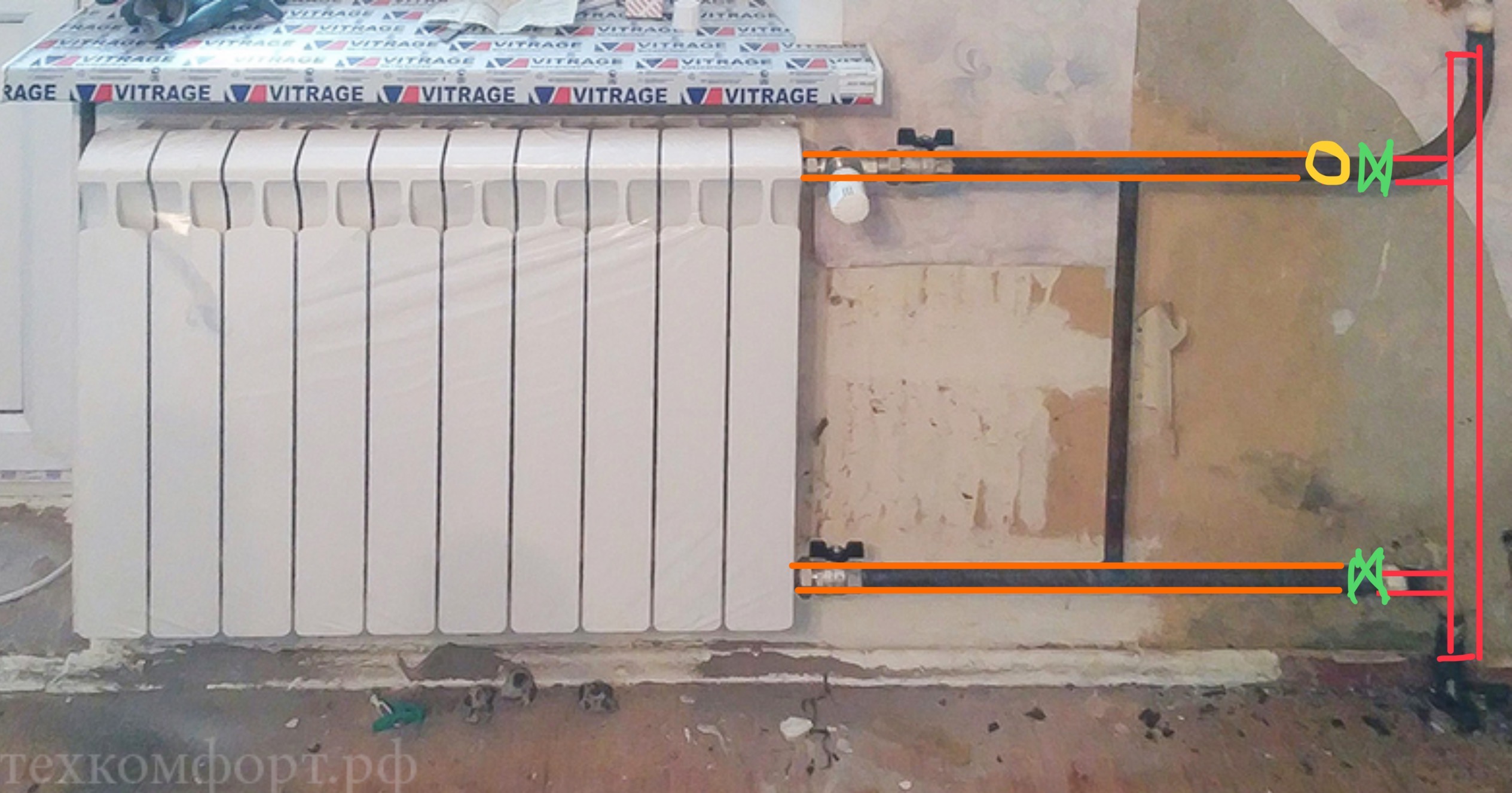

У тебя точно инженерное образование?
А почему ты меня об этом спрашиваешь? Ах, ты не сантехник - поэтому такие смешные вопросы. Излом на кране легко избежать соблюдая опредеелнную последовательность сборки, а больше я никаких ограничений не вижу. Тебе рассказать последовательность или сам догадался уже? IMG_3534 Собираешь насухую заготовку и ввариваешь ее в стояк, без всяких кривулин и глупостей. Там скорость потока не 100м/с. И на 50 лет забываешь. Хотя современный биметал может и 20 не прослужит.
