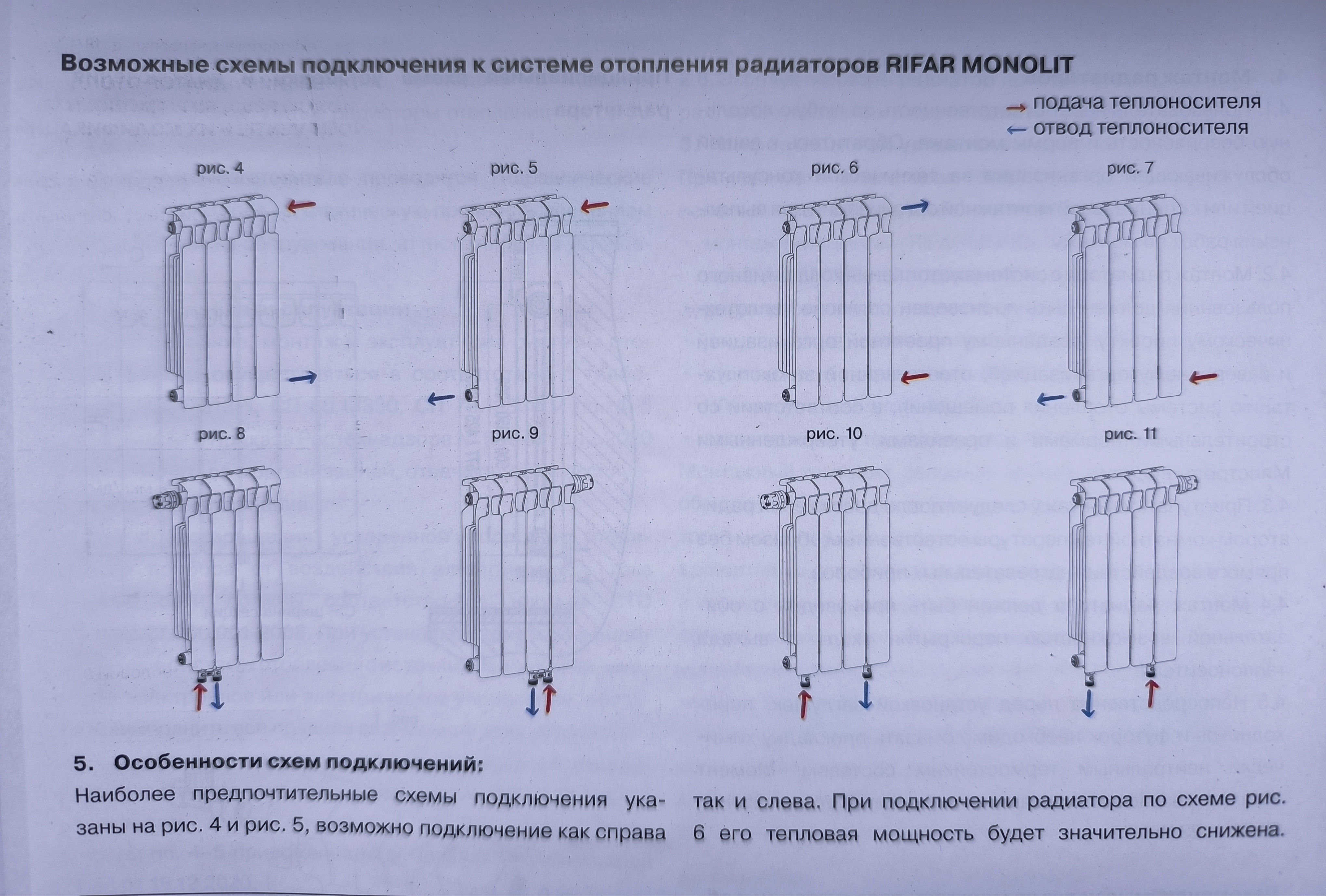

Дымчатый,  в чем проблема труб внизу? Если подача нижняя, по другому работать не будет нормально.

master.msk написал 17.06.2026 в 14:09
1000029165 даже спецы не все понимают)
Кому тяжело давалась физика, производитель прописал в инструкции)
Да, ладно, не нагнетайте из себя учителя физики. Речь не о том, чтобы максимально снять тепла. Можно всегда подключать снизу. Мое сообщение было о том, что если "эстетов" печалит вид труб под радиатором, то, при нижней подаче, по другому нельзя. Тем более, если вы не знаете точно направление подачи, будет работать.

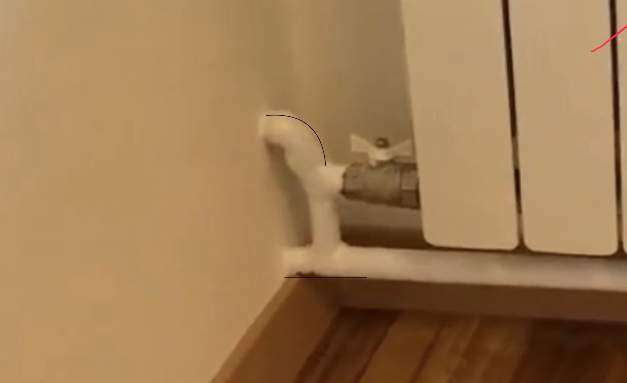

IMG_3564 Дети свои козявки и то аккуратнее лепят. Но в данном случае сойдет конечно.

master.msk написал 17.06.2026 в 14:41
ну для вас наверняка не новость что для большинства участников рынка монтажных услуг не известны термины конвекция и гравитация, они стараются управлять потоком теплоносителя манипулируя лишь диаметрами.
мозк в тисках стереотипов
