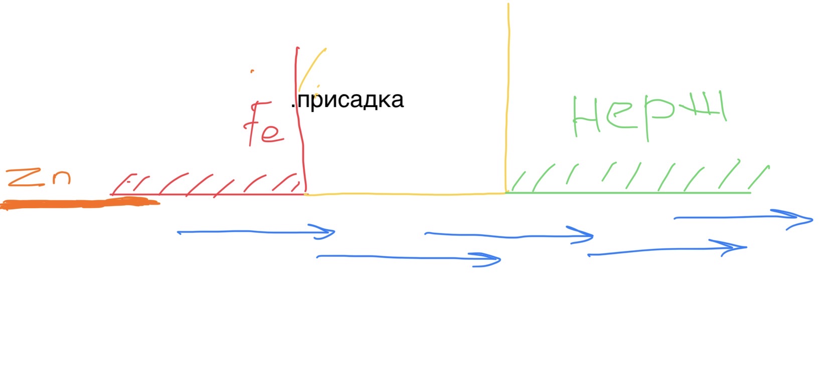

sereza написал 19.06.2026 в 21:48
Какая же ты сука мадам) Речь не о нержавейке вообще, а о сварном соединении разнородных материалов.
IMG_3583 Вот схема - покажи на ней где ты видишь гальваническую или электрическую или еще какую проблему.

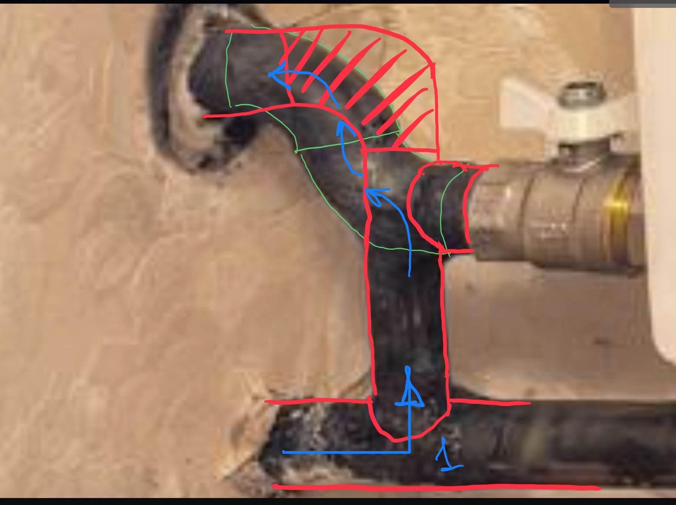

Можно ли было сразу на выходе из стены спуститься вниз (с одним верхним коленом), получив таким образом байпас. А верхний выход из ОП врезать напрямую в этот байпас перпендикулярно. Хотя можно-то можно, но поплохеет или нет?
чисто на ощущениях, мне кажется что на отводах лучше чем под прямым углом врезКА в трубу гидросопротивление меньше, Поток в МКД желательно пускать плавнее, иначе при определенных скоростях циркуляции может зашуметь, а люди этого бояться больше чем мороза.

Поток в МКД желательно пускать плавнее, иначе при определенных скоростях циркуляции может зашуметь, .....
Предположу что шумят в основном клапана(терморегуляторов и балансировочные) - на них скорости запредельные и турбулентность. На повороте - наверное невозможно. Но труба с водой - как музыкальный инструмент, слышно будет по всему стояку.
То есть твоя трогательная забота о шуме с одной стороны вызывает одобрение - а с другой … На нижней трубе прямое соединение (1), и основной поток идет по нему и как раз он будет первым источником шума, IMG_3580 а верхний двойной калач - скорость на ответвлении намного меньше (часть не может быть больше целого) - и ДВА поворота вмето ОДНОГО - скорее приведут к турбулентности. То есть отмазка не сработала. Второй поворот не нужен, а зачем ты его сделал?

Олегович написал 20.06.2026 в 09:04
Ну что поделаешь. У нее интеллекта не хватает понять, что такое коэффициент местных сопротивлений. А уж справочные таблицы посмотреть и проанализировать...
В схеме в которой уже столько копий сломано, подача верхняя или нижняя?
Не может она понять, что у двух отводов на 45 КМС примерно в полтора раза ниже, чем у отвода у одного на 90. И у тройника на проход КМС примерно в два раза ниже, чем у тройника на ответвление.

MADONNA написал 20.06.2026 в 09:26
сама предположила, сама в это поверила и теперь утверждаешь как истину) а вот по моим данным, чисто из практики, шумят заужения и резкие повороты, потому что даже при перекрытых кранах шум не пропадает.
сколько будешь еще спрашивать? я же уже ответил марсу

Олегович написал 20.06.2026 в 09:35
Я уже говорила, что в МКД источник шума может быть на стояке, а не на конкретном повороте. Твоя практика всегда ограничена ОДНОЙ батареей, а не системой. Тут я бы скорее поверила БВ - но он весьма показательно молчит, потому что против истины не попрешь, а «нагадить» тебе он стесняется.

MADONNA написал 20.06.2026 в 09:38
Почитай на старости лет, что такое КМС. Таблицы КМС проанализируй. И где возникает шум на прямом участке или на повороте. Хватит уже детсадовца изображать.
Займешься самообразованием - просветление может быть и наступит.
