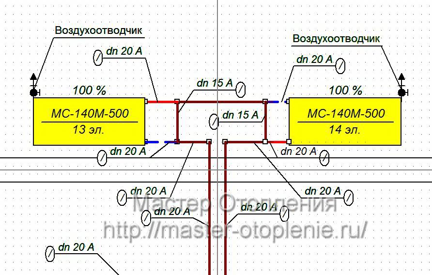

Inch1964, , скажите
в моей схеме действеннее с одним байпасом или двумя?

RitDik, вот Вам классическая схема. Проверенная десятилетиями. Изначально, по которой был сделан проект системы отопления дома. Но, подчеркиваю, он спроектирован ТОЛЬКО для чугунных радиаторов типа МС140-500. И Вашем случае, это ЕДИНСТВЕННО правильная и утвержденная схема. Изменяя ее, и устанавливая биметаллические радиаторы, Вы нарушаете функционирование всей общедомовой системы отопления. Жаль, что наши законы, не позволяют заставить всех "кулибиных" вернуть общедомовые системы отопления в проектное от застройщика положение.
И большинство сварщиков Вам именно так будет предлагать сделать. Потому, что это "как положено по проекту". И будет без разницы откуда подача, по какому стояку. Но с чугунными радиаторами.
А то, что купили вместо чугунных радиаторов биметаллические - это Ваша проблема. На месте УК или ЖЭУ, не разрешил бы Вам менять чугун на биметалл. И ставить какую либо запорную арматуру тоже бы не разрешил. Никаких кранов и никаких вентилей не положено про проекту. Значит и ставить запрещено.
Потому, что это требует ИЗМЕНЕНИЯ проекта отопления всего дома. А кто и на какие деньги это будет делать?

RitDik, один байпас, желательно незауженный. Второй - точно лишний.

RitDik написал : все читанные мной инструкции в один голос твердят что диагональ, самая эффективная схема
При подключении чугунной "гармошки" в два десятка секций - бесспорно. А для Монолита, у которого гладкий коллектор и не больше 14 секций - без разницы.
Конкретно в Вашем случае расход теплоносителя через дальнюю от подачи секцию будет много больше. Но это практически не отразится на теплоотдаче - всё равно температура теплоносителя при таком расходе почти постоянная. А если расход уменьшат - тогда тем более будет неважно, гравитационная составляющая обеспечит автобалансировку по секциям и батареям.
