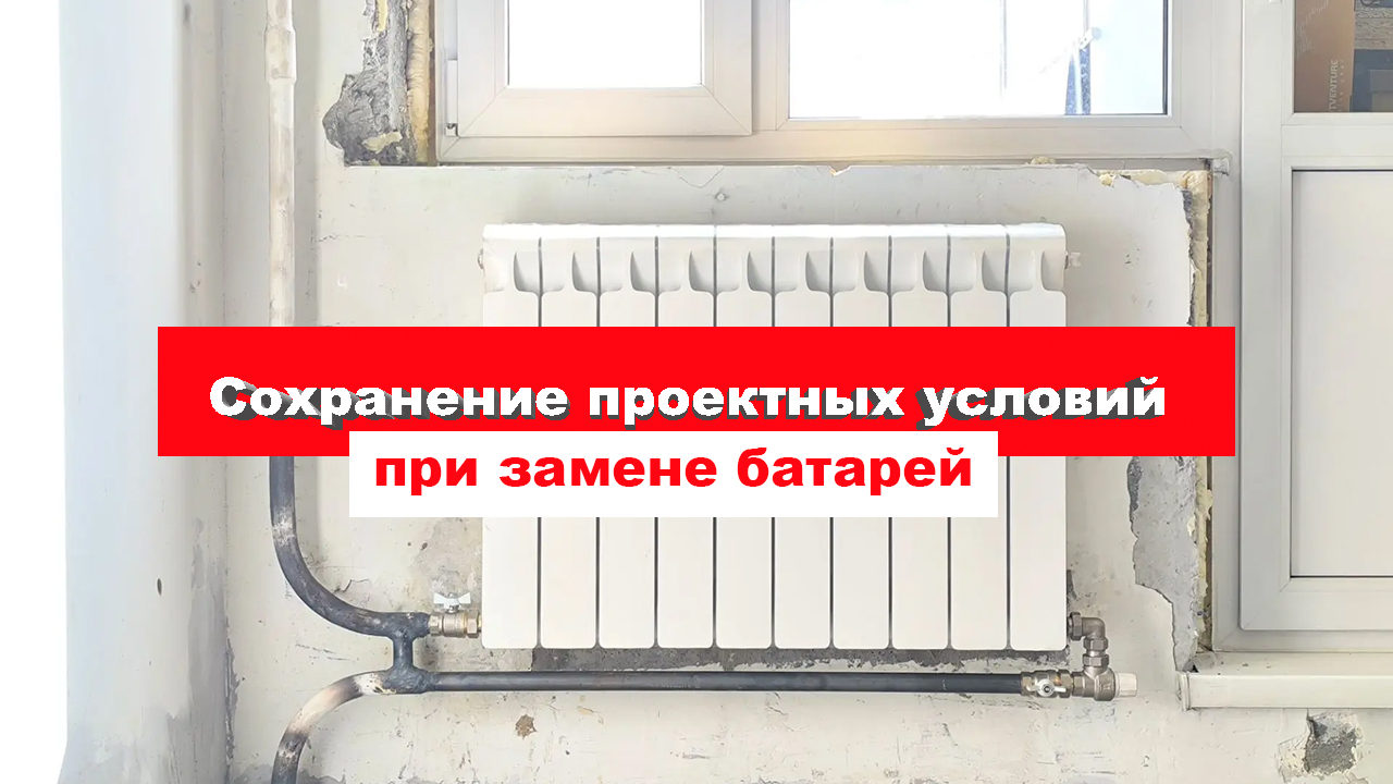

на злобу дня, как говорится, на ловца и зверь бежит... обложка надеюсь при просмотре ролика никто не подавится собственным ядом) так то я добрый да и спасибо что тему подкинули для ролика, а то я уже не знаю что про энти батареи рассказать...

Не совсем понял - что такое "проектные условия" и где Вы их взяли, вваривая байпас, которого по проекту (видимо) не было? Это из серии как грамотно ответить на вопрос УК (или ЖИ )"зачем вы вмешались в проект?"

Дымчатый написал 30.06.2026 в 23:44
диаметры, глАзками)
в том числе, в любом подобном случае я избавляю своего заказчика от лишних вопросов и последующих проблем.
По окончании работ, запуска стояков и проверки герметичности в квартиру поднялся мастер участка и слесарь УК для контроля над выполненной работой, оказались очень вежливые ребята несмотря на сферу деятельности и свойственную этой сфере манеру общения. Я это к тому что вежливость сильно меняется относительно изначальной, при начале работ. Для своей статистики я поинтересовался, а меняют ли они сами радиаторы, и как именно подключают, и откуда подача. На что получил ответ конечно меняют, подключают сбоку, подача снизу...Дальнейшие мои мысли и ответы сотрудников УК для завстегдатаев форума особого смысла не имеют)
