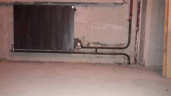

Смещенный байпас того же диаметра по потерям давления уже хуже этого загиба трубы в конвекторе
доверяй но проверяй) смещённый байпас Ду 25 это скока в цифрах? потерями на изгибе согнутом на трубогибе думаю вообще можно пренебречь
а так, признаюсь, для меня это очень сложно, я специалист чтобы ровно и не потекло)))

Олегович написал 30.06.2026 в 13:44
не, по 15 и 20 я согласен, речь о 25м
ИМХО байпас 20 как бы равен трубе радиатора, но гидравлически хуже. Но так делают на штатных радиаторах с клапанами.
А если делать байпас 25, то тк он смещён - то и он обеспечит достаточное затекание в радиатор.
Сообщений: 139554
30.06.2026 в 14:02:57
Олегович написал 30.06.2026 в 13:47
Ну посчитай приблизительно... используя таблицы КМС, а я не хочу вникать в эти расчеты

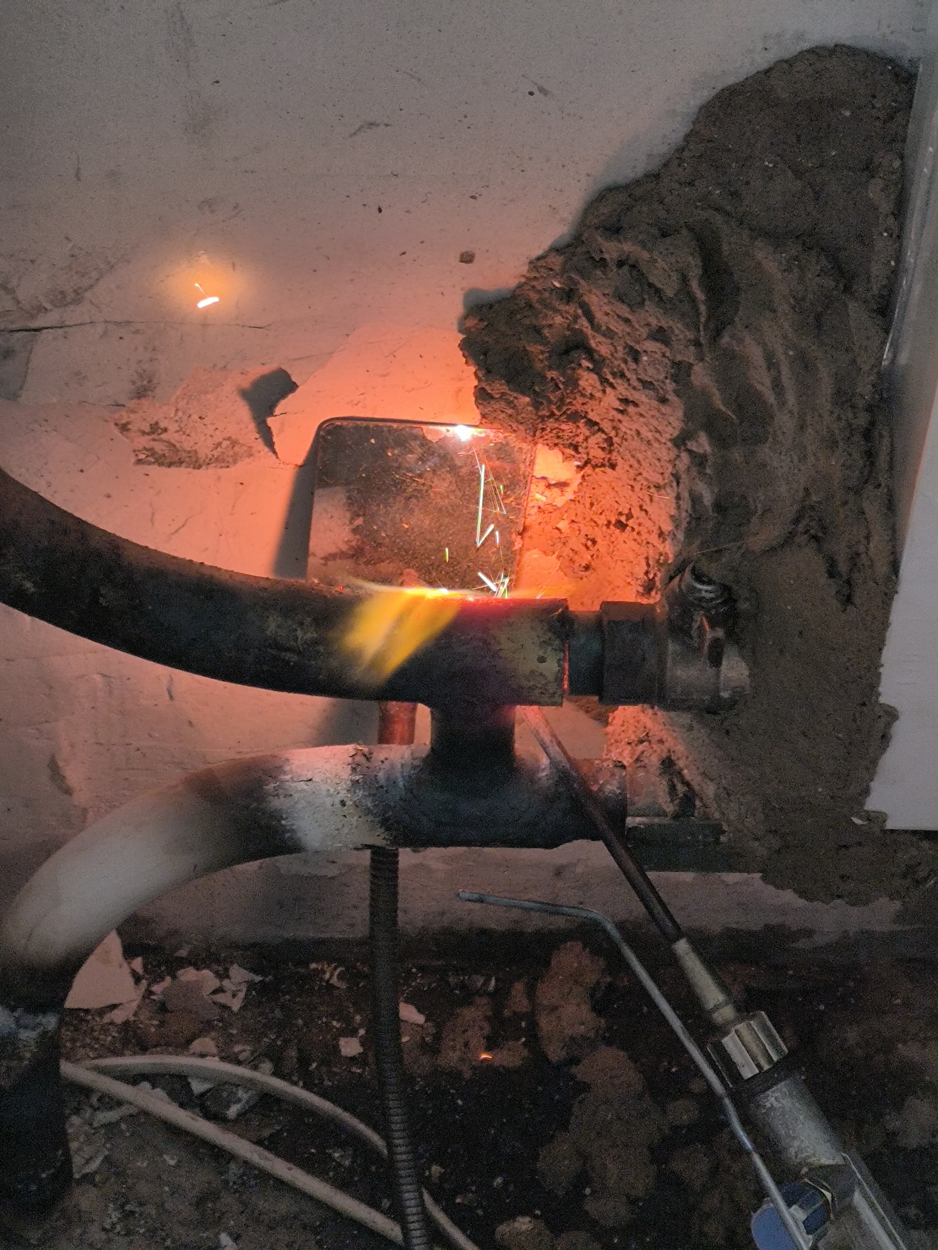

1000029475 сварка на минимальном расстоянии от крана

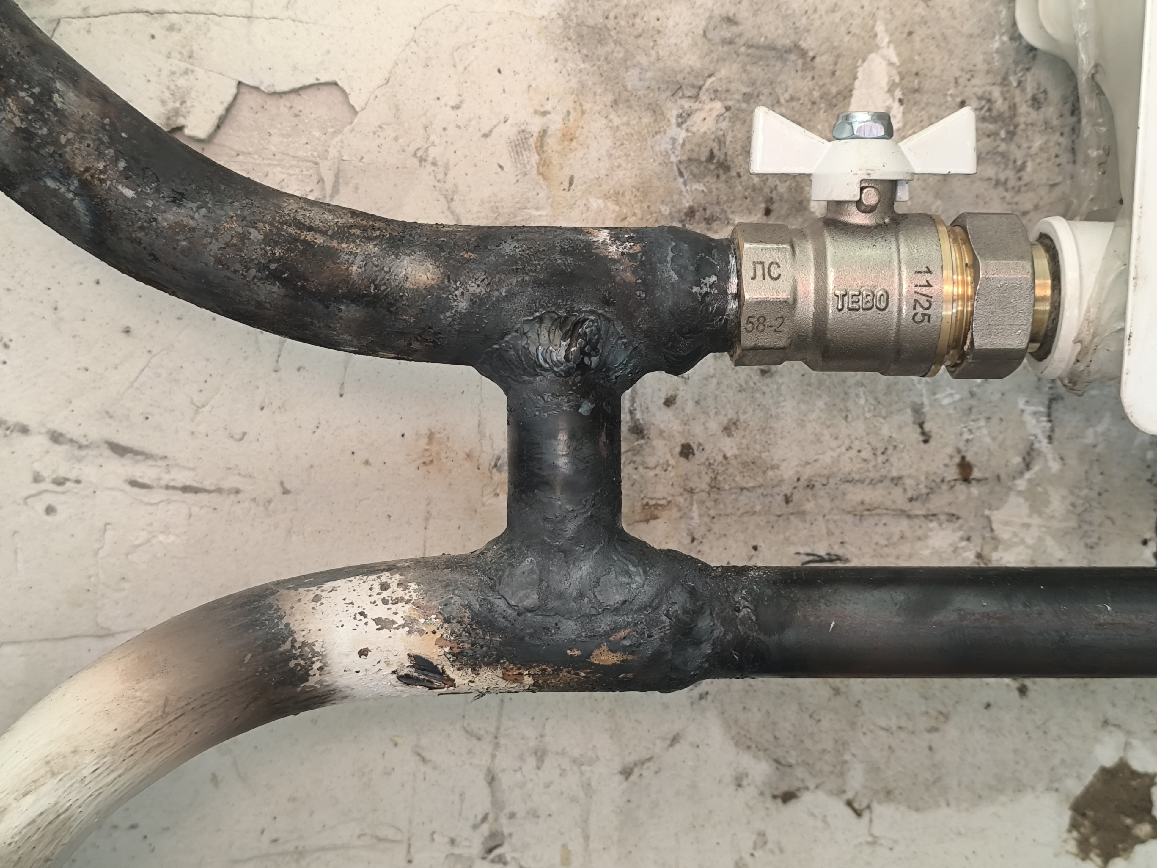

в ожидании запуска от нечего делать листаю ленту поиска картинок в Яндексе по запросу "замена радиаторов отопления" и смотрю, ну ка, кто это у нас еще шарит? 1000029485 ссылка вела на сайт Сантехсвара, ну что ж, лучше позже чем никогда) больше никаких змеиных свадьб, низ-низ наше всё.
По арматуре только вопрос, зачем нужен радиаторный вентиль на обратке, если он заужен и там достаточно шарового крана? Видимо влияние Сансвара сказалось не только на выборе никнейма...Или может в Сибири нет кранов с белой ручкой а хочется красиво.
Интересно, при жизни кто-нибудь допрет до моей схемы или так и будут чудить и изобретать велосипед, с клапанами на обратке однотрубки, ручки у которых либо нет и он под шестигранник либо обычный маховик. А ведь Сантехсвар тоже учился в строительном универе, все данные есть)
