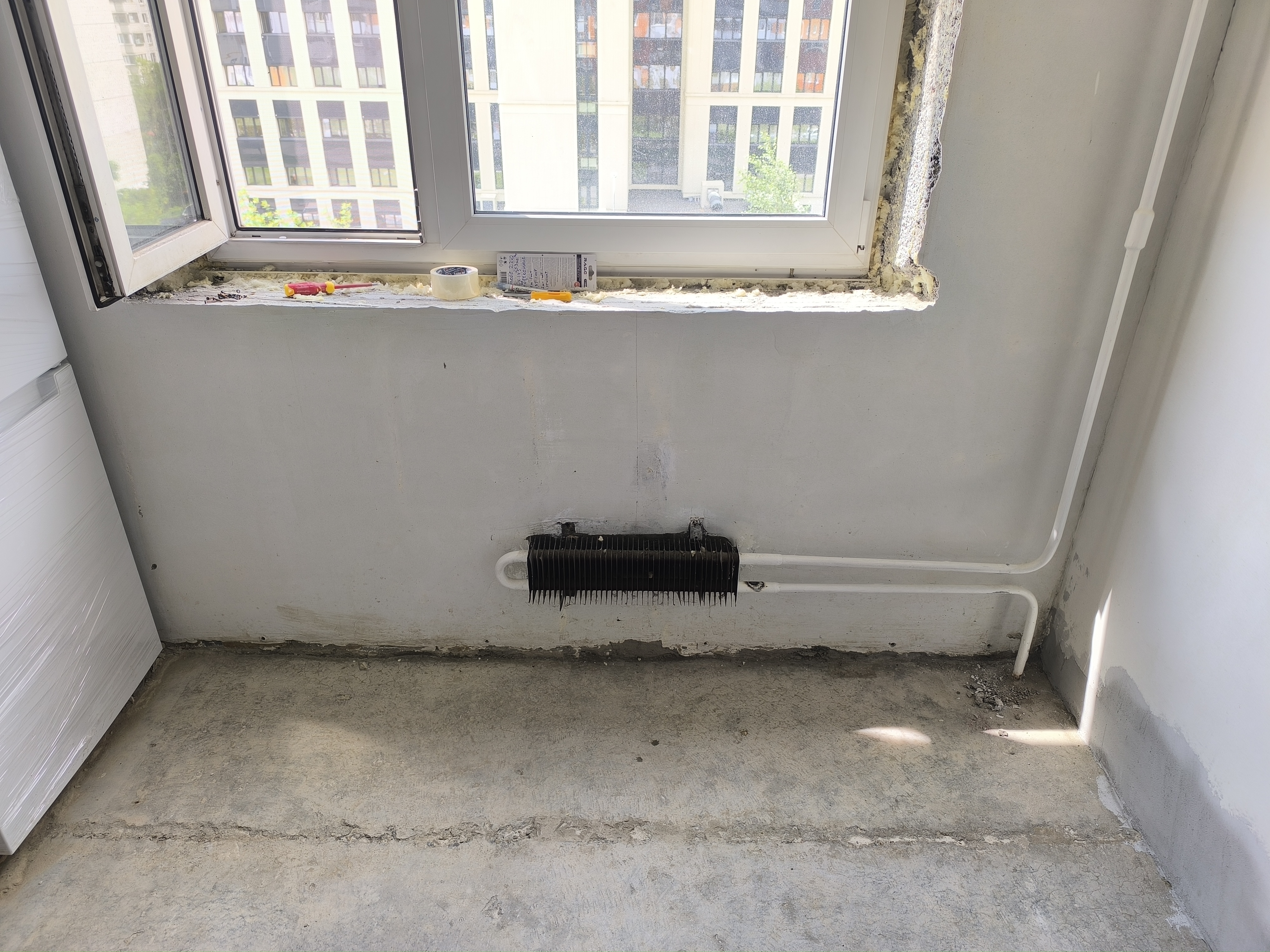

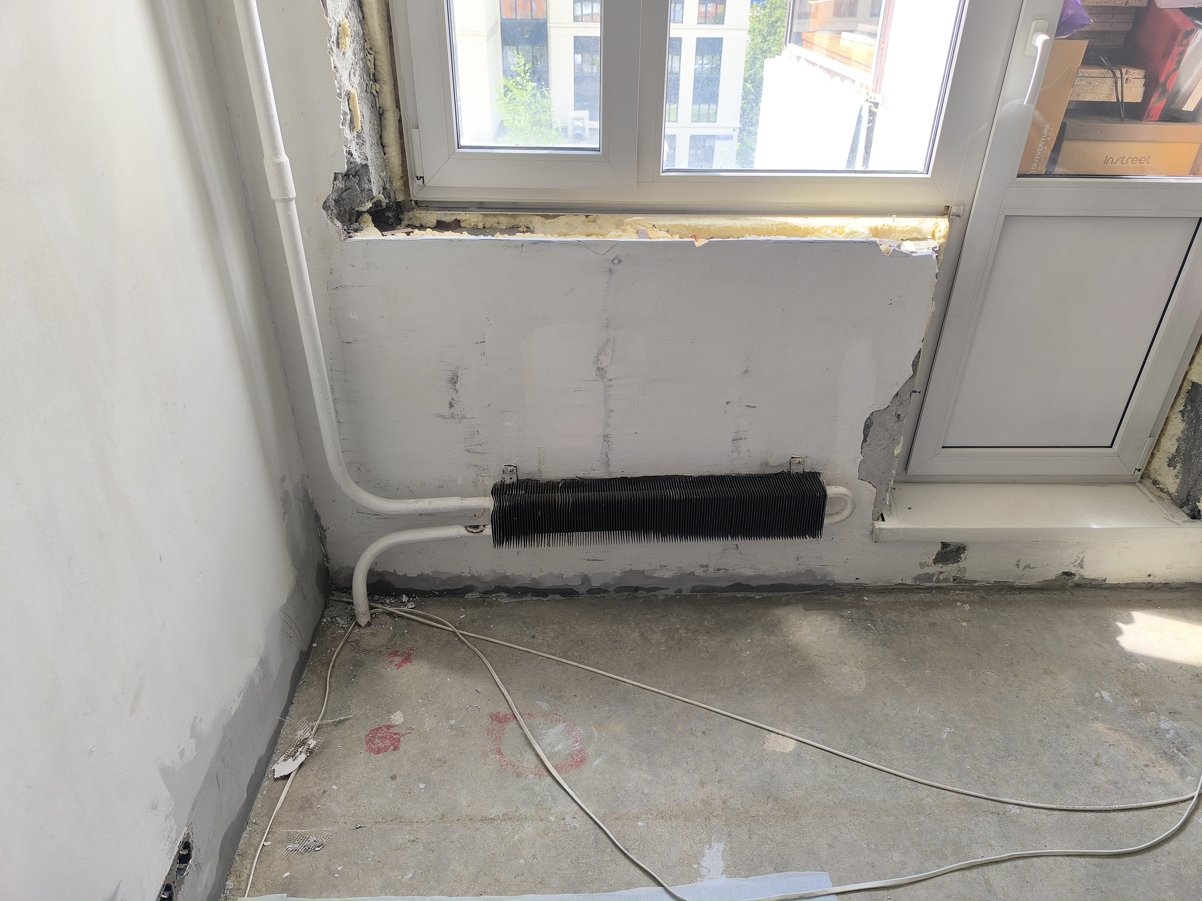

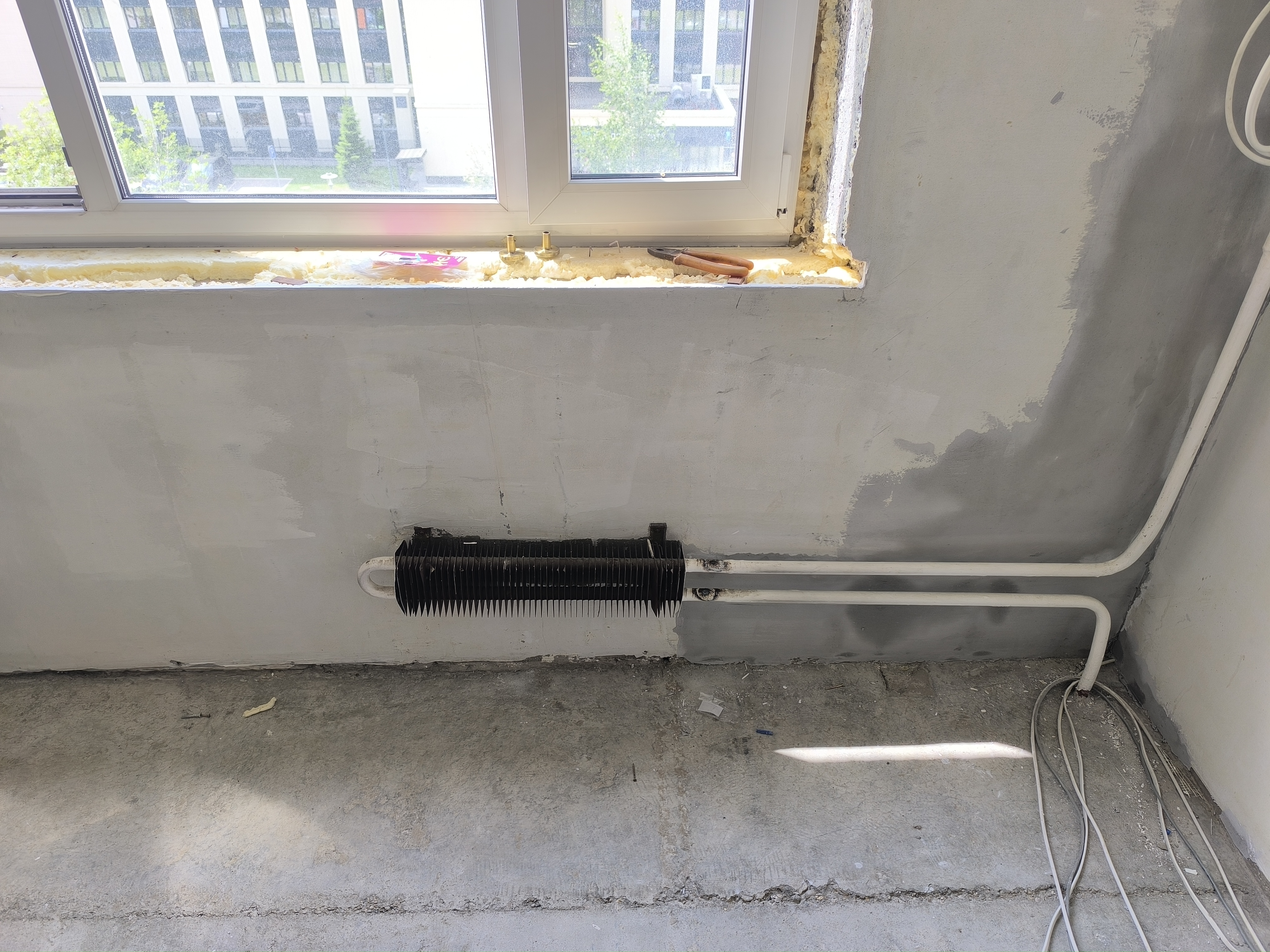

1000042240 Здесь лично у меня не возникает вопросов ни к форме головы, ни к высоте лба каждой из уважаемых личностей на фото)). Вопрос по фото ниже. Там не было других вариантов? Например, подключить радиатор по диагонали, а замыкающий участок от верхней трубы или от вертик. справа, вероятно это подача, м.б. и за радиатором? 1000042243

марс написал 29.06.2026 в 13:49
это бесхозный дом, ну не прям совсем но что-то около того, бывшее общежитие которое превратилось в МКД, летом все было слито, никто не пришел сливать стояки и спросить о направлении подачи было не у кого и подвал закрыт, поэтому я принял решение делать низ-низ, как схему не зависящую от направления, а поскольку у меня уже был опыт переделок радиаторов без угловой американки при схеме низ-низ, когда радиатор зажат как в тиски и его не снять даже с моей физподготовкой, то я заморочился чтобы проблем со снятие не было у заказчика, предусмотрев пружину справа в виде загнутой трубы, так как и слева и справа трубы замоноличены в перекрытиях и отсутствует необходимая степень свободы, ну я же писал об этом пару сообщений назад сегодня утром)
