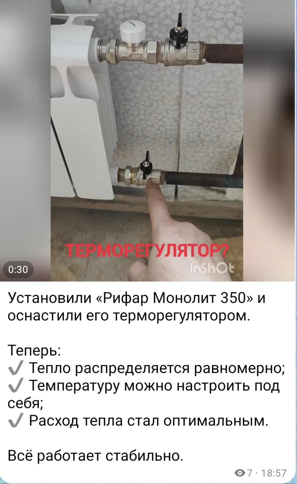

Тут у многих возникали претензии ко мне на тему того что этот раздел и особенно эта ветка является де-факто моей рекламой и не более того. А я кажется начинаю догадываться почему никто из коллег по цеху не присутствует кроме меня, видимо просто не хотят позориться. С учетом менталитета среднего монтажника, думаю все представляют себе его образ, учиться у них не принято, если это мягко сказать) Причем начиная с первого класса... 222 в то время когда монстры технадзора бороздят мое портфолио в поисках несуществующих косяков в это же время в июле 2026 года подобная работа выставляется как образцово-показательная. Хотя и в 2010м году ее бы на Мастерграде закидали тухлыми помидорами.
Ролик и фото взяты из единственного канала в Максе найденного по запросу замена радиаторов Москва. При нажатии на картинку можно посмотреть ролик, так чисто поржать от уровня компетенции)

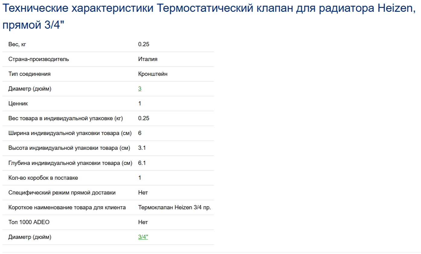

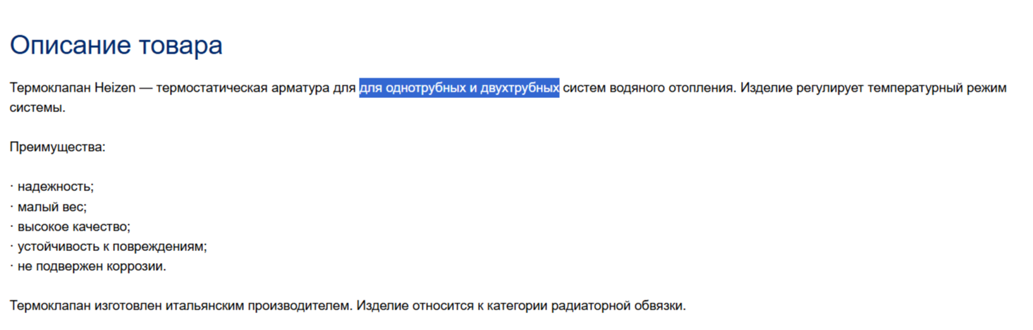

Интересно, кто-то опознает бренд клапана по надписи на крышке?
смею предположить что такой, судя по конструкции полусгона с резинкой и заглушке под термоголовку.
Поиск в сети не выявил сферу применения клапана и показатели Kv, но покупателям лемана про это и не нужно) главное чтоб левые краны бугатти не лопнули зимой и то хорошо, "на первое время и так сойдет, а там посмотрим..." image уровень глубины технических характеристик поражает. image а пацаны то и не знали...
Признаюсь честно, я не силен в технических вопросах настолько чтобы понять как может клапан быть одновременно и для однотрубных и для двухтрубных систем если у них почти диаметрально противоположный принцип работы.
Было бы интересно почитать по этому вопросу мнение понимающих людей.

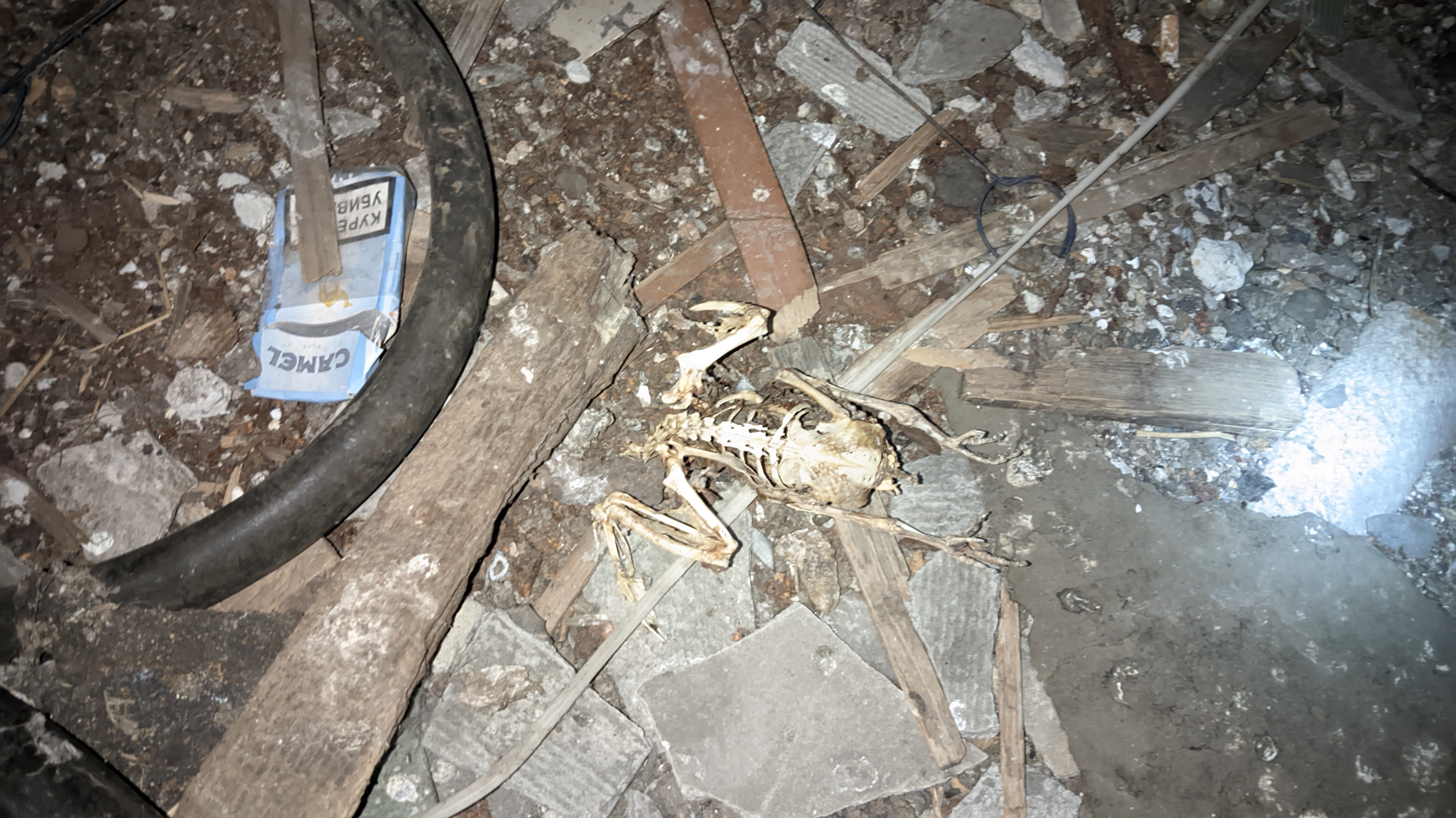

Там так опасно, что они и сами туда боятся лезть даже для того, чтобы перекрыть стояк - сливают ТН со всей системы в подвале. Кстати, под кусками рубероида полчища мокриц бегают у нас. 2 труп 1 4 Чердак Яйца

марс написал 22.07.2026 в 17:17
полчища мокриц
Какие мокрицы у вас там уже птеродактили яйца откладывают. )))
