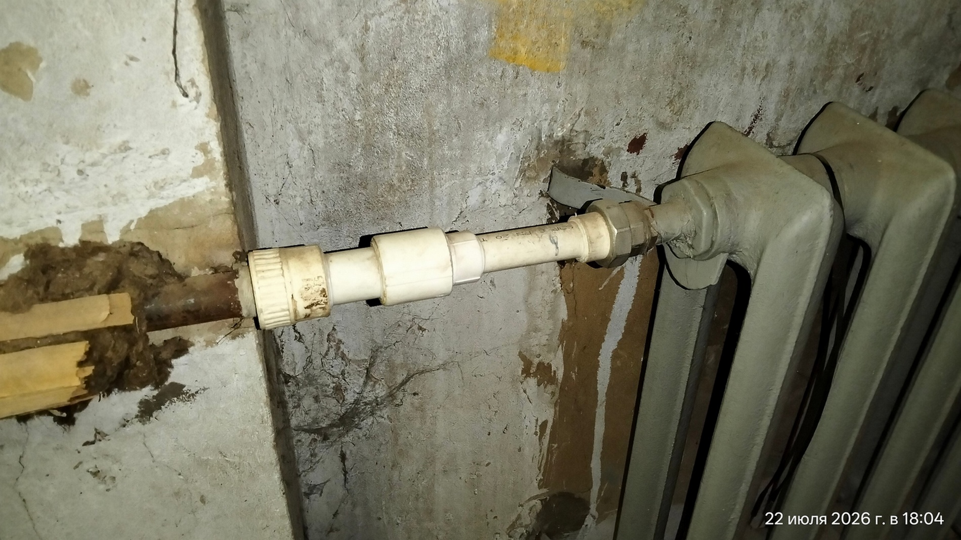

25.07.2026 в 13:43:46
Олегович Не приходилось ли встречать присоединения труб к радиаторам трубами из ППР? А то в нашем старом доме УК практикуют такое и в квартирах, как на этом фото в подвале. СО 1й ПРР в Подв к Р-Р

марс написал 25.07.2026 в 13:43
Думаю, ответ очевиден)

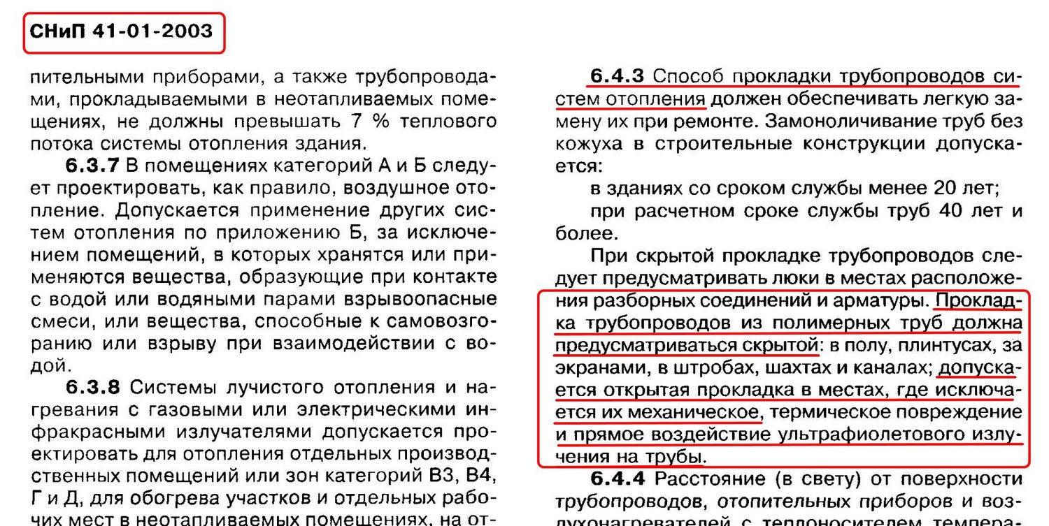

25.07.2026 в 14:16:47
BV написал 25.07.2026 в 13:49
А вот этот текст касается таких подводок или нет? . Хотя...,скорее всего, тоже ответ очевиден): СП 60.13330-2020 (Действует взамен СНиП 41-01-2003): п. 6.4.6 "В поквартирных системах отопления отопительные приборы следует подключать к разводящим полимерным трубопроводам через специальную гарнитуру и фитинги. Открытая прокладка подводок из полимерных трубок к гарнитуре подключения без их защиты от механических повреждений не допускается. При открытой прокладке полимерных труб для их защиты от механических повреждений следует предусматривать специальные плинтусы, короба и т.п. конструкции..." Раньше в других СП еще были слова о защите от УФ. Теперь, видимо, выяснилось, что УФ не действует или в квартире его не может быть.

марс написал 25.07.2026 в 14:16
Погуглить, что это...

25.07.2026 в 14:33:16
BV,  Т.е. в "поквартирных" только нельзя открыто, а там, где ЦО, то можно и открыто.....

марс написал 25.07.2026 в 14:33
Весь текст не читал, но возможно там "поквартирные горизонтальные двухтрубные СО", которые также ЦО.
См 6.2.12, 6.3.1...

25.07.2026 в 15:02:32
В "первоисточнике", а именно СНиП 41-01-2003 это было сказано четко и ясно в разделе 6.4 "Трубопроводы", а здесь попытались посокращать, увели куда-то в дебри. СО и ППР
