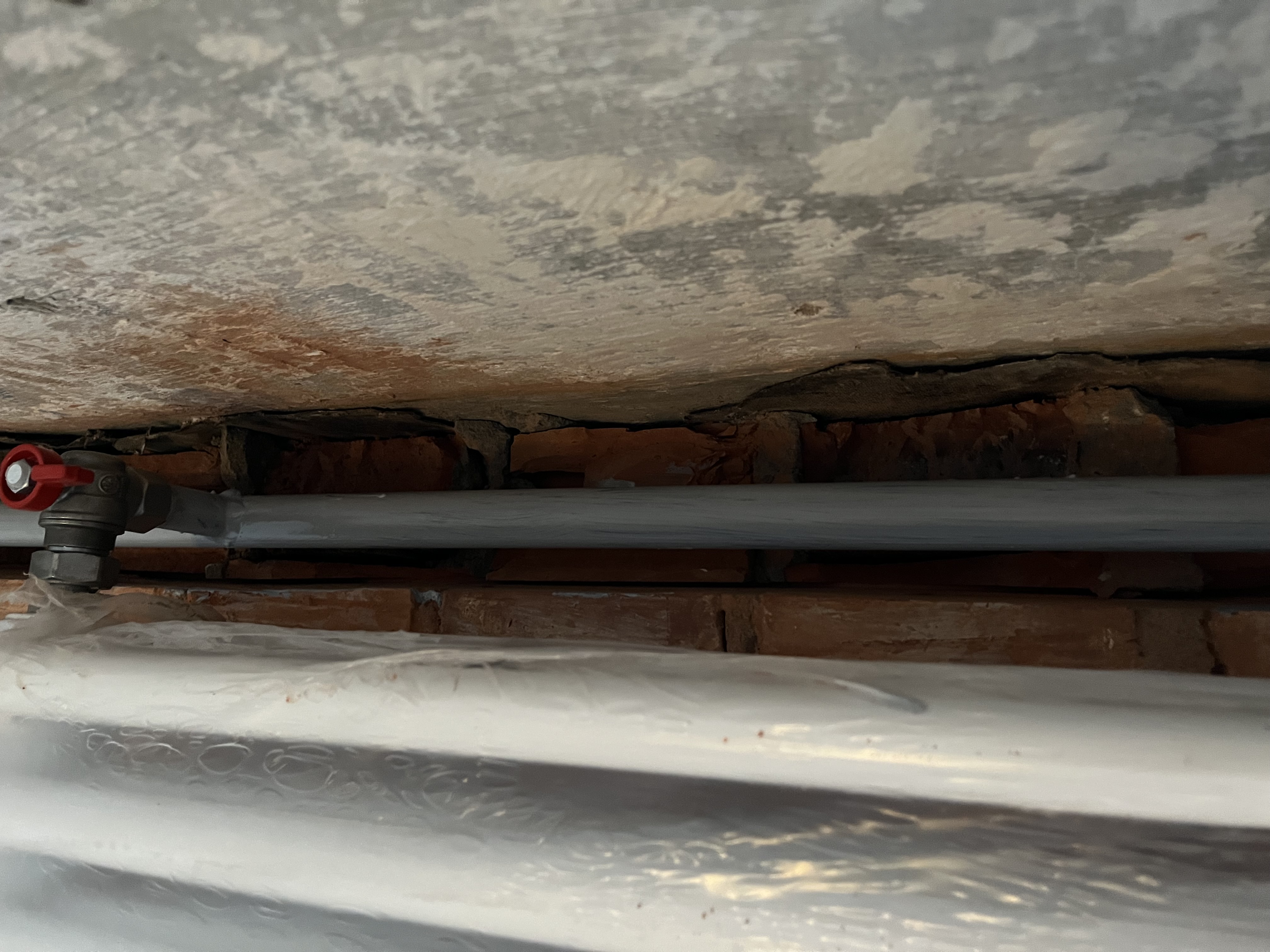

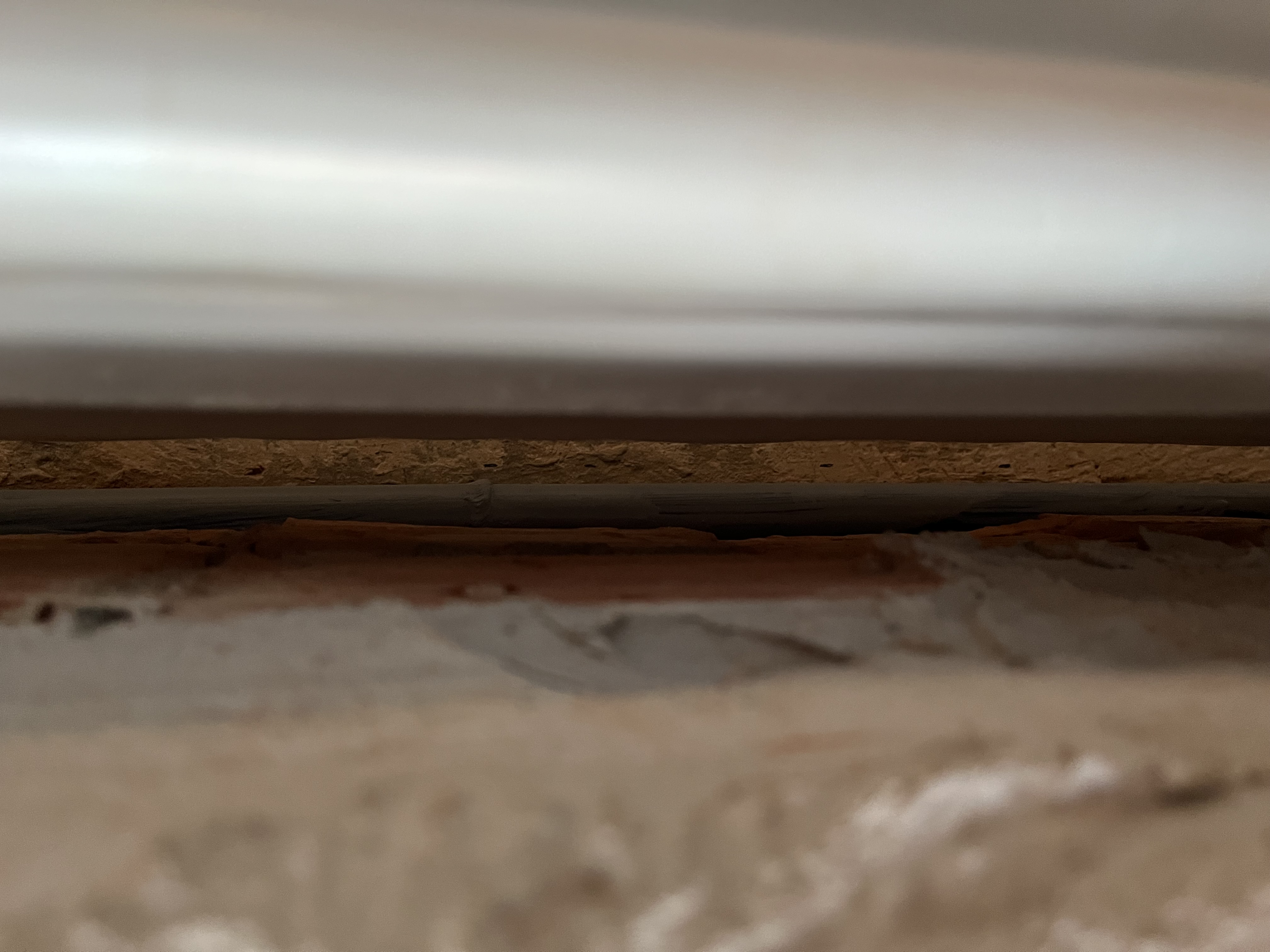

Извиняюсь что не совсем по теме.Подскажите пожалуйста, такой вопрос.Сварили стояк из металла, трубу уложили в штробу.Ее промазал двух компонентным эпоксидным грунтом.Не совсем понимаю как теперь грамотно и правильно замазать эту штробу, чтобы в будущем не было трещин.Прилагаю фото.На третьем фото на дальней стене можно разглядеть черные отметки, это отметки до куда будет штукатурный слой (от трубы до отметки 10мм примерно, что не густо мне кажется). Как посоветуете тут поступить? Я планирую сделать так: Трубу обернуть 3мм вспененным полиэтиленом, например кнауф лента, которая для виброизоляции профилей идет.Пространство штробы за трубой и сбоку от нее запенить.И сверху все спокойно заштукатурить ротбандом используя еще стеклотканевую фасадную сетку в теле штукатурки.Ее так и так планировал в этом углу использовать, т.к.идет стык двух материалов.![ссылка удалена]![ссылка удалена]![ссылка удалена]

Sergo_XD228, а зачем вы еще здесь спрашиваете? Вам же подробно в вашей теме ответили.
Как по мне то напрасно вы стояк спрятали, если конечно уже убедились что все отлично греет то все ок, а что вдруг если нет?)
а если это внешняя несущая стена то это вообще запрещено по СНИП.

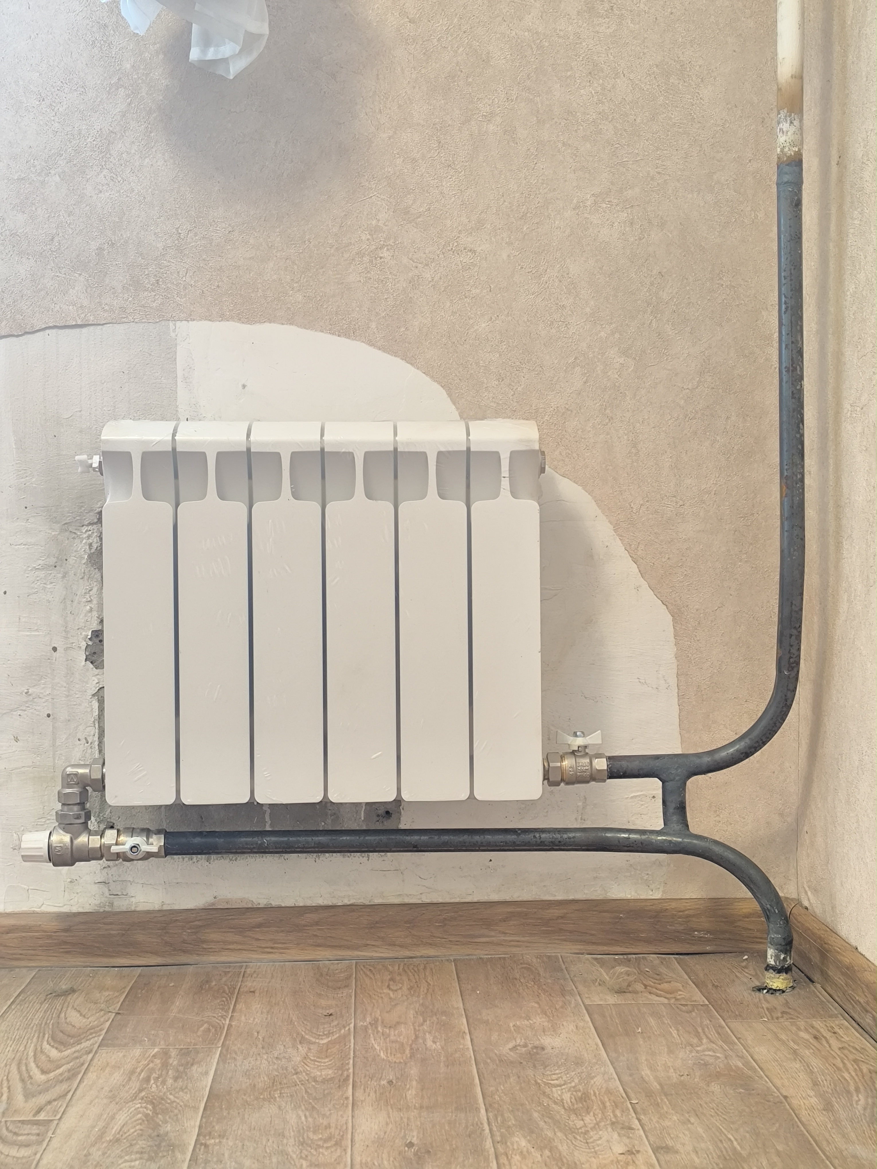

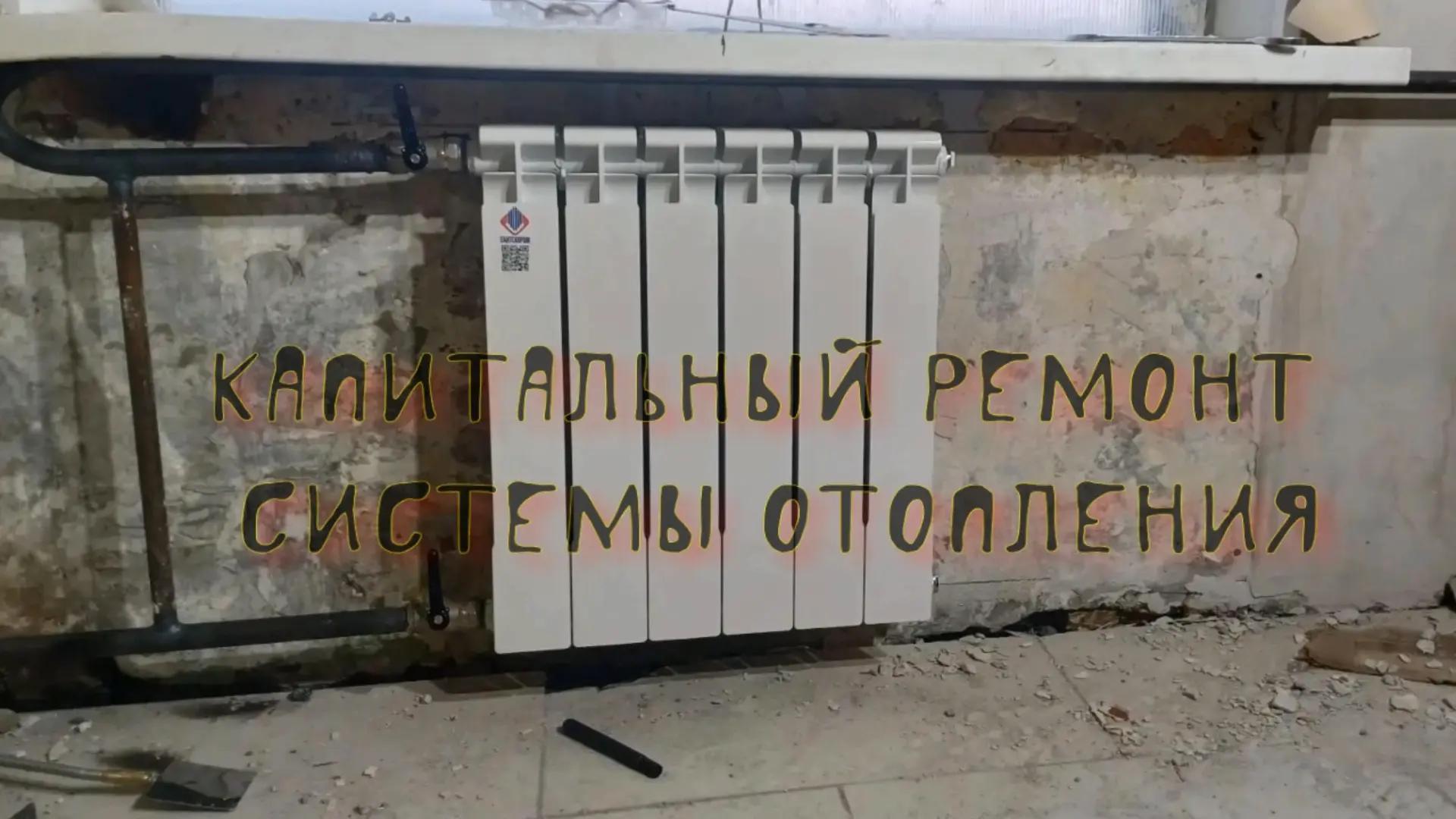

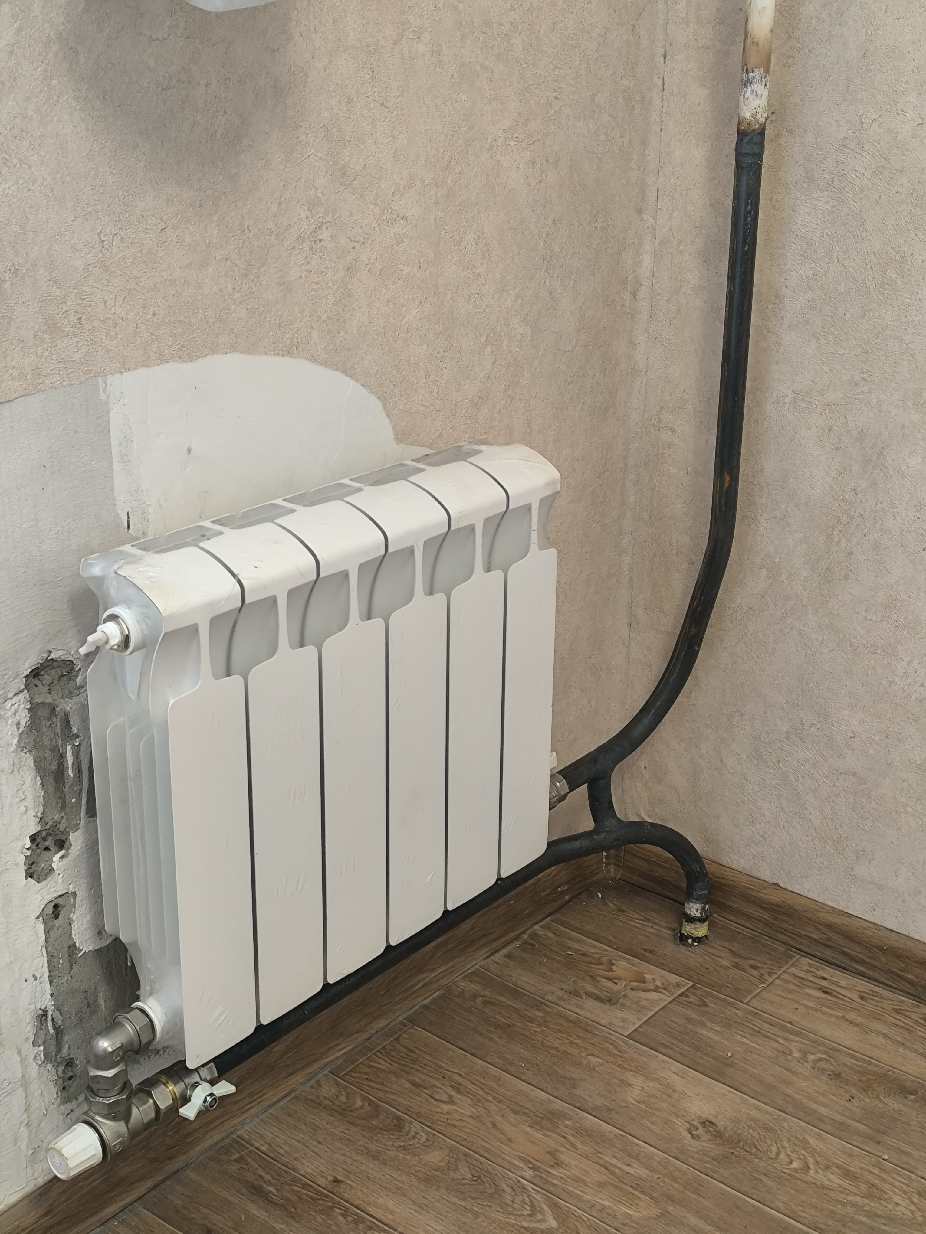

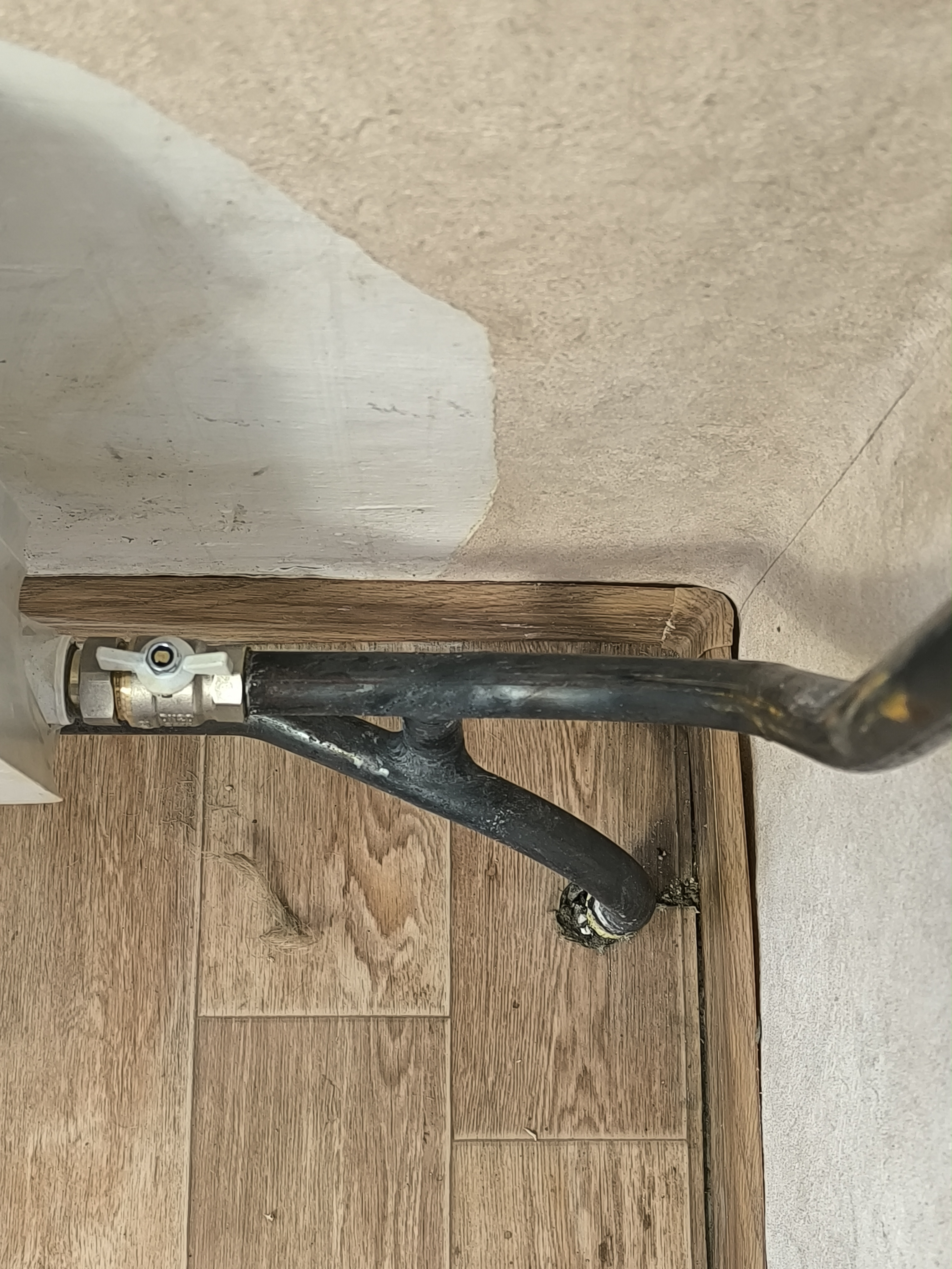

3D-байпас 1000030238 1000030241 1000030240
3
Олегович
Олегович
Эксперт
Регистрация: 26.11.2010
Сообщений: 5872
06.08.2026 в 00:33:02
на видео по наглядней

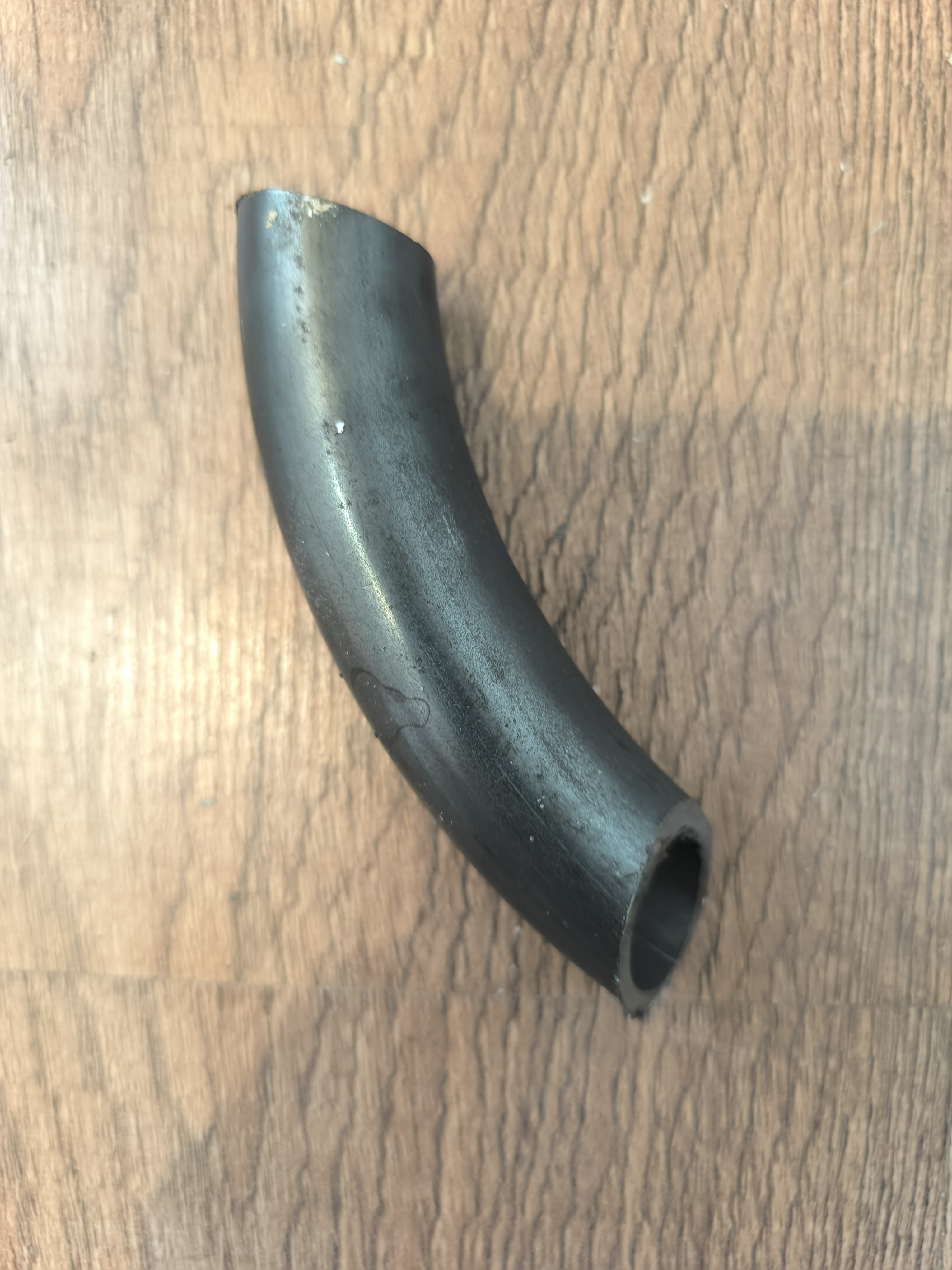

прикол данного монтажа заключается в желании все смонтировать цельной трубой без использования круто загнутых отводов, а на таких расстояниях дважды согнуть на трубогибе под 90гр. не получается. Так как второй изгиб на 45 ушел левее крана на обратке, то байпас пришлось выполнить согнутый на трубогибе, снизу приварен к боковой стенке трубы, сверху как обычно.
так было до 1 байпас 1000030219 PS жэковский с утра после вопроса за сколько до конца набрать начал разводить за опрессовку, после того как увидел этот радиатор, про опрессовку даже не вспомнил, спросил как зовут, записал телефон и очень вежливо спросил можно ли обращаться по сварке?
Вот так вот, крутая работа экономит и деньги и нервы заказчику.
