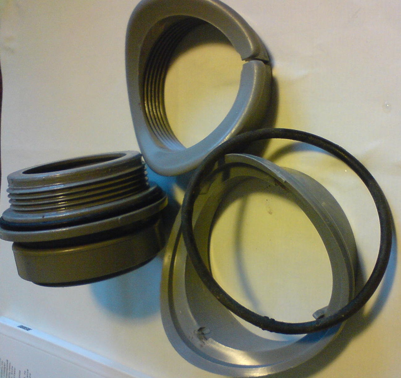

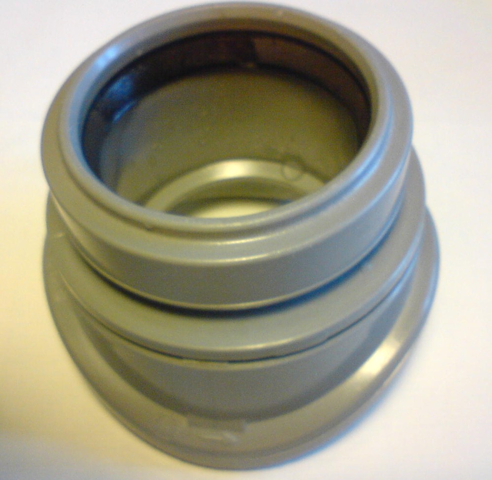

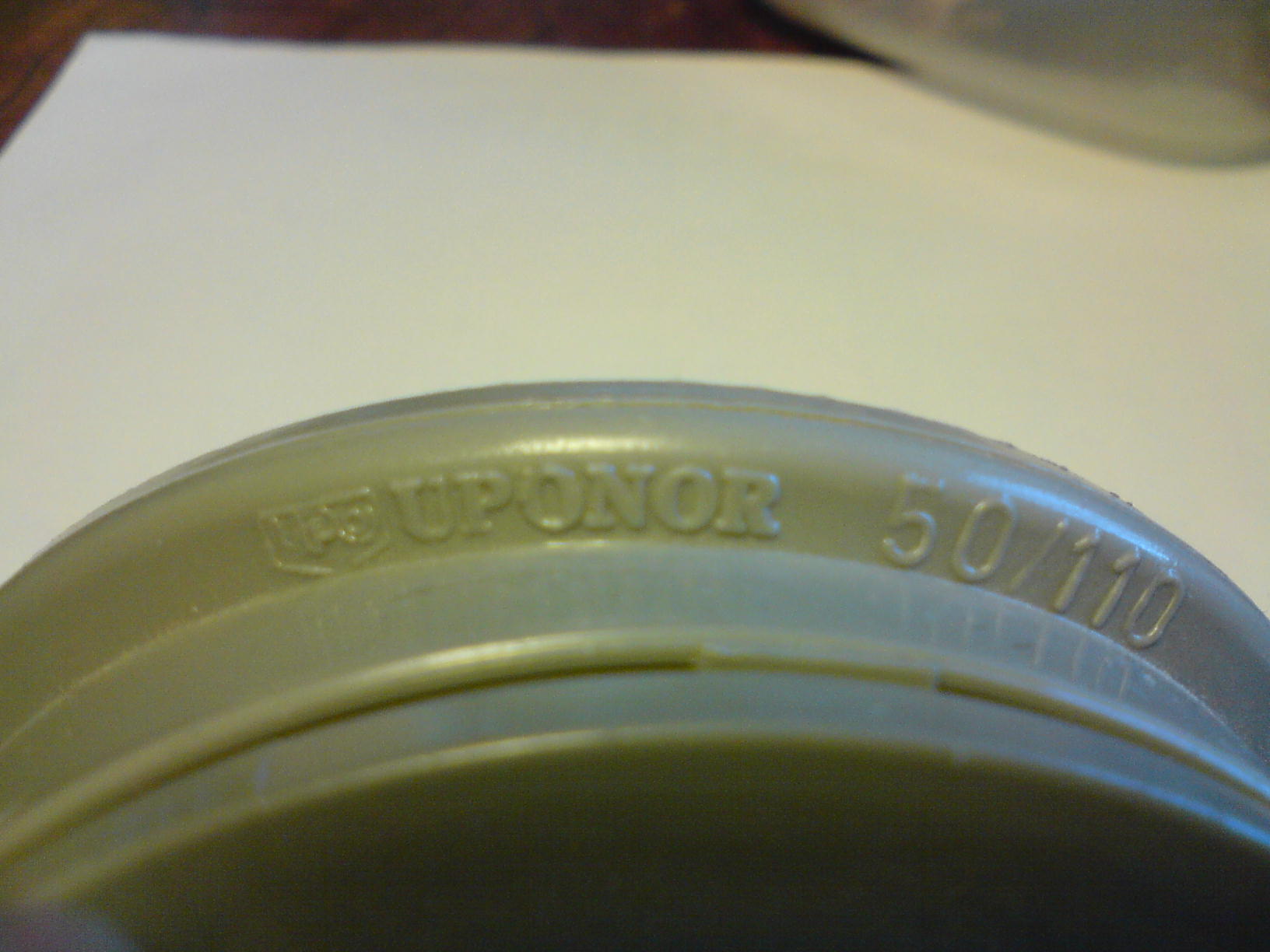

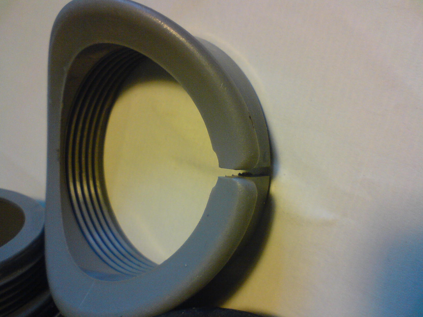

Стоит ли пускать на смотёк? У Упонора (Uponor) прежде был набор колец, с помощью которого можно было врезаться в стояк 110 мм. Для врезки разбирать стояк не требуется, лишь вырезать отверстие с чистыми краями. Артикул найти не могу. 20 лет прошло. Остались только картинки

cineman написал: У Упонора (Uponor) прежде был набор колец, с помощью которого можно было врезаться в стояк 110 мм.
За упонор не скажу, есть варианты, например, тут: https://san-detal.ru/products_filter.php?f20=%C2%F0%E5%E7%EA%E8&cPath=47_134

Однажды, по молодости, мы врезались в отвод 110 мм с помощью резиновой переходной манжеты 50х40, что производилась ещё в СССР. Вставленная внутрь манжеты труба 40 мм прижала её внешний радиус к краю отверстия, вырезанного в отводе. Колхоз, но работает.

ser000 написал: есть варианты,
Требуют доступа для руки изнутри.
