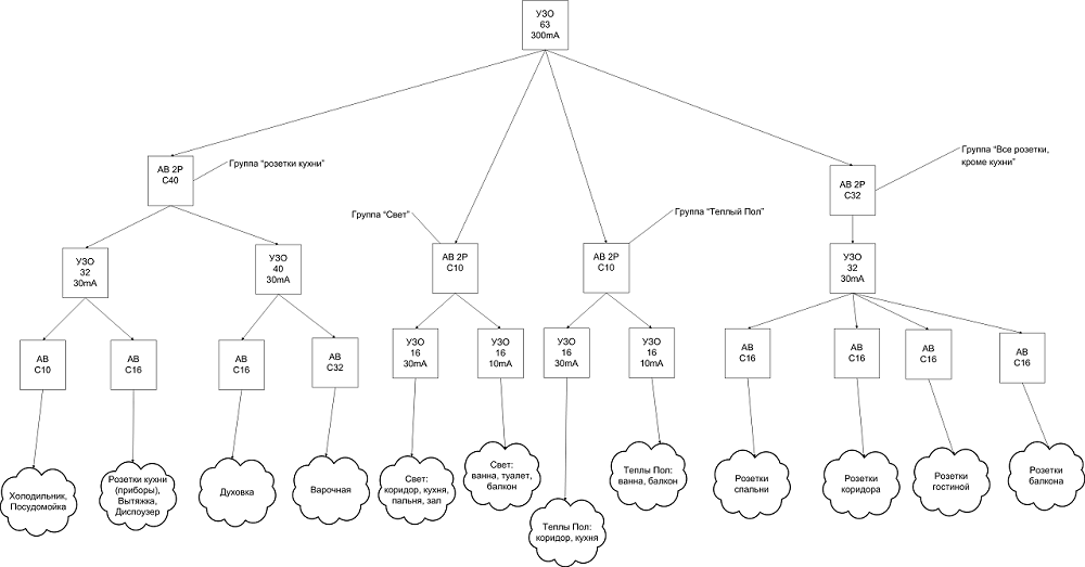

Отказался от идеи с кабелем 4x1.5. Везде где планировал так сделать буду тянуть две по 3x1.5. Посчитал приблизительное кол-во кабеля с запасом - получилось 150м для 3x2.5 и 170м для 3x1.5. Заказал NYMнг-LS (две по 1.5 и одну по 2.5) от Севкабеля. Еще одна бухта 2.5 у меня была куплена в попыхах - оказалось, что это обычный NYM (без нг-LS), поэтому спрашиваю -куда его лучше использовать? В стяжку или под потолок? Мне кажется лучше в стяжку.. Вместе с кабелем сегодня забираю проволочный лоток DKC 30x200 (ширина - с запасом) в корридор.
Сделал набросок плана щитка, прошу мастеров посмотреть. В щитке должна быть реализована моя основная хотелка (помимо прочих:): должен быть предусмогтрен "уровень", на котором можно независимо отключить (a) весь теплый пол, (b) все розетки, (c) весь свет. Имеющийся напросок этой хотелке удовлетворяет. Из-за этого (и не только) получается много УЗО. Ну что делать.. Очень прошу намеренно не сводить схему к варианту "три автомата хватит".
Забыл указать на схеме - вводный автомат на лестничной площадке - C50. Я готов еще чего-нибудь добавить.. например мне понравился УЗМ :)

wislord написал : Очень прошу намеренно не сводить схему к варианту "три автомата хватит".
Почему группа "все розетки кроме кухни" сделана правильно, а все остальные через задницу????? Вы уж как нибудь к одной схемотехнике придите, то.....;):confused: Если у Вас вводной С50А, то почему обкрадываете сами себя в отношении мощности, почему АВ С40А, а не С50А?????;)
wislord
wislord
Регистрация: 24.07.2012
Сообщений: 190
23.10.2013 в 13:18:10
DED@ПВО написал : Почему группа "все розетки кроме кухни" сделана правильно, а все остальные через задницу????? Вы уж как нибудь к одной схемотехнике придите, то.....;):confused: Если у Вас вводной С50А, то почему обкрадываете сами себя в отношении мощности, почему АВ С40А, а не С50А?????;)
Можно подробнее про "через задницу"? У Вас слишком эмоционально получилось - я ничего не понял.
AB C40A защищает УЗО 40, которое на духовку и варочную.. Если поставить больше, нужно будет чтобы УЗО защищалось суммой автоматов снизу, а там больше.. в общем - что не так то?
