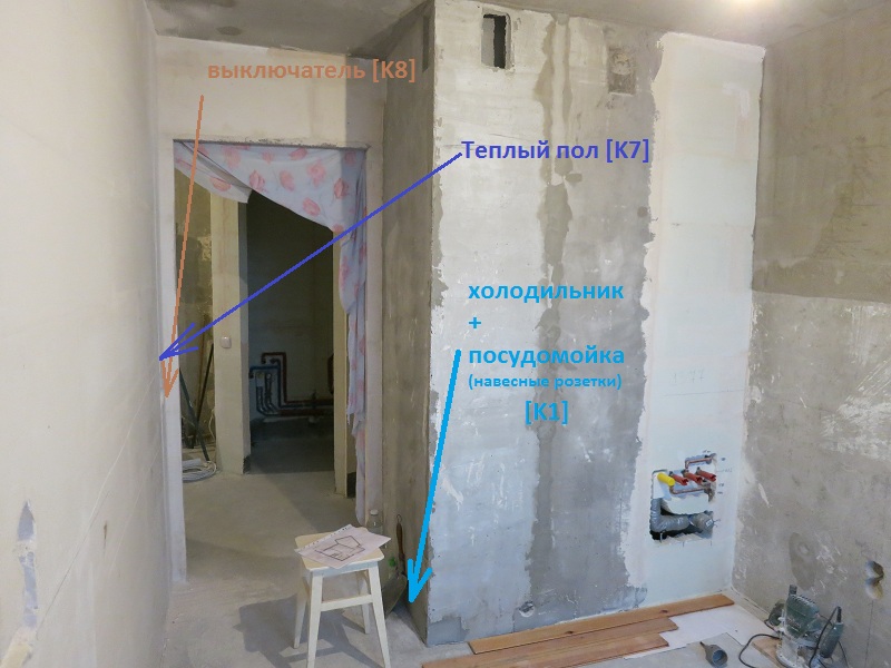

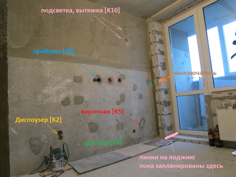

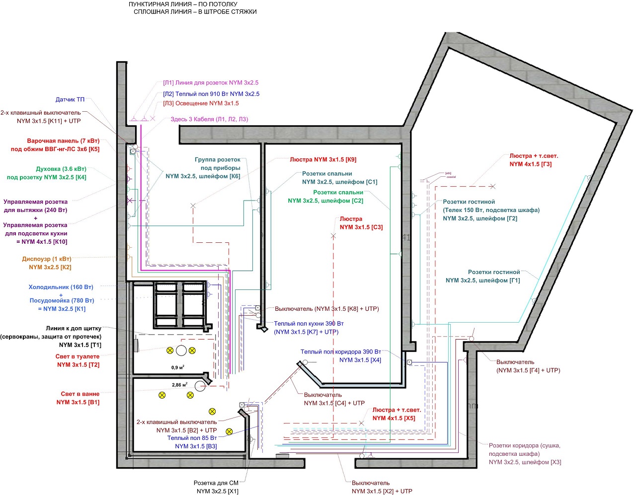

Обновил схему: исправил спорные моменты, отказался от управляемости розеток в зале и коридоре. Ввел обозначение кабелей. К1..K11 - кухня, Л1..Л3 - лоджия, Т1..Т2 - туалет, В1..В3 - ванна, C1..C4 - спальня, Х1..X5 - коридор (холл), Г1..Г3 - гостиная Итого пока получается 31 силовой кабель к щитку
Чуть подробнее про кухню:
Как лучше провести 3 линии на лоджию?

wislord написал : Я правильно понял что пока вопросы возникли только к сочетанию "розетка" + "сечение 1.5" и к линиям "4x" и "5x"?
Лично на мой взгяд, - в комнатах розеток маловато. Две на стену - это только если на 100% уверен в расстановке мебели. Иначе вот шкаф, кресло, ... и одной розетки нет. А одна оставшаяся на стене - как-то мало.

wislord, холодильник с посудомойкой на одной линии - вероятно не самое лучшее решение. Тут народ старается холодильники на индивидуальные дифы вешать...
И просто от меня рекомендация: проходы кабеля в стяжке под дверью закрывайте металлом (уголком, швеллером), чтобы когда порожки будете ставить кучу кабеля не повредить
Почему только ВП достался нормальный кабель ВВГнг-LS, а остальное ньюмом???

Solovey написал : wislord, холодильник с посудомойкой на одной линии - вероятно не самое лучшее решение. Тут народ старается холодильники на индивидуальные дифы вешать... И просто от меня рекомендация: проходы кабеля в стяжке под дверью закрывайте металлом (уголком, швеллером), чтобы когда порожки будете ставить кучу кабеля не повредить Почему только ВП достался нормальный кабель ВВГнг-LS, а остальное ньюмом???
Изначально посудомойка жила рядом с диспоузером, но там тянуть далековато (от ПМ), нужно наращивать кабель и проходить мокрую зону. Решил переместить к холодильнику. Я тоже сначала хотел холодильник на отдельной линии, потом туда ИБП поставить, но почитав про сложности с этим решил не делать. Какие Вы видите минусы у совместной линии холка + ПМ?
Да, и что не так с нимом? мое сложившееся понимание - выбор NYM - ВВГ - личные предпочтения. Постфикс нг-ЛС вполне возможно добавлю ко всем, не писал для краткости.

wislord написал : Какие Вы видите минусы у совместной линии холка + ПМ?
На ночь запустили ПММ,пошли спать, через десяток минут включается нагреватель, бац утечка, выбивает УЗО... К утру, ну или как позевезет - получаете размороженый холодильник.
