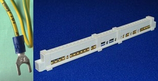

Souto
Souto
Регистрация: 19.03.2008
Сообщений: 431
29.12.2016 в 18:16:19
Купил это словенское чудо. Не могу сообразить: как бы подключить PE-провод с вилочным наконечником к шинке ABB "Europa", чтобы это было эстетично и технологично? ОтрезАть "вилку" (и обжимать "втулку") не хочется. Нужно придумать какой-то "переходник"...
