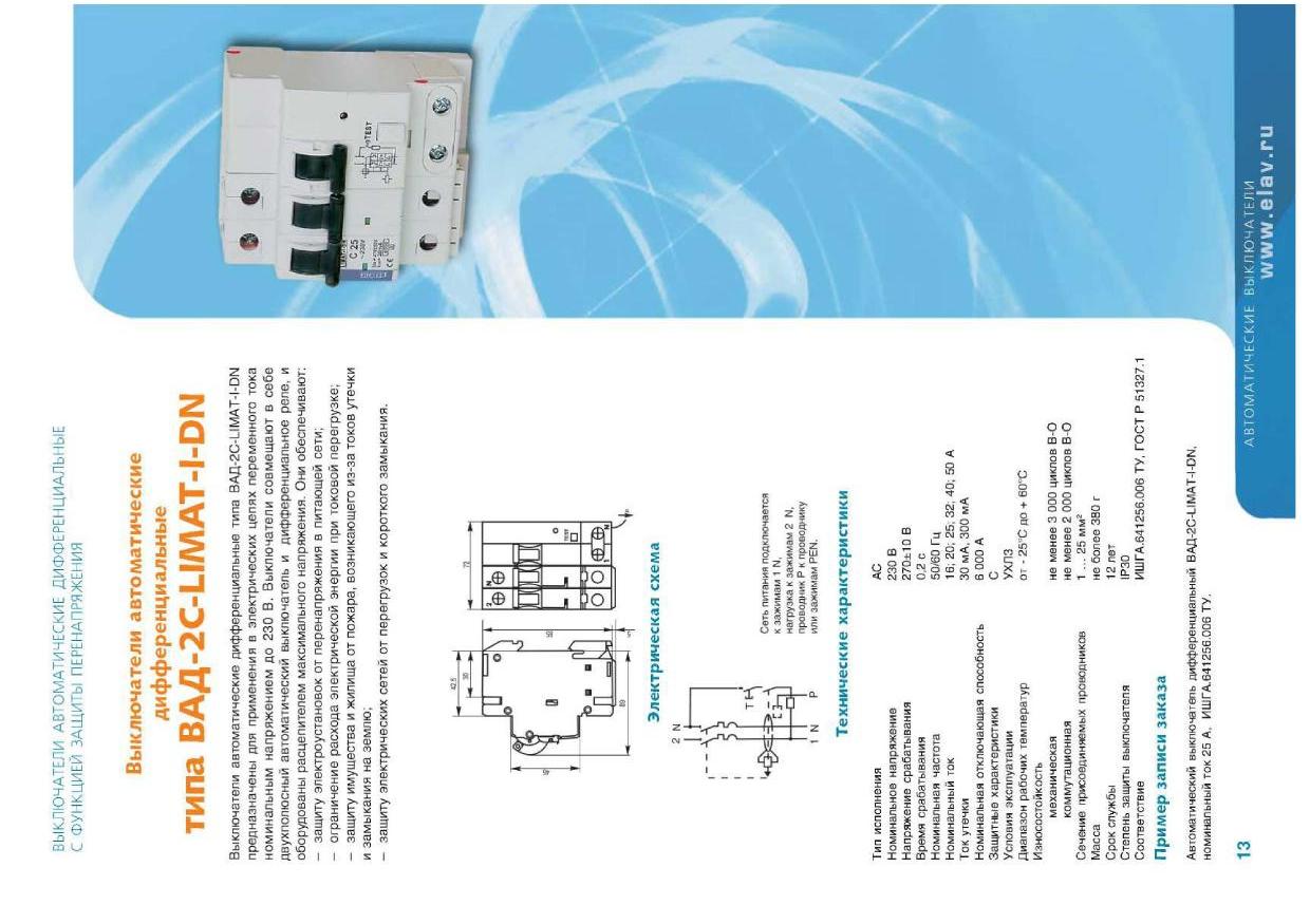

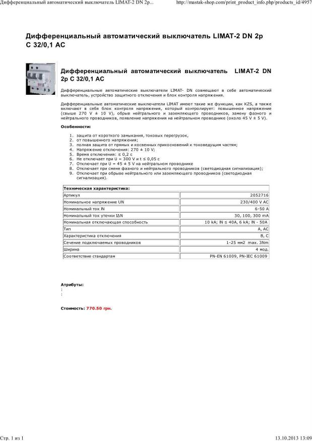

Вот характеристики:

Проверил помехоустойчивость ETI LIMAT2-DN искрением конденсатором 0,47мкФ по входным и выходным клеммам. Ложных отключений не происходит.
DED@ПВО
DED@ПВО
Регистрация: 29.10.2012
Светловодск
Сообщений: 4221
13.10.2013 в 15:29:16
Kamikaze, Просмотрел как то 160мс. Вообще то этот параметр должен быть не меньше 150мс по ГОСТ Р 51327.1(0,15 - 0,5сек). Так что все вроде бы нормально.

Kamikaze, спасибо за информацию. DED@ПВО, а этот ВАД ну прям вылитый ЕTI Limаt выпускавшийся ранее, лет эдак 7 назад. Он тоже с одной сигнальной лампочкой был.
Так что же это получается, блин, - селективность ВАДа и всяких там ТЕСС Инжиниринг - это все фигня? То есть, никто и не думал специально создавать электронные схемы дающие задержку срабатывания, как например, у АВВ F200 А-РR, а просто объявили селективным обычный аппарат, который срабатывает просто чуть дольше других? :)

Abrikos написал : Так что же это получается, блин, - селективность ВАДа и всяких там ТЕСС Инжиниринг - это все фигня?
Да нет, у чистого ВАД2, ВАК2,ВК3 задержка по времени 0,2-0,5сек. А есть еще DA29H-ES1, УЗО22, УЗО-Элта, Астро УЗО Ф2312, УЗО 25-29, УЗО ВАД32. Самое первое это Астро УЗО и ВК3, затем ВАД2 и потом уже остальные. Они в принципе отличаются только размерами и названиями торговых марок.
