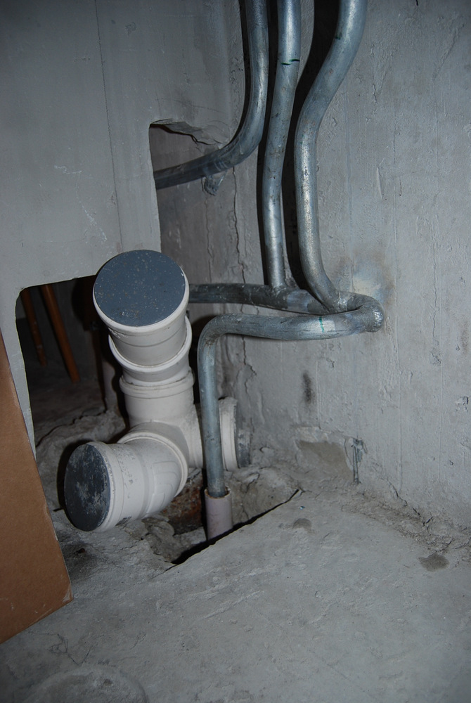

zelexxx, клапан вакуумный улучшит ситуацию, +сифоны большего объема проблема в том, что нет доступа, потому что выше труба либо недостаточного диаметра, либо забита
Фото подключения к канализации в квартире. 110 труба уходит в лежак в подвале, поставил клапан - сифоны в порядке

Спасибо! Думаю проблема больше в высокой скорости движения сливаемой воды с унитаза. Т.к. у соседа, на момент опытов, была открыта профилактика, которая по диаметру отверстия не меньше самой трубы и все равно высасывало. Причем с унитаза тоже, потому выхода путем увеличения сифонов не вижу. Возможно я ошибаюсь, но факты заставляют делать именно такие выводы. Единственное это вакуумный клапан. Но т.к. у нас в продаже они отсутствуют, то я даже не знаю как они ставятся и как они выглядят. Я так понимаю это белая хрень с желтым колпачком?

Спасибо! Эти в интернете нашел. Просто у Вас не разглядел таких, прошу прощения. Подскажите принципиальность установки по высоте относительно, скажем умывальника или унитаза.

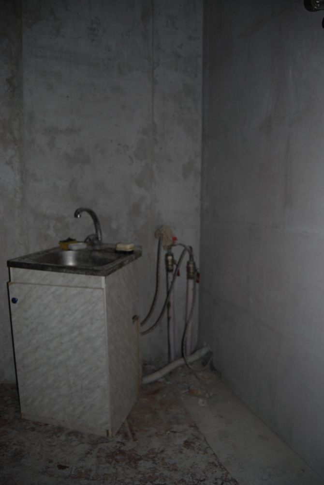

Обратился ко мне "терпила", у которого в новой отремонтированной квартире быстро высасывает сифон унитаза. Клапан Valsir Дн50, установленный на конце лежака кухни (лежак метровой длины) картины не изменил. Есть ли норматив разряжения в канализации, которое можно было бы измерить и предъявить УК?
