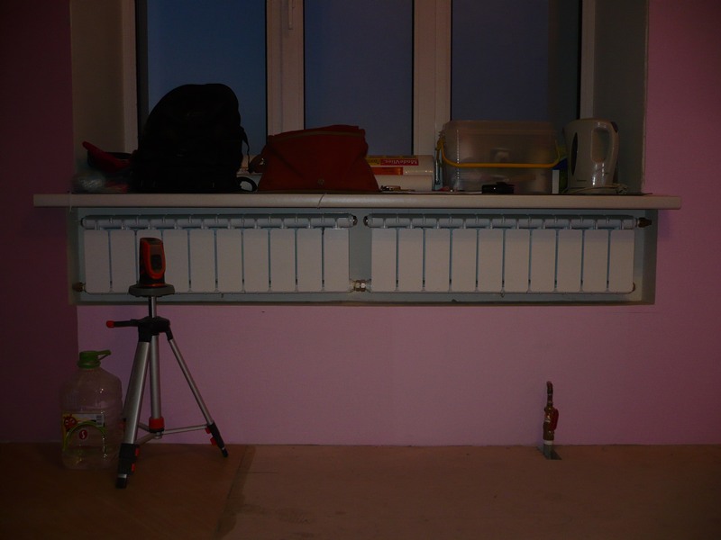

Maikee написал : я хочу листы гипсокартона приклеить стене (откосы) мне какой ротбанд нужен, паста или штукатурка?
Волма Монтаж или Кнауф Перлфикс
Maikee написал : слой 1-5 мм чем заштукатурить?
можно и Волма Слоем, Волма-Швом...
бракодел написал : тут вот какой момент гипсовые штукатурки типа волмы ...... на тонком слое слишком быстро высыхают и не успевают набрать прочность
не замечал такого
бракодел написал : можно бетонконтактом пройти , но лучше содрать
+1

а шпаклевка под слой 1-5 мм не пойдет? и что какой инструмент для выравнивания-правило?

Maikee написал : я только не пойму, эти плиты по какой то причине неровно поставили?
Это ещё ровно:) Предтсавте стену с завалом в см 8-9 \ и дверь в ней новую! Голова кружится когда стоишь чуть сбоку:)

Maikee написал : бракодел, я хочу листы гипсокартона приклеить стене (откосы) мне какой ротбанд нужен, паста или штукатурка?
перлфикс у нас он дешевле ротбанда (был, сейчас не знаю , давно не брал )

Maikee написал : а шпаклевка под слой 1-5 мм не пойдет? и что какой инструмент для выравнивания-правило?
Правило тут уже тока прикладывать смотреть где ямы и бугры, а так шпатель 45-60см и вспомогательный 10см.

а если слой 2-3 см, с перлфиксом это возможно?

Maikee написал : а если слой 2-3 см, с перлфиксом это возможно?
завал был до 5см :)Картинка с уголком и одно и тоже помещение! Соседняя квартира

ars di написал : завал был до 5см
а сбоку лист гк не нужен?

Maikee Обклеивали всю квартиру . 14 этаж лифт не работал. Песок был бы золотой!но дверь лучше ГКЛ а сверху ламинат с пола, иначе будут дыры ,в процессе заноса каких либо не габаритных предметов:)

ars di написал : а сверху ламинат с пола
это как?

31.10.2013 в 13:20:34
Maikee сначала клеишь ГКЛ на перлфикс (откосы) Высохло . Берёшь доску ламината , распускаешь по размеру откоса. Стыкуешь с такой же полоской , отпиливаешь лишнее (в высоту) Берёшь жидкие гвозди (Тайт Бонд светлокоричневая туба -само то)и мажешь ламинат и клеишь на ГКЛ!
