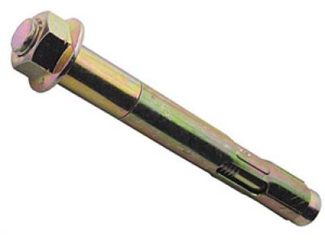

schursin написал : "серьезный брус"
schursin написал : (около 11 см)
Сотка. на анкера.
