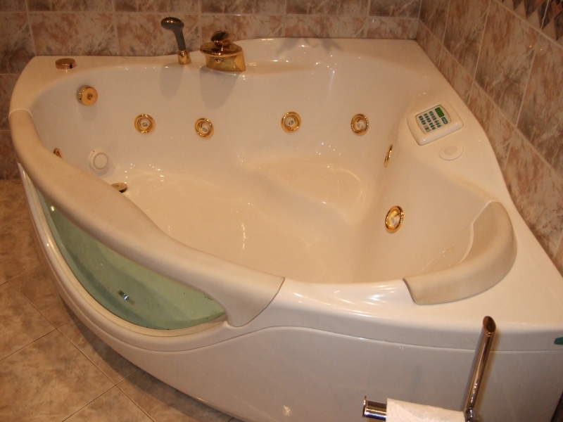

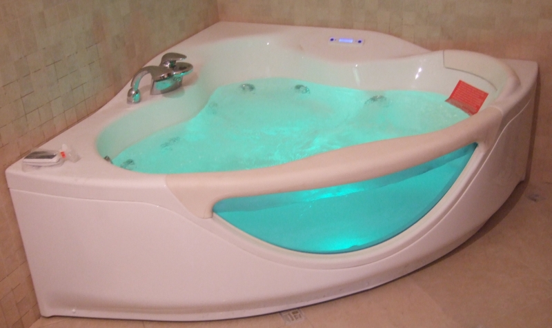

Не так понял вас. Ванна как на фото с зеленым окошком с водой. Справа. А под словом пульт понял пульт дистанционного управления. Тот что лежит в левом углу на ванне в пакетике. А на самой ванне табло примерно 2 на12 см. Точ точ как на фото

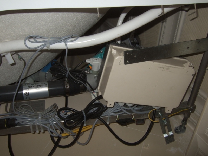

Y&T
Y&T
Регистрация: 17.12.2006
Сообщений: 2065
19.10.2013 в 22:07:41
У вас инструкция то есть?:) Я явно не итальянец, но про инвертер вам вроде "в пульте" не написали.:) Если у вас модель с "гидросайленсом", то там другая помпа, с регулировкой оборотов. Соответственно добавляется еще блок, тот самый, с радиатором. Он вроде сам был не горизонтальным, но вторым к горизонтальному.
..нашел фото, но там все сливается на фоне такой же плитки... но искомый блок с радиатором висит на одном крепеже не горизонтально. Если в лоб, то вроде ваша ванна просит этой ошибкой настроить конфигурацию, войдя в меню, подключить инвертер. Вы ничего не написали про "ваши" сервисы. Как и вообще мало написали про предисторию, приходится гадать.:cool:
