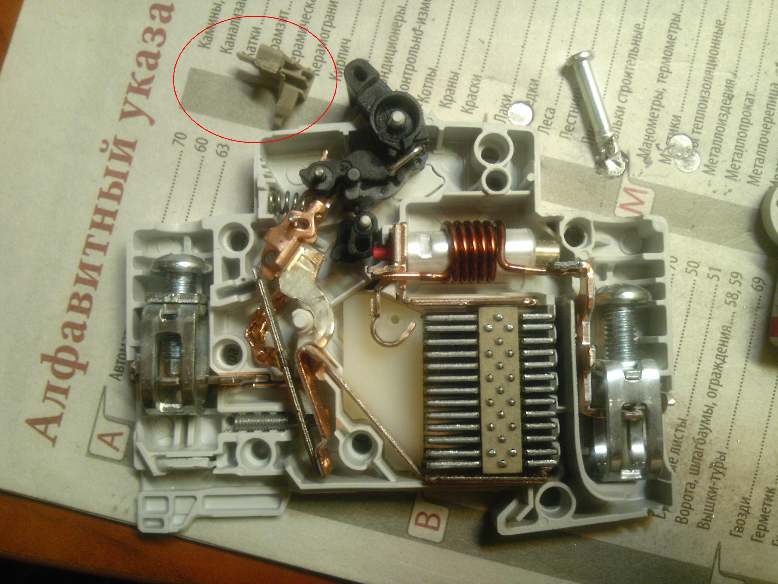

19.10.2013 в 18:19:15
а что брать? мне посоветовали ABB. взял SH201L модель на 16 и 25а. линию коротнуло - автомат больше не включается. вскрытие показало что поломалась пластиковая пимпочка идущая к рычажку. а это не 40, а 170р за автомат выходило.
http://www.adslclub.ru/upload/img/2013-10/19-18183511890.jpg (фото пациента 450кбайт)

19.10.2013 в 18:28:49
Примерно каждый четвёртый автомат iek делается бракованным.Обычно или не выбивает там где надо,или ложно выбивает там где не надо.Да и качество сборки сомнительное:затягиваешь винты-корпус трескается пополам,пластик г..вно-при длительной номинальной нагрузке корпус начинает плавится.Вот так вот.:yu

19.10.2013 в 18:32:20
woddy написал : а что брать? мне посоветовали ABB. взял SH201L модель на 16 и 25а. линию коротнуло - автомат больше не включается. вскрытие показало что поломалась пластиковая пимпочка идущая к рычажку. а это не 40, а 170р за автомат выходило.
Фирма ABB -это лидер среди подделок,в этом то и причина.

19.10.2013 в 18:36:40
medunit, вы подделку по фото определили? какие признаки?
