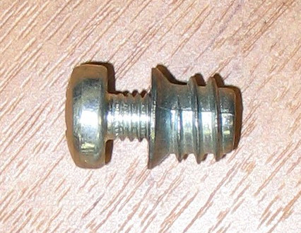

хватит ли с запасом - не знаю, но, например, вот вчера я внедрял в столешницу металлические пробки (для креплени столешницы - 8мм диаметр с резьбой - см рис), в предварительно засвернеллую дырку 8мм эта пробка ввинчивалась с большим усилием, так что на максимальном моменте метабы она не закручивалась до конца. приэтом шуруповерт продолжал тянуть, а муфта ограничения момента уже срабатывала. но материал столешницы - очень плотный. как сильно прессованная бумага с клеем, без стружек как ДСП - че за материал??.

avkie написал : но материал столешницы - очень плотный. как сильно прессованная бумага с клеем, без стружек как ДСП - че за материал??.
МДФ

Serg написал : МДФ
спасибо, а я считал что МДФ с опилками типа дсп только опилки мельче.
век учись...
