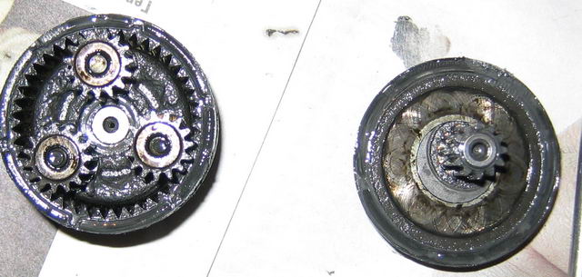

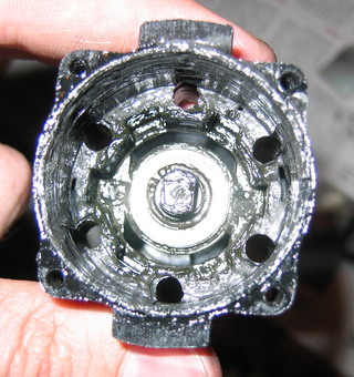

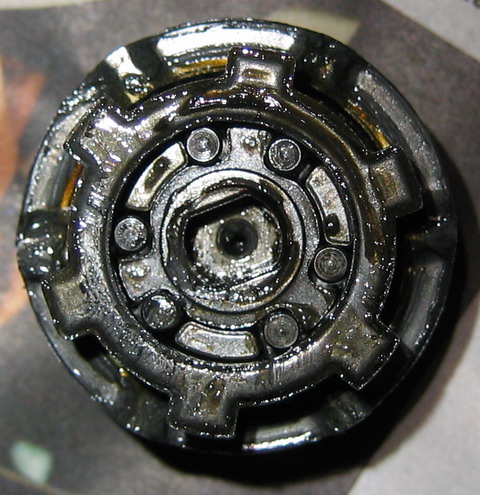

Error440 написал : Видели как физически реализована блокировка шпинделя? Может у кого-то есть возможность сделать фотки?
я разбирал интерскол
см картинку "тормоз" работает как задний тормоз велосипеда урал :) сухарики при вращении раздвигаются на перефирию и тормозят о корпус. 6шт роликов, 3 ролика работают на тормоз по часовой, другие 3 - против. 6 внешних зубъев входят в корпус редуктора (на фото интерскол 14в -черная тонкая часть)
при сборке я допустил ошибку - через чур сильно смазал детали тормоза. тормоз работать перестал. смазка мешала роликам раздвгаться и торможения не происходило. а вот тонкий слой смазки на роликах - не мешал нисколько.

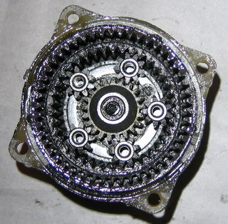

корпус тормоза
в 6 отверстиях находятся по 3 подпружиненных щарика - я так понял они, вместе с пружиной и регулятором - ограничивают момент чем сильнее сжата пружина, тем сильнее момент.
