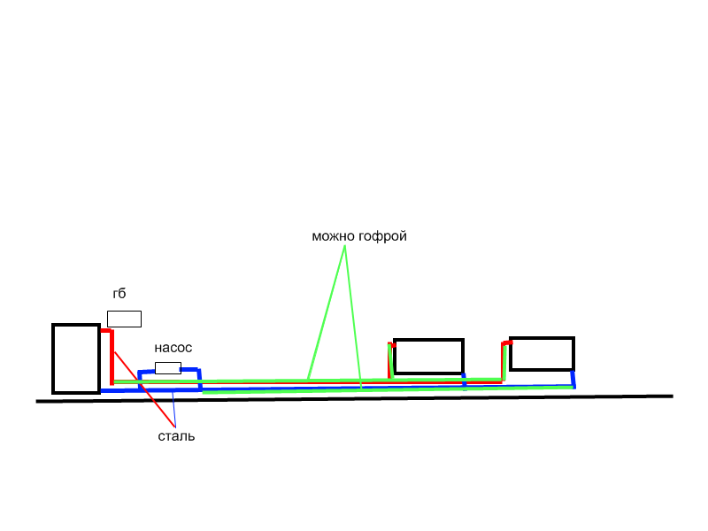

KeNeDi, Найди программу для рисунков,или фото чертежа от руки.А не то насоветуем не то.:)
KeNeDi написал : В магазине сказали
Тормоза они.И нет понятия.что воздух нужно стравливать если получается любой непредвиденный подъем.а для этого требуются девайсы ,а к ним фасонина/тройники.муфты/.Просто побросать трубы это большого ума не требует.Люди неделями на форуме узнают как котел заменить на другой.А у тебя соединение замкнутой СО/будущая с нижим розливом/ со старой,где охапка труб.И наверное под потолком.Чтобы все заработало одного насоса не хватит.

старая система находится под окнами как обычно, а трубы что под потолком были убраны. Блин в магазине все так красиво расписались! Сказали что можно даже радиатор не покупать а гофру трубу змейкой проложить несколько рядов. Кстати теперь даже задумался теплый пол сделать из этой гофры :) но потом

Хотя бы уже понятна суть. Гофра не катит.Для врезки в последующем придется перекусывать и вставлять тройники.для новых батарей.Если хочется тепла от труб по низу/по щелям плинтуса/.лучше просто сталь.Быстрый и тоже правильный вариант это ПП.Благо диаметры есть всякие,фасонина тоже.Старое СО не будет задушено диаметрами. По пути разводки тройники переходные и заглушить.Летом останется только слить воду и впаять подводку к новым батареям.

проблема в диаметре ? Так наоборот следующим летом старая система будет убрана

предположим если все по новой делать, с нуля с метал гофра и биметаллическими радиаторами какие особенности учитывать?

KeNeDi написал : метал гофра и биметаллическими радиаторами
Я так не делал.Даже в мыслях не было.Ну если нержа халявная то можно и реально все. Котел выхода 2",переходы на меньшие диаметры.Меньше 1.1/4 с котла это его задушение.Насос рулит и уменьшить можно до дюйма 30 мм внутри.Это будет на обратке,это будут и монтажные размеры для насоса. Рисую от котла: от насоса до батарей гофра (атас,говорили она журчать может неимоверно,но не суть).Тоже на подаче:переходы,Группа безопасности,дополнительный воздухоотводчик и опустить к полу.Сталью! Потом как душа пожелает.к батареям.

KeNeDi, попробую нарисовать приблизительно.

Если нужно обогнуть дверной проем по верху,на подаче и обратке в самом верхних точках поставить автоматические воздухоотводчики.

касимов спасибо огромное за советы. Гофру пущу как минимум 25 или 32, один диаметр на всю систему. Вопрос а ГА ставить до насоса на обработке, т.е. ГА - насос - котел? Смело могу трубу пускать сверху проема двери? И еще между стен гофру пущу через стальную трубу. Да и насос я буду ставить без байпаса, ибо он в моей системе не нужен.
кстати в магазине еще сказали если сомневаетесь в прогреве всей системе вставьте доп. насос. Ибо он стоит копейки 1500 руб.
