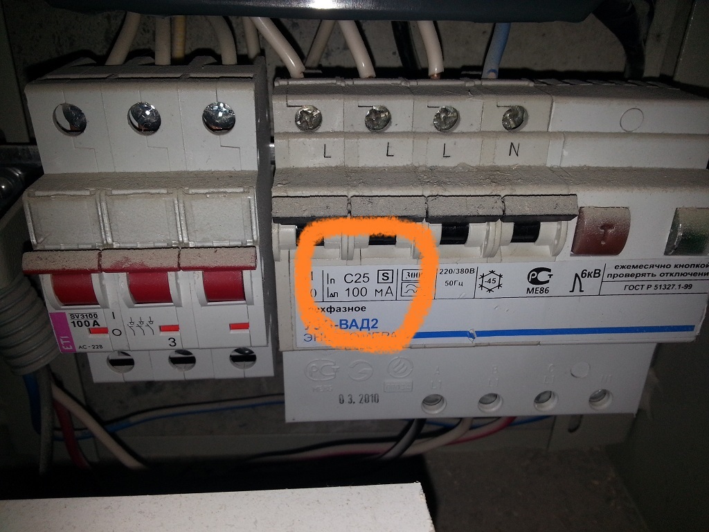

EV.SA написал : Проточник на 3х фазном вводе -как минимум неразумно ,даже 3х фазный . Он будет "жрать" практически всё,что Вам выделили на квартиру .
Почему неразумно если выбор между поиском места для 50-80 литровой бодяги,которая будет молотить весь год,и к которой нужно каждые 2-3 года менять тэн? Трёхфазный проточник будет использоваться только при необходимости и места занимает в разы меньше.Есс-но есть минусы в нагрузке на сеть,НО тут нужно смотреть,что вам необходимее шашечки или ехать.
EV.SA
EV.SA
Регистрация: 20.05.2011
Сообщений: 3624
04.11.2013 в 21:11:44
maxx1 написал : ,которая будет молотить весь год
С какого перепугу? Если забыть выключить только;) От силы дней 10 -15 в ГОДУ;)
maxx1 написал : Почему неразумно
Вот почему

EV.SA написал : Вот почему
Да делов-то 13 киловаттный ставь и запас по мощности остаётся.

maxx1 написал : Да делов-то 13 киловаттный ставь и запас по мощности остаётся.
Лучше поискать трёхфазник на 9-11кВт :)

ksiman написал : Лучше поискать трёхфазник на 9-11кВт :)
Что-то не встречал таких...Обычно 13-15-18-21-24-27 кВт . Хотя в принципе 11 киловатный Штибель видел в продаже (не факт,что в наличии будет). Читал тут отзывы о водогреях,в основном говорят,что проточник меньше 13 кВт (т.е. однофазный как я понял) - деньги на ветер.Т.е. если линия не позволяет,то тогда лучше с накопительным заморачиваться.
