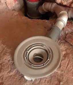

Если делать крестовину 110 и с двух сторон к ней подключать инсталяции - оно же наверное будет залетать в противоположные раструбы?

VitaK написал : Просьба сильно не смеяться
сорри не смог удержаться... Вид сверху = план есть?
VitaK написал : Если делать крестовину 110 и с двух сторон к ней подключать инсталяции - оно же наверное будет залетать в противоположные раструбы?
Больше сверху залетает....
VitaK, Сходите в сантех магаз, где на возврат есть две недели. Купите кучку деталей.... Снимите резинки из раструбов, и спокойненько в комнате на столе соберите этот конструктор. Замеряйте перепады, высоты уклоны.....
Потом сдайте лишнее назад....

Насколько плохо если надо развернуть 110 слив на 180° Инсталяция и на протяжении 50 см разворот на 180 градусов
11.11.2013 в 22:31:37
VitaK написал : Насколько плохо если надо развернуть 110 слив на 180° Инсталяция и на протяжении 50 см разворот на 180 градусов
Нарисуйте экспликацию, пожалуйста.

ох, не умею я рисовать (по ходу ни на один вопрос не получаю ответа из-за этого), незнаю я программ где это будет видно нормально
инсталяция стоит прямо перед стояком выход из стояка один - влево (перебирать стояк боюсь, идти чисто на переборку стояка сантехники отказываются)
из этого выхода тройник (один выход на эту инсталяцию - другой уходит дальше) вот и получается что выход канализции из инсталяции уходит налево и вниз, потом углами поворачивает в тройник из него уже в стояк.

если перебрать стояк то всё решается без проблем - из инсталяции прямо в стояк, а так надо описать почти круг чтобы попасть в стояк.

Глаза бояться - руки делают, пошел ща сходил, обрезал и поменял все :-) Единственное запорол - не взял чем трубу зачистить, всвязи с чем пришлось одеть муфту компенсационную без резинки (долго пытался одеть с резинкой но ...), но ее без проблем теперь можно снять в любой момент и одеть резинку зачистив трубу. :-)

возник новый вопрос походу от стояка будет трап потом инсталяция как обеспечить нормальное пролетание с инсталяции мимо трапа? ставлю тройник 110 на 50 на 45гр? хватит?
