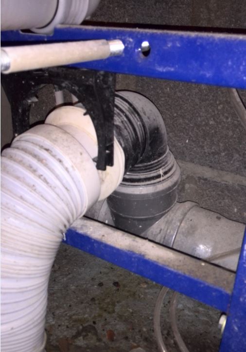

Добрый день, очень прошу помочь с установкой инсталляции. Необходимо было перенести раму от стены на нестандартное расстояние (33см), до этого сливной отвод входил в тройник. Теперь возникла проблема соединения сливного отвода с тройником. Сантехник (консультировал по телефону) предложил развернуть тройник горизонтально и соединить их таким же отводом, но когда стали ставить по месту, отвод уперся прямо в инсталляцию (не хватило длинны), переносить раму дальше нельзя, уже смонтирован каркас под зашивку. Вижу только один выход оставить штатный сливной отвод от инсталляции в тройнике и найти какой-то удлинитель, который бы фиксировался в штатном креплении инсталляции. Его поиски в интернете не увенчались успехом. Еще вопрос можно ли так делать вообще, ведь по задумке производителя смыв сразу уходит вниз под углом 90 градусов.

У виеги есть прямой отвод
Но можно выбросить родной и вместо него поставить прямой кусок трубы Д90

Ровно в такой же ситуации. Такая же grohe, и те же 33 см. Могу сказать следующее - или переходите на 90мм (я заказал в сан-детали из мск), или выкиньте штатное крепление и подводите 110 трубой, а в нее уже - штатный переходник (у меня получался контруклон, но у меня лежак на 4 см от уровня пола).

если у штатного крепления срезать выступы и пару приливов, то 110 отвод отлично держится в креплении.

Всем спасибо, так и сделал. Убрал отвод от инсталляции, поставил стандартный и продлил его трубой. В верхней части крепления срезал выступы и труба хорошо зафиксировалась.
