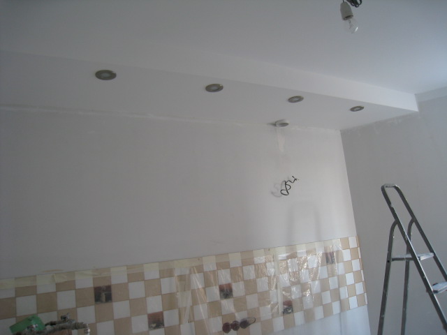

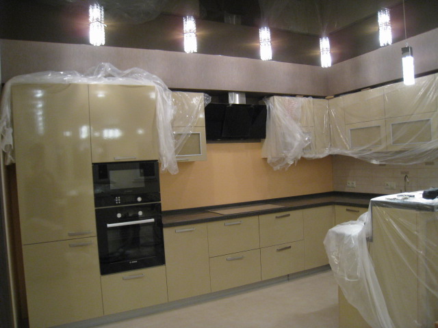

Хочу канал как на ваших фото использовать чтобы сильно потолок не опыскать. Не подскажите, какой высоты он нужен для вытяжки?

короб на сколько помню 100*60 + 27мм профиль и 9.5 ГКЛ

можно вместо короба гофру пустить (алюминеювую) ...по месту подогнуть можно (подогнуть)... у меня так... + прокладки из минваты на ребрах метал обрешетки
только незабывайте про размер от потолка до ввода вентиляции... я пробивал вентиляциооное отверстие чуть выше... чтоб тянуло и из вытяжки и из кухни.... (через решетку)... если будите бить подложите что нить в канал (только чтоб не провалилось внутрь)
