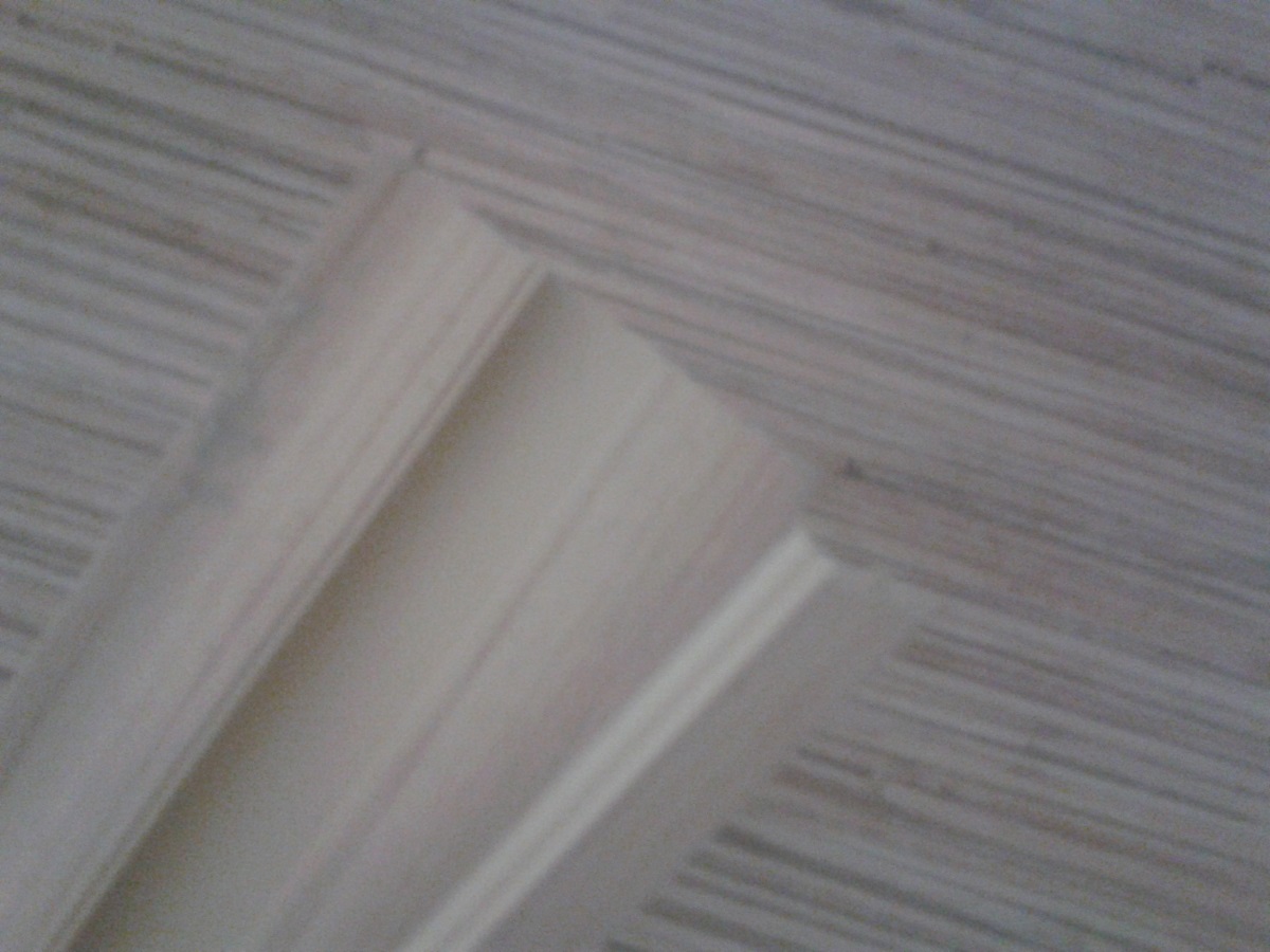

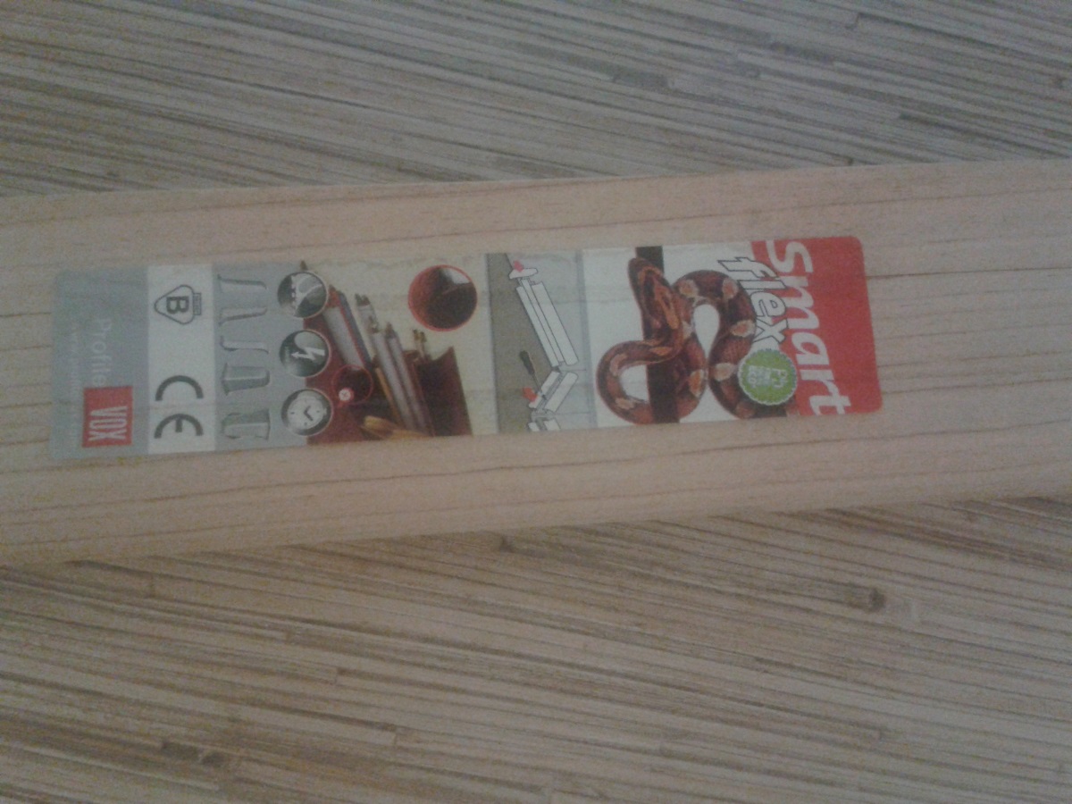

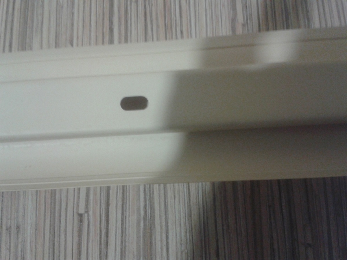

я еще подумал обязательно ли в канале покладывать, можно ли под плинтус при монтаже? если можно, сверху или снизу?
sergey_sav
sergey_sav
Регистрация: 21.06.2007
Сообщений: 10547
04.11.2013 в 16:20:49
Снизу проложить проще, только стоит подумать заранее о выходах из под плинтуса... например, проштрабить за плинтусом подъём, чтобы не пересекать кабель-канал плинтуса, в котором можно провести другие линии.
