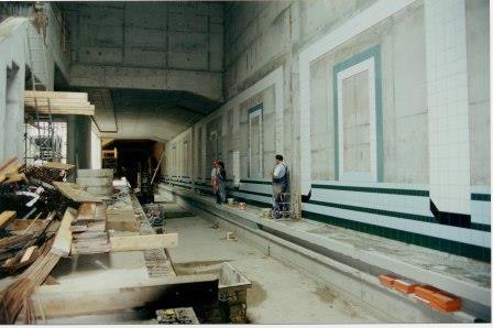

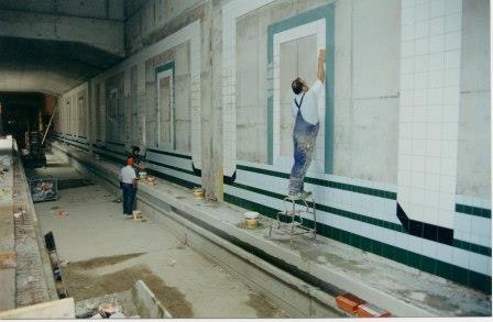

вот к слову метро в Голландии. http://www.youtube.com/watch?v=edKCk8xzIcw
