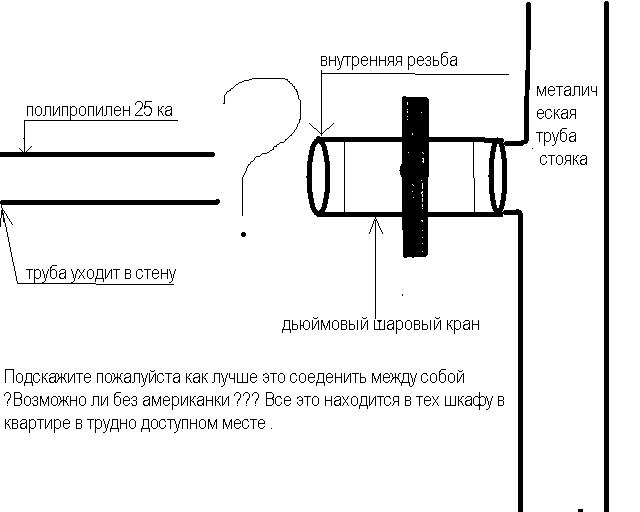

Подскажите кто может! Год назад делали ремонт теперь вот потекла американка, вернее у нее откололся бортик, жековский сантехник сказал что только под замену, и что он этим заниматься не хочет типа пусть лучше делает тот кто делал сантехнику, а этого человека нет в Москве. Теперь вот сидим без полотенцесушителя, пришлось перекрыть его. Можно ли в данном случае обойтись без американки а смонтировать более надежное соединение если да то какое? И есть ли желающие это сделать. Схема прилагается

rasul97 написал : у нее откололся бортик
Как это выглядит? И что есть*американка*,в Вашем понятии?

Я так понял, отпал бортик на пластиковой трубе. Возьмите нормальную латунную американку, а к ПП припаяйте переход на резьбу нужного размера. Надеюсь, понятно написал?

Вот такой поставить и спать спокойноhttp://www.itap-duim.ru/produkciya/fitingi/rez_bovye_fitingi/sgon_pryamoj_nikel/
