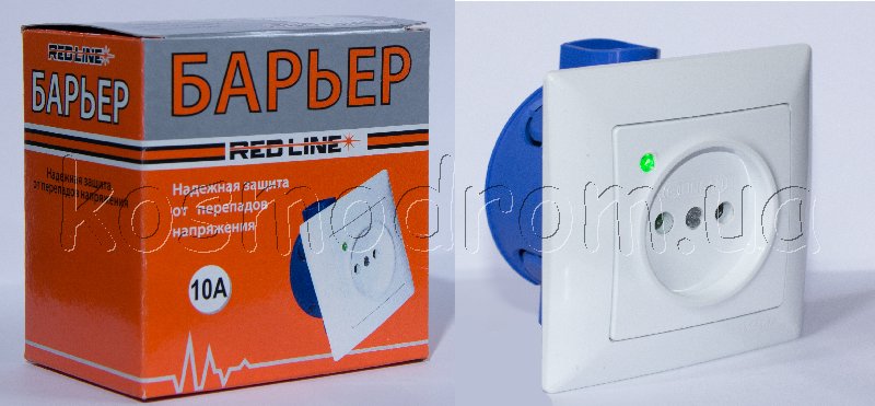

Наткнулся на интересную штуку - РН, прилаженное сзади к обычной розетке:
http://www.kosmodrom.ua/prodlist.php?name=BARIER&page=0 Есть версии с временем АПВ 30 и 300с.

Kamikaze написал : Наткнулся на интересную штуку - РН, прилаженное сзади к обычной розетке
И где у него PE? :cool: Вот например: VS10C Барьер защитный - позиционируется для холодильников, которые необходимо подключать в розетку с защитным заземлением.

ksiman написал : И где у него PE?
"Особенности национальной рыбалки проводки"... 90-99% квартирных проводок без РЕ :(
