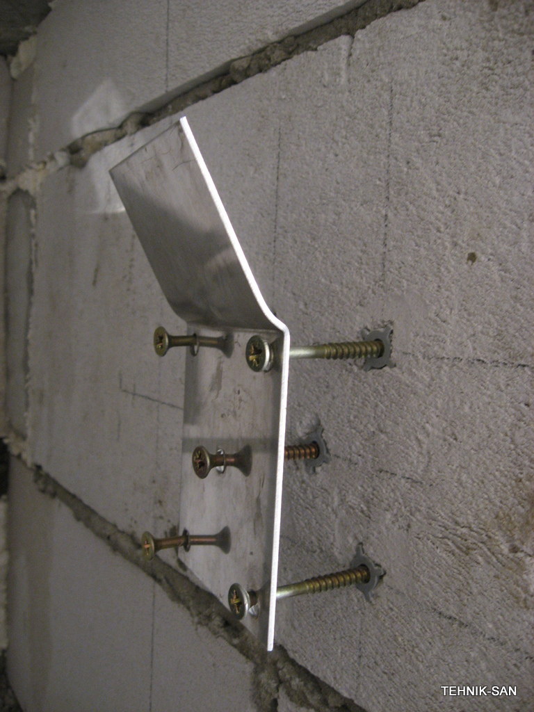

Прямоугольная пластина шириной по ширине паза, на задней стенке корпуса. Изогнута под небольшим углом, градусов 10-15. На одной плоскости четыре отверстия, для крепления к стене, вторая плоскость (изогнутая под углом) входит в паз на корпусе, т.е. бойлер "навешивается " на этот своеобразный крюк. Размеры прикинете сами. Оригинальная пластина из нержавейки. Если терпит до понедельника - вторника, могу дать более точную информацию.

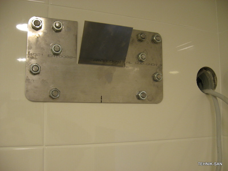

Wolfy написал : Нет ли у кого чертежа оригинального кронштейна?
Чертежа нет, есть фото

vitil написал : На одной плоскости четыре отверстия, для крепления к стене, вторая плоскость (изогнутая под углом) входит в паз на корпусе,
Вы озвучили конструкцию кронштейна крепления для бойлеров OSO ёмкостью до 50л (первые два фото) а то , которое показал ранее - для бойлеров от 80л и выше

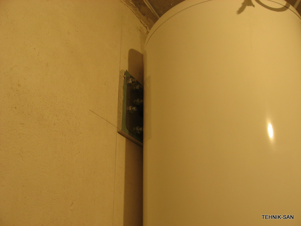

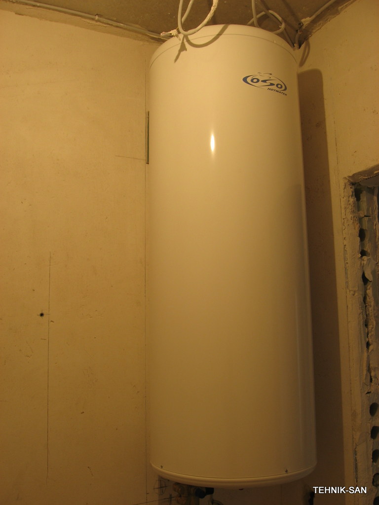

Wolfy написал : На фото - плитка 25х30? Толщина пластины - 3мм?
К сожалению, сейчас уже не вспомню этих подробнойстей. Но могу показать, как это выглядело в реале ))
