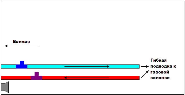

На картинке условно размечено как идут трубы на кухне. Синяя - хол.вода, красная - гор. вода, серая - канализация... Все чугунное. На трубах темным цветом выделены тройники. Канализация на кухне заканчивается. Вопросы:
  1. Как грамотно сделать канализацию, т.е. как правильно соединить новый отвод (и как его сделать) со старой чугунной канализацией (55 мм)?
  2. Есть ли тройники, которыми можно соединить чугунные и металлопластиковые трубы? Т.е. хочу заменить трубы от тройника до колонки на металлопластик.

Есть резиновые манжеты.Спросите в магазине.
download2005 написал :
  1. Есть ли тройники, которыми можно соединить чугунные и металлопластиковые трубы? Т.е. хочу заменить трубы от тройника до колонки на металлопластик.
Трубы наверное стальные?

ДА, наверное... Просто описался, короче металлические, заменяли лет 15 назад...

Ищите в магазинах. Всё должно быть.
