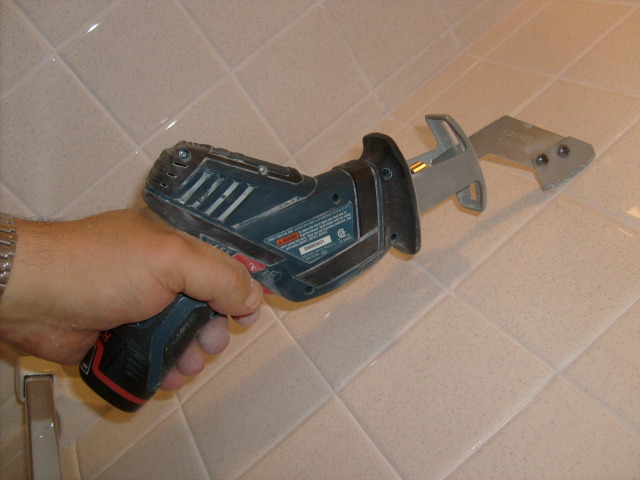

vod|zig написал : я как-то расчищал метра полтора погонных всего затирки "Сопро сапфир" набравшей прочность, так еле осилил, очень твердая, как хороший бетон ковырять ножом,
в шоке с утра пораньше,вы марку затирки не перепутали?сопро сапфир одна из самых легко вычищаемых затирок если на воде затворенная,а не на латексе,и если не клей плиточный в швах,а она сверху,или давно это было,я уже не помню,в последние годы или поляки химичить начали или пр-во в России запустили,через год ее без усилий вычищал,отказался от работы с ней года 3-4 назад примерно
vod|zig написал : У меня имеется даже 1.5мм, но боюсь, что малейшее неловкое движение, и привет скол
я не боюсь,но в основном вычищаю мультиком с алмазом(даже эпоксидную берет)потому что никто не хочет пыли
За Байкалом написал : Обычным сапожным ножом как то приловчился. Мне кажется это быстрее, чем придуманные прибамбасы.
по моему мапеи так нереально вычистить и широкие швы с затиркой затворенной на латексе

FARAON7575 написал : в шоке с утра пораньше,вы марку затирки не перепутали?сопро сапфир одна из самых легко вычищаемых затирок если на воде затворенная,а не на латексе,и если не клей плиточный в швах,а она сверху,или давно это было,я уже не помню,в последние годы или поляки химичить начали или пр-во в России запустили,через год ее без усилий вычищал
Нет, ничего не перепутал, точно сопро и точно сапфир, у нас в городе выбор маленький, затирки можно по пальцам одной руки пересчитать, поэтому ошибиться сложно. Собственноручно затирал без латекса, было это год назад, а месяца через два после затирки выковыривал.
FARAON7575 написал : отказался от работы с ней года 3-4 назад примерно
Может технологию изменили за это время? :confused:
За Байкалом написал : А зачем такую прочную затирку полностью из шва выколупывать?!
Случаи всякие бывают, в моем случае, просверлили теплый пол :)

За Байкалом написал : и плюнул на такой способ
Я тоже таким образом не рискую :) Можно зачистку для швов взять китайскую, с покрытием... Не пробовал сам, но она именно для таких дел вродь и нужна. Сам зачищаю сапожным ножом + сегментное лезвие

FARAON7575 написал : по моему мапеи так нереально вычистить и широкие швы с затиркой затворенной на латексе
Этого я не знаю и мапея этого у нас нет в продаже. Килто и церозит вычищал из швов или поверхностно счищал. На всякие заморочки не пошёл бы работать.
Gins написал : Можно зачистку для швов взять китайскую, с покрытием... Не пробовал сам, но она именно для таких дел вродь и нужна. Сам зачищаю сапожным ножом + сегментное лезвие
Что за зачистка китайская с каким то покрытием? Сапожным ножом удобно работать. Ручка деревянная, удобная для приложения усилия и только успевай его затачивать. Я им швы от клея засохшего чищу. Когда работаешь на слой лучше по свежему не чистить швы, можно плитку сбить на полмиллиметра, миллиметр. Обычно на следующий чищу швы. Лезвие ножа через 3, 4 месяца стирается основательно. Нож не жалко, выкинул, купил новый. Стоит копейки.

За Байкалом написал : Что за зачистка китайская с каким то покрытием?
А есть и такое ;)

Да но! Чем она сапожного ножа лучше? Хрень пластмассовая.:D

Из-за этого http://www.sun-bulgaria.com/product.php?ProductID=1770

jekasus написал : Из-за этого http://www.sun-bulgaria.com/product.php?ProductID=1770
В Българии нет сапожных русских ножей?!:)

Я давно забросил самоделки, макетными ножам работаю и точить не надо ;)

Постоянно старую затирку вычищаете? Причём здесь самоделки? Фабричные сапожные ножи, я к ним привык. А эта ноу хау ни о чём. Тем более китайская. Чего там точить то у сапожного ножа. Болгаркой 1 минуту поюлозить. Делов то итить разитить.:D

За Байкалом, то, про чего я говорил наглядно предоставил jekasus :D В общем эта фиговина и имелась в виду. Они есть и не только китайские, просто разница в цене до 10 раз, а смысл один.. там точность не нужна :)
На счет ножа не спорю - сам только что таковым закончил швы от клея чистить (этим швам около года :cool: было) - вполне даже нормально. 12 квадратов осилил.. Но все же такой резачок бы в работе попробовал.. Только китайских у нас тут таких не продают, а руби или ему подобный с тырнета тянуть - дорогая покупка получается. Так что пока по-старинке.
