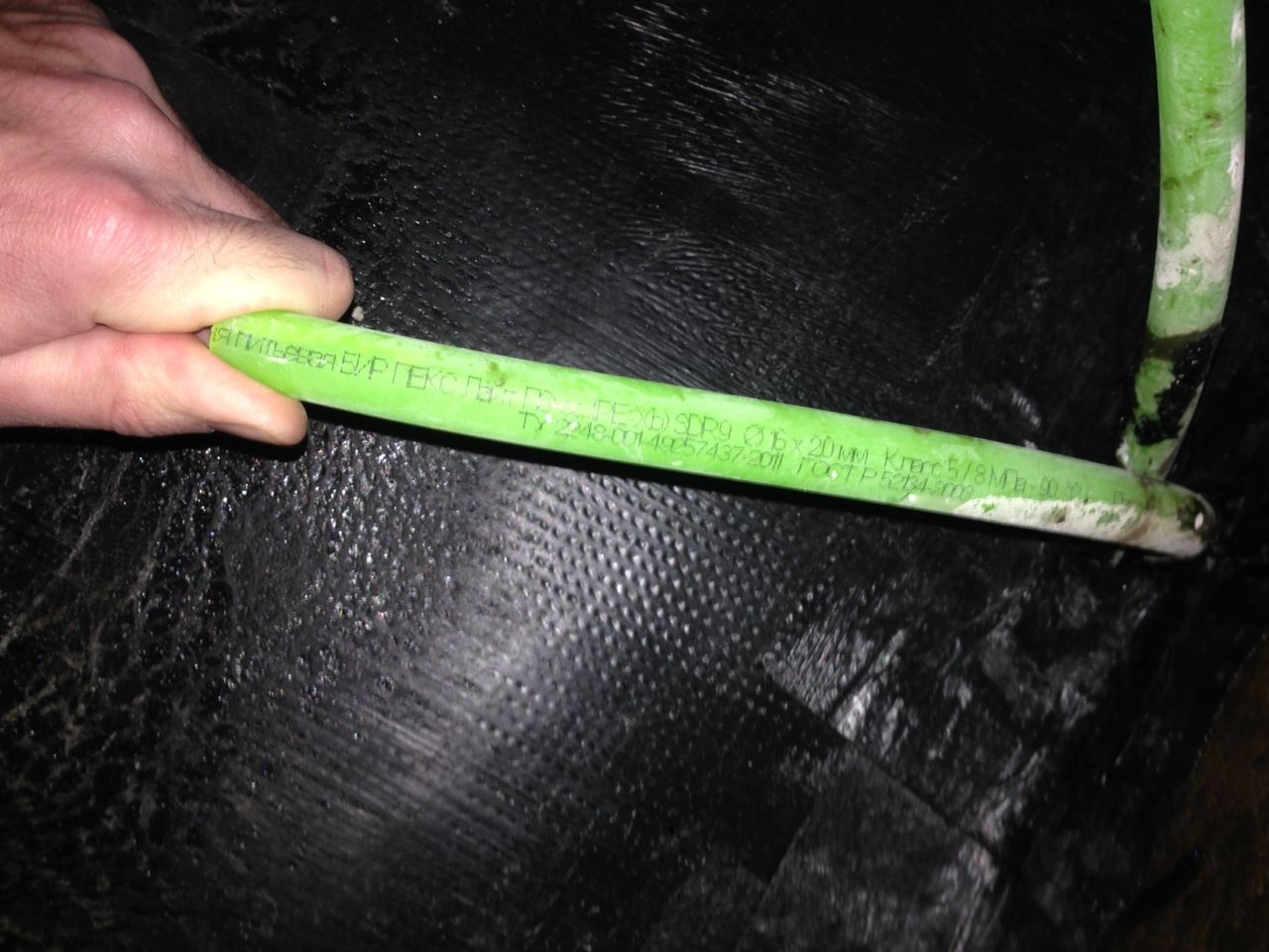

Обращаюсь к мастерам, имеющим дело с полимерными водопроводными трубами. Хочу узнать что это за труба. В новостройке застройщиком под полом (Knauf-сухой пол) из с/у в кухню проброшено две нитки такой трубы. Всё это дело нужно подключить к нормальным трубам стояка по коллекторной схеме, по сему вопрос как организовать переход на резьбовой фитинг? Первое, что приходит в голову - вставить обычный штуцер на 12 мм (сама труба Ф16, стенка порядка 2 мм) и обжать хомутом, но на ощупь труба довольно жёсткая и неэластичная, сомневаюсь в эффективности такого соединения. Благодарю за ответы и мнения. П.С. Каналья вобще непонятно куда уходит с кухни, походу к соседям.

Фото крупнее нужно

EV.SA написал : Фото крупнее нужно
Пока только с мобильника.

Novyi написал : Пока только с мобильника.
Красивая ,зеленая;) Скорее всего разновидность PEX ,на трубе посмотрите что написано .Фитинги с переходом на трубу лучше искать родные ,этого же производителя.

Кто в курсе, как сделать переход такой трубы на резьбу, ответьте!

Novyi написал : как сделать переход такой трубы на резьбу
При такой подробной маркировке как-то странно спрашивать, что за труба и как её монтировать:
Или найти сайт производителя. Там же есть инструкция по монтажу.

Спсб, мил человек, кто бы мог подумать, что Бир Пекс это и есть название, ну не практикую я пластик!

ser000 написал : Там же есть инструкция по монтажу.
ser000, ещё раз спсб! Самое главное выяснил, что есть вариант цанговых наконечников-переходов, который исключает использование очень специального инструмента расширителей и пресс-клещей. Тему закрываю.
