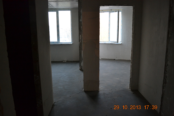

народ, прошу подсказать, как быть с таким потолком в новостройке... окна под самое потолочное перекрытие.. без всяких фрамуг и перемычек... гипсокартонные безобразия в комнате и реечные алюминиевые решения в кухне теперь как-то не пойдут наверное... как быть?

Берг, например заштукатурить :) с гкл надо смотреть ... с тонким профилем может и пройдет

когда-то потолок имел честь шпаклевать финишной шваклевкой... с последующей теркой.. в целом остался доволен результатом... а в этом случае видимо финишной не отделаешься... штукатурить надо понимать по маякам? но их потом вытаскивать надо.. чтобы ржавых полос не было после... а алюмиевых маяков не встречал.. может их алюм перфорированых уголков для откосов что-нить сообразть? да и не представляю себе как его в плоскость проверить уровень... или не париться))) а просто плоскость тянуть...

если штукатурить... ротбанд пойдет для потолка?

Берг написал : если штукатурить... ротбанд пойдет для потолка?
Да.

а какие маяки использовать чтоб не доставать их после?

Берг написал : а какие маяки использовать чтоб не доставать их после?
любые КАЧЕСТВЕННЫЕ обычные маяки из оцинковки!.. Кстати, я себе в подобном случае просто прошпаклевал потолок Фугеном, потом финишной шпаклевкой и тоже остался весьма доволен результатом. Но перед этом надо будет все таки проверить плоскость потолка (горизонт кстати можно не контролировать, ибо при его выравнивании может быть достаточно большой слой штукатурки с одной стороны, и по законам жанра этот угол окажется рядом с окном :))

Pekkonen написал : Но перед этом надо будет все таки проверить плоскость потолка
ДА
Pekkonen написал : (горизонт кстати можно не контролировать,
не соглашусь - надо проверить и потом принимать решение.
Например, если кухня будет под самый потолок - косая щель смотрится некрасиво. То же самое - шкафы купе и тд....
Pekkonen написал : при его выравнивании может быть достаточно большой слой штукатурки с одной стороны, и по законам жанра этот угол окажется рядом с окном
И это тоже принять во внимание....
Есще вариант - делать комбинацию - ГКЛ короб - где надо плоскость, и штукатурка...

Берг, А какие карнизы для штор будете делать? Открытая створка не упрется в них? Если да - жалюзи на створки?

BV, до штор там еще как до китая))) хотелось бы из короба карниз... но это в далеком будущем на месте и по факту.. не думаю что строители такие криворукие чтобы разница по 5 и боле см плясала... видимых горбов вроди нету... с помощью 2м правила плоскость "проверить" можно? или сие только супер-пупер лазерными плоскотьюмерами или как их там нечистых...

Берг написал : не думаю что строители такие криворукие чтобы разница по 5 и боле см плясала...
Недооцениваете...
