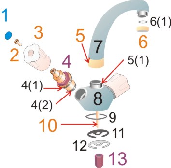

Добрый день. На кухне стоит смеситель Vidima Вит R1503AA/B9747AA кран горячей плохо держит воду и вода соответственно сочится струйкой, а когда напор слабый то еще и пищит, поэтому хочу заменить кран горячей воды. Но как его разобрать не пойму - снял декоративные заглушки (на рис. элемент №1), открутил винт (на рис. элемент №2), крепящий ручки к кран-буксам, а сама ручка (на рис. элемент №3) не снимается, хотя дергал с силой. Как быть, это такой хитрый смеситель или я что-то не так делаю?

дергайте сильнее, можно поддеть чем нибудь...
