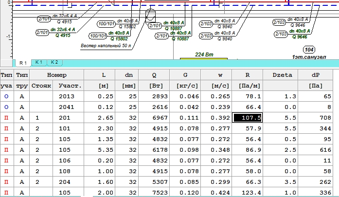

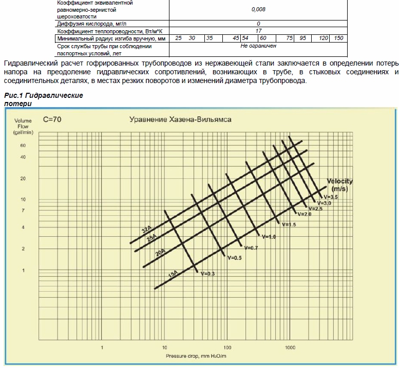

vovikz написал : Да ну? А кто по каждому поводу ссылался на kofulso-olton.ru, при этом выдавая информацию дилера (продавца) за информацию от производителя?
Сейчас на этом сайте дилера посмотрел номограмму потерь давления (гидродинамику) и счет эту номограмму, скажем так, очень мягко - не соответствующей действительности. Похожей на маркетинговую ложь. Ибо по их номограмме получается, что якобы труба кофулсо имеет удельное падение давления примерно в 100Па/м при скорости воды около 0,8 м/с.
Специальная же профессиональная программа расчета гидравлики, для трубы ППР 32мм с внутренним диаметром 20мм показывает, что такое удельное падение давления в 107 Па/м, будет при скорости воды в трубе 0,392 м/с.
И сравните шероватость внутренних стенок у ППр трубы и гофрированной трубы Кофулсо. И по данным дилера трубы Кофулсо, получается, что внутри этой трубы не возникает никакой турбулентости, и что стенки идеально гладкие.
Сравните якобы у Кофулса 20А - 100Па/м и скорость 0,800 м/с У ППр32мм (внутренний Д20мм) - 107Па/м и скорость 0,392 м/с
Спрашивается! Кто лжет?! Дилер Кофулсо - http://www.kofulso-olton.ru/techdocs/ , или известный софт для проектировщиков - Аудитор СО. верс.3.8 Компании SANKOM ? - http://www.sankomsoft.ru/audytor-co

Inch1964 написал : Ссылку можете дать, на официальный сайт изготовителя, где указаны подобные цифры? Или это были только Ваши предположения?
Это были результаты моих лично экспериментов. А у производителя графики лукавые, по ним можно подумать, что 20A труба гидравлически полный аналог 26/20 металлополимера. Что сильно не так. ;)

Inch1964 написал : Почему бы не выложить результаты?
Я их давно выкладывал. Для 15-й трубы получилось превышение падения давления над паспортным в 3 раза. Для 20-й влияние гофрированности должно быть немного меньше.
