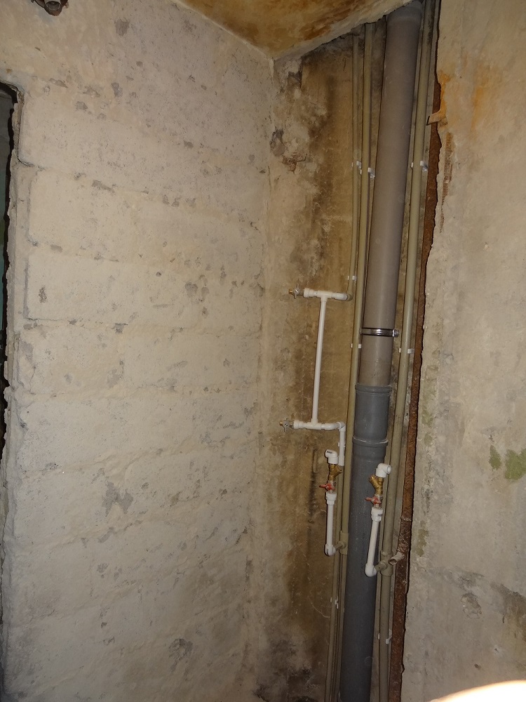

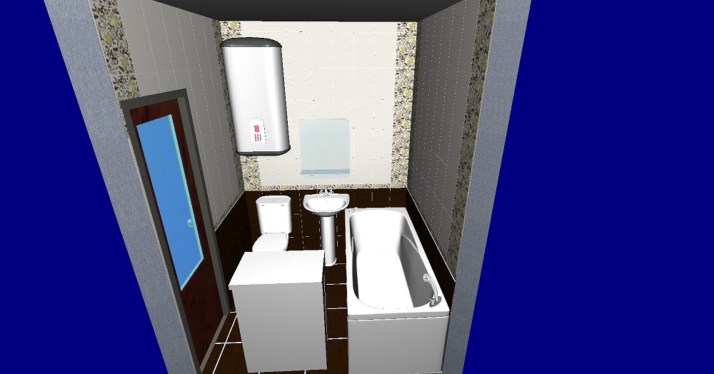

Добрый день. Подскажите, как лучше сделать? Хочу такую ванную комнату.
Имеем следующие:

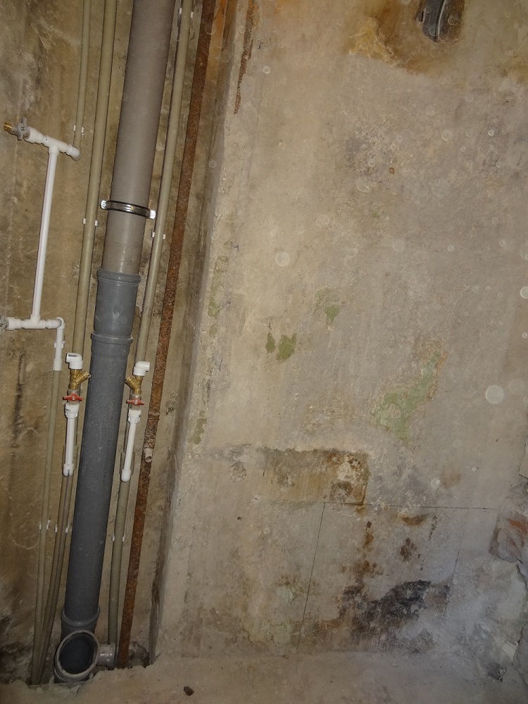

Стояки находятся в нише плиты. Плита эта капитальная. Можно ли её штробить чтоб спрятать трубы, которые пойдут к тюлпану и самой ванне? Или лучше сделать гипсокартоновый короб? Но очень хочется чтоб смеситель в ванну выходил прям из стены, без каких либо городушек (на минипроекте смеситель находится на самой ванной,не обращайте внимание, просто другой не было).

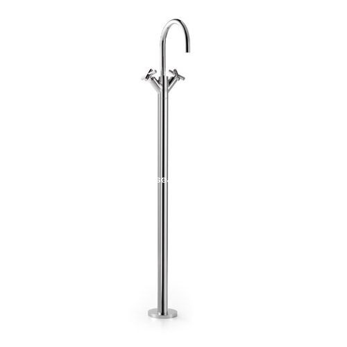

как вариант - присмотритесь к разводке хв гв в полу. так же к смесителям напольным. очень удобно. например на умывальник:

Makarone, зачем напольные? Верт. штрабы к розеткам можно и в кап. стене сделать. Там и так мало места, чтобы еще эти вешалки ставить. Про цены даже не буду ничего писать.

20.11.2013 в 18:17:54
Warhamster написал : Makarone, зачем напольные? Верт. штрабы к розеткам можно и в кап. стене сделать. Там и так мало места, чтобы еще эти вешалки ставить. Про цены даже не буду ничего писать.
вертикальные можно. а трубы в полу. а напольные смесители нравятся, вот и упомянул.

Peresvetihe написал : Можно ли её штробить чтоб спрятать трубы, которые пойдут к тюлпану и самой ванне?
зачем штробить? Внизу и за унитазом, и за раковиной(за ногой) всё равно останется место. Там можно проложить трубы. А далее-под ванну, а потом небольшой кусочек выше ванны, но так то ж -вертикально. вертикально-можно.

А почему полипропилен другого цвета на отводах на стояках и ПС?

Peresvetihe написал : Хочу такую ванную комнату.
косяк на косяке там, нет повода желать подобное, здесь гляньте, там всё ровно...а насчет штрабы в бетоне под смеситель ванны, никаких проблем, вертикальные штробы не возбраняются....
