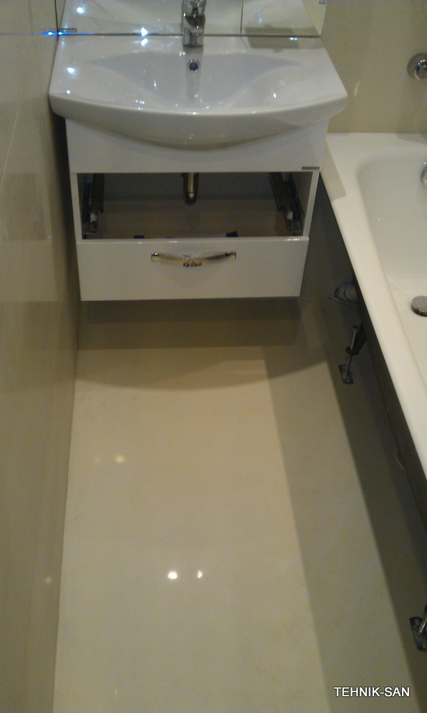

При ремонте ванной комнаты столкнулся со следующей проблемой, купил чугунную ванну небольшую 1м для возможности установки еще стиральной машины. Ремонт ванной делал первый раз (сейчас бы делал по-другому уже), хотел на ровном полу поставить чугунную ванну на ножки без заделывания пространства под ванной экранами, плиткой и т.д, чтобы удобно было подходить, да и эстетически больше нравится. однако современные ванны это еще то Г..., у старой советской ванны ноги были нараспор, сделаны по человечески, стояла как влитая, а этой крепятся на болты, ножки все немного-чуть разные по длине, места крепления самой ванны также все разные, литье ног ужастное, т.е. ножка плотно без зазоров не крепится, начнешь прикручивать болт крепления (а у прилива, к которому она крепится) слетает из скоса поверхности,везде мелкий чугунный "облой", короче конструкция совсем не нравится, от чугунных ножек идут болты-ножки, упирайсь под углом в пол, не горзионтально шляпкой! Если бы еще ванна была большая весом бы ее придавило, а т.к. малая то несильно устойчивая. Вот нахожусь в растерянности, может плюнуть и сделать ножки из кирпичей, читал в инете ,вроде железобетонно держат, жалко только пол из керамогранита портить или железные уголки вдоль стены пустить, чтобы двумя сторонами немного опиралась, может чего посоветуете толкового ??? Заранее спасибо.

Brig13 написал : ... может чего посоветуете толкового ???
Есть вариант использовать подпятники ... к примеру Mupro ... кстати, на полу и на стенах уже уложен керамогранит 3мм.

у одних видел ванну на уголках, с трех сторон к стене прикручен стальной уголок 32х32, на этот уголок положили ванну

Tehnik-san написал : Есть вариант использовать подпятники ... к примеру Mupro ... кстати, на полу и на стенах уже уложен керамогранит 3мм.
Тут без экрана точно не обойтись.

Сергей Хаб. написал : у одних видел ванну на уголках, с трех сторон к стене прикручен стальной уголок 32х32, на этот уголок положили ванну
проблема в том, что ванна малая, касается стены только двумя сторонами, хотя ослабить нагрузку-подстраховать уголками хотя бы так мысли есть, уголки только через кафель крепить придется, т.к. плитка уже выложена, и нагрузка может идти на него, а не на стену ;(

Brig13 написал : проблема в том, что ванна малая, касается стены только двумя сторонами, хотя ослабить нагрузку-подстраховать уголками хотя бы так мысли есть, уголки только через кафель крепить придется, т.к. плитка уже выложена, и нагрузка может идти на него, а не на стену ;(
как вариант сделать каркас из трубы Ду=20, тоже такое практиковали

Brig13 написал : слетает из скоса поверхности,
Я тут тоже недавно поставила аналогичную ванну. При установке ноже к одной из поверхностей на термоклей немного "прихватила" кусочек сетки , которой стены шкурят маляры(чтоб не отваливалась при сборке). Потом скрутила соединение в сбор.Держится хорошо, ничего не отваливалось, хотя там тоже на конус. Если крепить к стене, то всяко, по двум сторонам держаться не будет, нужна еще подпорка или в виде ножки, или еще чего-то. Лучше уж на кирпичи+экран.
