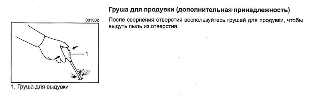

Дядя Сёма° написал : И где пылесос????
Наверно н там, где лёгкие крепления в твёрдых основаниях.

ZYIsaVn, Сдается, что Вы прочитали инструкцию, которую писали производители шприцов для продувки.
Лично я продуваю только отверстия под анкеры химические и металлические. А насос использую обычный с иглой для накачивания мячиков. А дюбеля - это для не нагруженных соединений.

Дядя Сёма° написал : ZYIsaVn, Сдается, что Вы прочитали инструкцию, которую писали производители шприцов для продувки.
Это в инструкции к перфоратору Makita HR 1830 прочитал:), в продаже у дилеров Макиты пока такой не встречал.

ZYIsaVn, Это клизьма по русски ;) спринцовка по нашему

Потолочные не чищю, горизонтальные чищю возвратнопоступательными движениями работающего перфа, вот с нижними отверстиями бывает по разному. Если есть возможность, то бурю глубже, а если нет(бур короткий, перекрытие тонкое), то раньше возил компрессор под такие задачи. Последние разы, применяю газовый резак и продуваю кислородом. 7-10 атмосфер чистят шикарно. Так как фронт работ обычно от уровня земли и до максимум 2-3-его этажа, то шланги или компрессор не напрягали. Вчера почитав ветку, решил приспособить под это дело воздуходувку Макита. Сегодня попробую тюнингнуть её и испытать. Химанкерами не пользуюсь, обычные клиновые юзаю, мне хватает.
