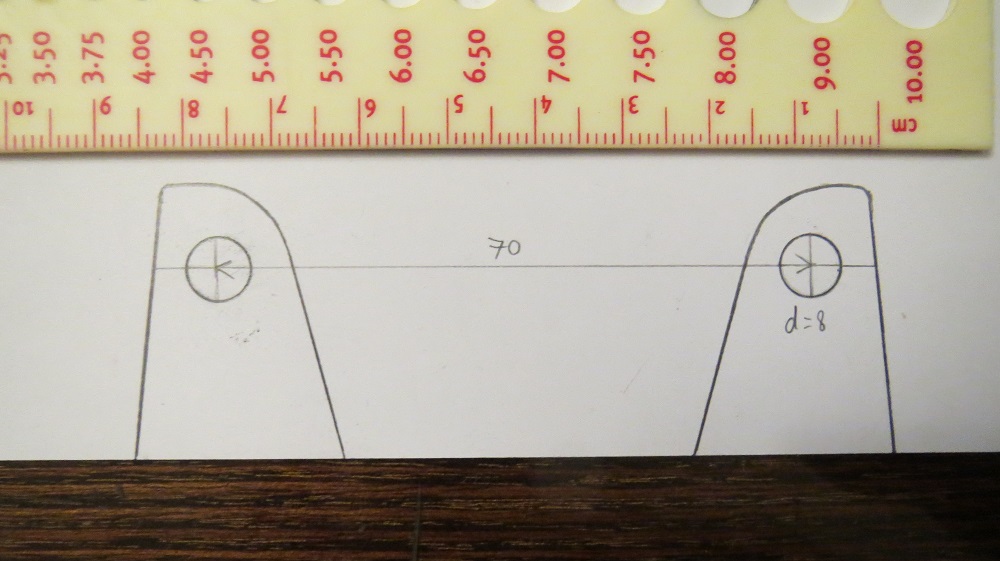

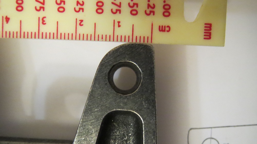

Итак, нужен профиль пресс-насадок для REMS ECO-Press, самых кончиков, где отверстия под фиксирующие их в приводе штыри. Если у кого есть возможность положить насадку на бумагу, обвести по контуру и внутри отверстий, а затем отсканировать/сфотографировать и прислать на mazayac@gmail.com с указанием какого-нибудь размера (чтобы понять масштаб и распечатать в натуральную величину) - буду очень признателен.

Ну у меня есть две насадки с дырьями: U16 и ТН20 - такие пойдут? В принципе, рога у всех одинаковы.
Вечером сделаю, ок?

Mazayac, объясните как и что для Вас померить.

Спасибо, этой схемы более чем достаточно!
