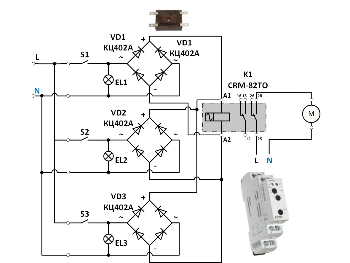

Сколько гуглил и искал по форуму, так и не нашел ответа.
Есть туалет (однокнопочный выключатель) 2 галогенки через 12В трансформатор и на ванная (2 кнопочный выключатель) по 4 галогенки на 2 трансформаторах.
Приходят 2 канала вентиляции соединенные в конце в один и на месте соединения стоит канальный вентилятор. Встроенного таймера в вентиляторе нету.
Как сделать (хотя бы один из следующих вариантов):
  • чтобы при включении света на любом выключателе начинал работать вентилятор и отключался минут через 5 после выключения вентилятора.
  • чтобы при выключении света на любом выключателе включался вентилятор и работал минут 5
  • чтобы при включении света в ванной начинал работать вентилятор и выключался черзе 5 минут после выключения света в ванной
  • самый сложный вариант: при включении света в туалете сразу включался вентилятор и работал минут 5 после выключения света, при выключении света в ванной вентилятор включался и работал минут 5
Правильно ли я понимаю, что трансформаторы для галогенок и вентилятор, подключаются без земли ? куда тогда деть землю, которая приходит к выключателю ?

Банановый, нужен вентилятор с таймером и промежуточные релюшки.

Промежуточные реле с катушкой на 220В. Можно китайские, можно брендовые.
Тут нужно просто логически поразмыслить, чего вы хотите и как это реализовать.
Например
  1. Включение света в ванной + включение вентилятора, но при этом не должен включаться свет в туалете.
    Фаза, взятая после выключателя света в ванной, подается на светильник ванной и катушку первого реле. Фаза, взятая до выключателя света в ванной, подается на НО контакт реле, а с него - на вентилятор. При включении света в ванной подается питание на катушку реле, контакт замыкается и включается вентилятор. Условие выполнено.
  2. Аналогичным образом поступаем с туалетом.
  3. Навешиваем таймер.
Мне чего-то в голову стукнуло что-то типа EASY512-AC-R10
Там запрогать все эти фигни - как нефига делать. Запилить входы для одного выключателя, второго, и выходы на лампы ванной, туалета и на вентилятор...

Можно сделать схему на реле :
При замыкании любого выключателя (включении света в любом помещении в любой комбинации) через нормально разомкнутую группу контактов реле включается двигатель вытяжки. Двигатель отключается через заданное время (потенциометрами грубой и точной настройки на лицевой панели реле). Требуется переключить реле в режим "e".
Настройка времени задержки - от 0.1 с до 10 мин.
Диодные сборки - любые с Uобр не меньше 400 В, прямой ток - любой.
Провода-отводы от клемм выключателей припаиваются к выводам диодных мостов. Для безопасности контакты и сами диодные мосты требуется изолировать например, в термоусадочную трубку. Изолированные в трубке диодные мосты можно разместить ниже блока выключателей внутри дверного блока (или как эта штука называется)
Все "Плюсы" диодных мостов соединяются вместе. Все "Минусы" диодных мостов соединяются вместе. Перепутывать нельзя!
В Вашем случае выводы трансформатора подключаются вместо ламп EL.
Хотя и не самый дешевый вариант, огромный плюс схемы - она не потребляет энергию в отключенном состоянии, настраивается по времени по желанию.
И, как любит уважаемый Cs-Cs, реле может быть размещено в квартирном щитке (у меня так и сделано).

Не проще ли поставить по китайской релюшке параллельно лампами. НО контакты этих реле запараллелить и ими запускать таймер, если не ошибаюсь, Гранит БЗТ-300-СУ И все ...
Это мое мнение и его не навязываю
Ким, Так у него ж там куча вариантов работы этого чёртового вентилятора. Если на весь функционал понаплевать - то нужен был бы простой таймер для вентилятора (я канальных с таймером не видел, но и не интересовался) и какое-нить промежуточное реле.
И сделать самое простое: вент включается от любого из выключателей, а когда выключатель погасили - крутится ещё немного по таймеру.
самое простое - это установить таймер задержки отключения по сигналу от встроенного фотодатчика, на который попадает свет из обоих помещений, либо установить 2 таких таймера параллельно. Для питания достаточно 2 проводов - фаза и ноль. от выключателя/лампочки сигнал тянуть не надо.
Схема наипростейшая и цена копеечная.
Цена на таймер с фотодатчиком такая же, как и без фотодатчика
