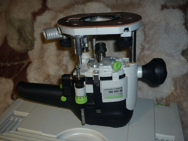

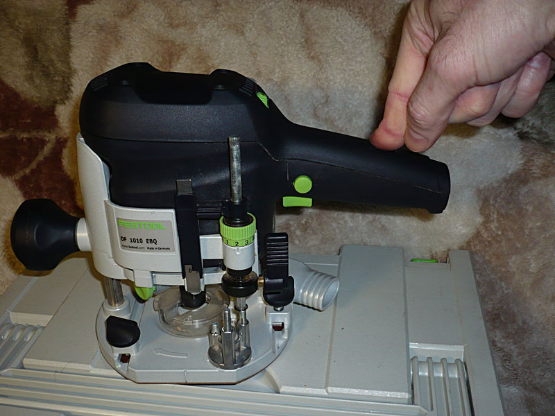

У нас же погружной фрезер? Вот так можно погрузить OF 1010. Если дальше по ручке давить, то тоже погрузится, но уже подклинивать начинает. Не знаю как там у боша с этим. Но здесь функция погружения на 5+.
Ещё есть у фестула маленькая, но очень приятная особенность - его штатно можно поставить вот так:
Очень удобно, когда, допустим, база находится в погруженном состоянии с выставленной глубиной и торчащей из подошвы фрезой, с установленной втулкой, пылеуловителем, упором и тому подобное. Бошик тут пролетает.
